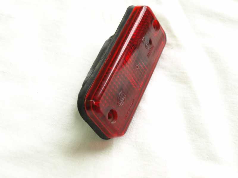

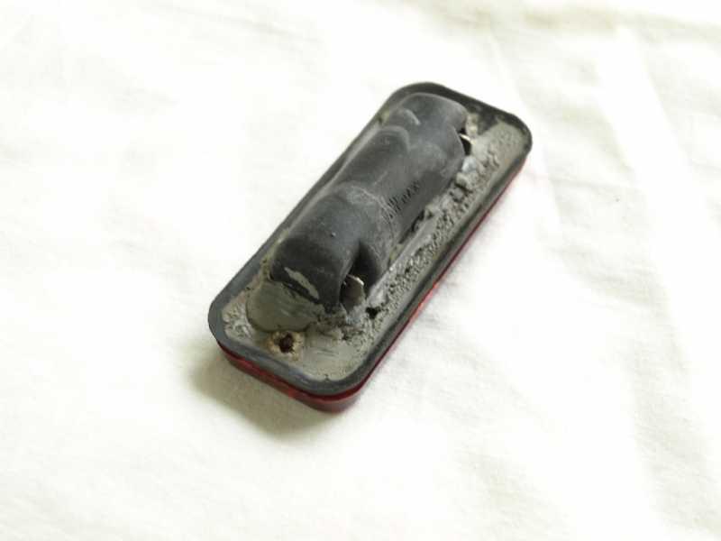

  • Hallo
    Zur Aufklärung stelle ich mal ein Bild meiner alten hinteren Positionsleuchten ein . Die Steckerdurchführungen in der Gimmitasche waren alle geöffnet , so das wenn Feuchtigkeit durch ein gesplittertes oder poröse Abdeckung und Dichtung ins innere des Fahrzeug laufen kann . Bei meinen vorderen Leuchten war die Gummizasche sorgar ganz weggeschnitten weil es ziemlich eng ist , aber mit ein wenig gefummel geht es .
    Die Hella ArtNr. für die roten Leuchten ist 2SA 961 167-011
