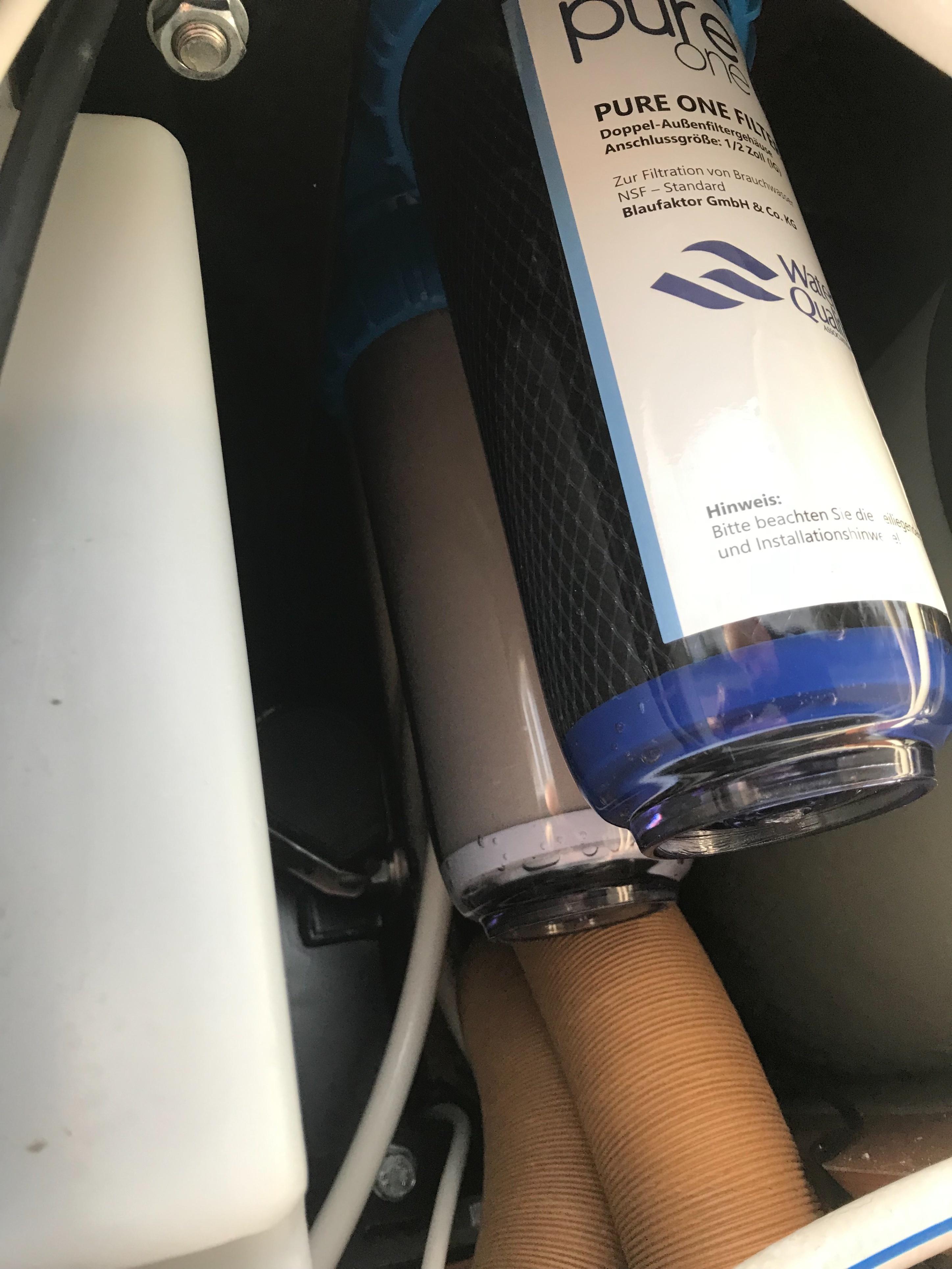

    1.) Waseraufbereitung:

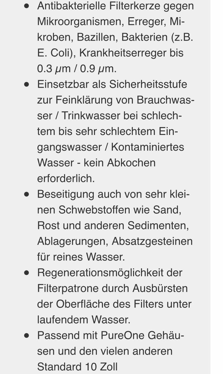

    Seit Jahren hab ich nach ner Alternative zu den Konservierungsmitteln beim Frischwasser gesucht. Im Frodo ist ein Anschluss für den 3m E2 Filter verbaut. Dieser soll mindestens 1x im Jahr getauscht werden. Nur.... 147€ für die Kartusche sind mir einfach zu teuer. Also habe am Samstag auf ein anderes System umgebaut. PureOne Doppelfilter mit Aktivkohle- und Keramikkartusche. Filtert erst mit 5/1000 und dann mit 0,2/1000mm jegliche Schwebstoffe, Viren und Bakterien aus dem Wasser. Danit könnten wir jetzt auch aus einer Pfütze tanken.
    Kosten für das Doppelfiltergehäuse einmalig 30€. Für beide Kartuschen 30€. Pro Jahr in Zukunft 117€ gespart 👍

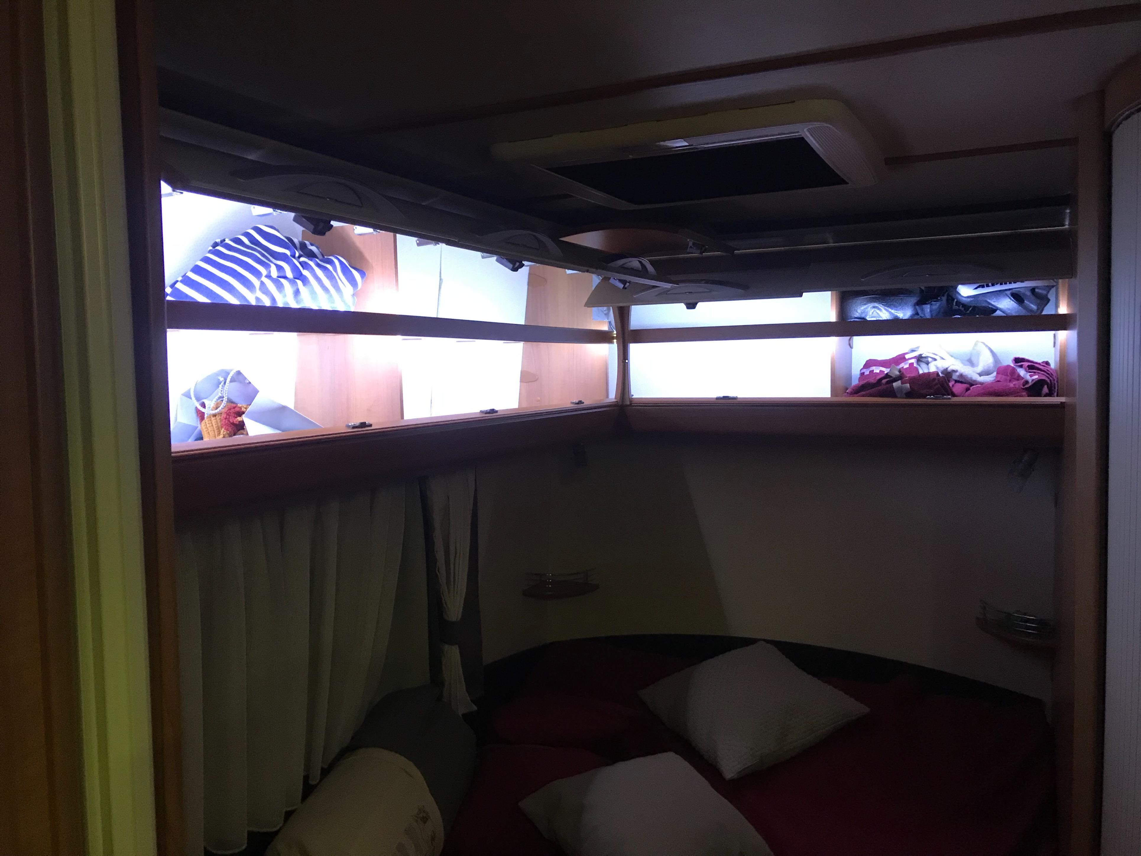

    2.) LED Beleuchtung im Oberschrank
    Das war ne Fummelei.... Kabel vom Staukasten hinter dem Beifahrersitz durch den Zwischenboden bis zum Radkasten. Dann hoch bis unter den Kühli. Weiter nach hinten und in der Zwischenwand vom Raumteiler hoch bis zum neuen Lichtschalter.
    Von da weiter hoch in der Zwischenwand bis zum Oberschrank.
    Aber es hat sich gelohnt. Keine Kabel zu sehen und super Licht im Schrank.

  • Hallo Paul,
    das Prinzip ist gleich einer Brunnenanlage im Haus.
    Natürlich bleibt ein Restrisiko, aber das hast Du in einer Brunnenanlage auch.
    Der Aktivkohlefilter entnimmt dem
    Wasser die Schwebstoffe und erste Keime, der Keramikfilter die meisten Viren, Bakterien (E-Coli) Sporen, etc.
    Darüber hinaus würden nur noch chemische oder sehr aufwendige Prozesse helfen.
  • Nachsatz:
    Das System ist wie der 3m Filter zuvor auch, hinter der Pumpe verbaut. Was im Wassertank passiert, ist damit erst einmal egal.
    1x im Jahr desinfeziere ich das komplette System ohnehin.

  • Moin Olaf,
    da hast du die sehr viel Mühe gegeben und es sieht wirklich Klasse aus! So ein Licht im Schrank ;) geht beim öffnen der Klappe an und man findet alles! Auch ich werde noch zwei häufig benutze Schränke dahingehend erweitern.
    VG an Anke!
    Beste Grüße
    Dagmar und Thomas
    Es ist einfach nur cool!
  • Hallo Olaf,
    war mir im Moment nicht bewusst, dass der Filter hinter der Pumpe verbaut ist. Habe auch schon Filtersysteme gesehen die das Wasser beim befüllen des Tanks Filtern. Wird so z.B. auch bei Schiffen gemacht (Filtern beim befüllen)
    Paul
  • Hallo. Christian,
    die Filter werden ja am Anfang des Jahres eh getauscht. Also nehme ich die vor dem Winterschlaf raus und fülle die Leitungen mit Frostschutz. Im Frühjahr wird dann desinfiziert bevor die neuen Filter wieder reingesetzt werden.
  • Hallo Paul,
    so ein System gibt es bei Pure One auch. Allerdings nur für einen Druckschlauch und es ist nicht so fein.
    Allerdings bilden sich ja bei längerer Standzeit wieder Keime und es macht daher aus meiner Sicht weniger Sinn.
  • Moin Olaf,
    VG an Anke!
    Hallo Thomas,
    ist durch einen einfachen Lichtschalter gesteuert. Somit nutze ich einen einzigen, ca. 5,5m langen LED Streifen. Schalter an den Klappen war mir zu kompliziert und wenn da mal eine nicht richtig zu ist.......

    Olaf, sieht gut aus mit dem Filter.
    Ich habe das 3M Ding lange schon raus. Haben es bis dato überlebt.
    Deine Variante regt an, das Thema noch mal anzugehen.
    Wie aufwändig ist ein Umbau?
