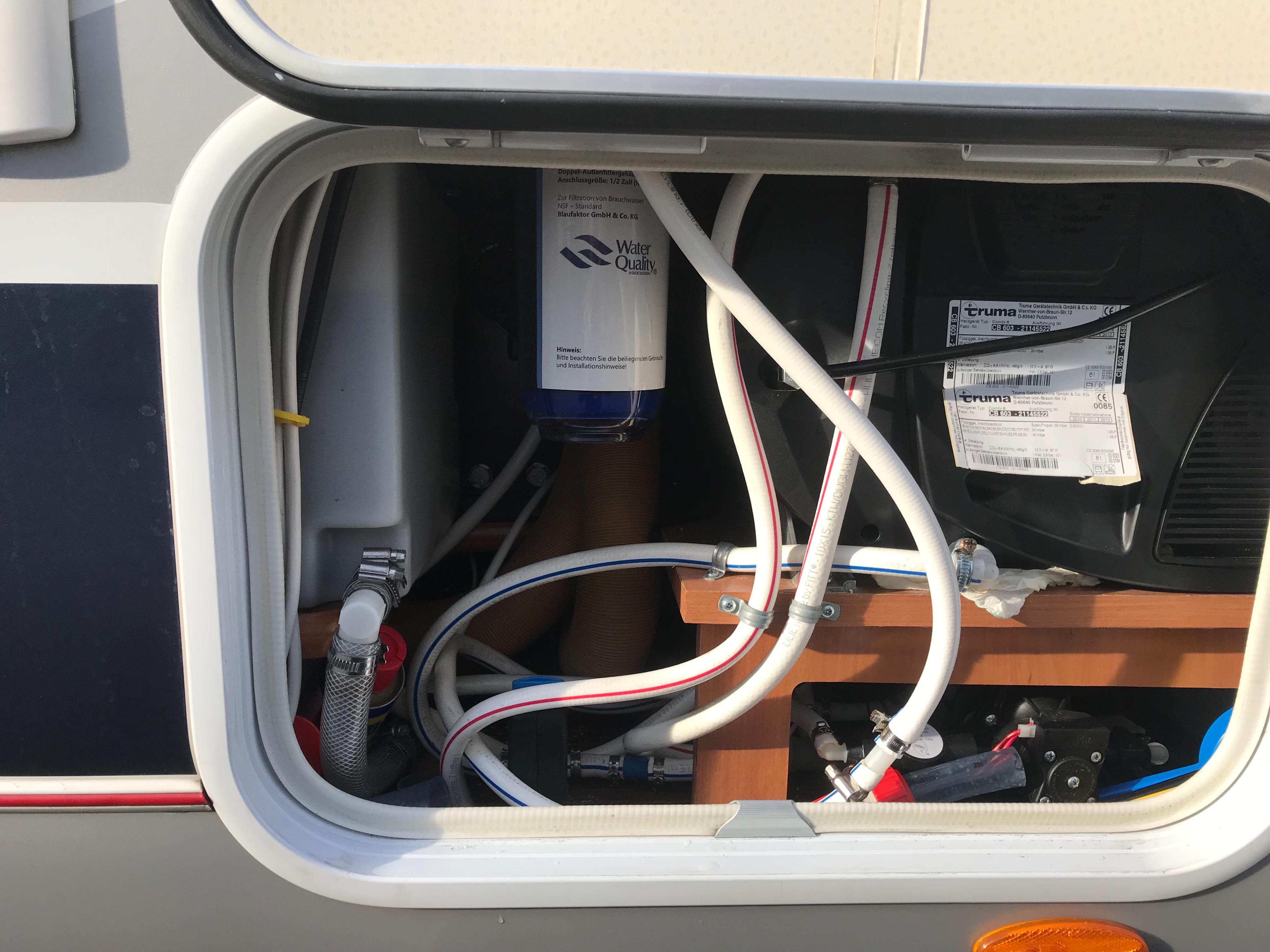

    der Anschluss für den 3m Filter war im Schrank unter der Spüle verbaut. Den neuen Filter habe ich hinter der Zugangsklappe für Pumpe, Heizung, Frostventil, etc. verbaut.
    Die Halterung mit 2x M8 durch die Rückwand der Sitzbank verschraubt.
    Der Zugang zum Filter ist natürlich beengt. Daher habe ich die Wasserleitungen um 50cm verlängert und kann nach lösen der Muttern (hinter dem Polster) das gesamte Filtersystem im angeschlossenen Zustand einfach nach außen heben. Dann kann man die Kartuschen außerhalb des Fahrzeugs wechseln und „planscht“ nicht mit Wasser im Wohnmobil rum.
    Vorbereitung mit Hirnschmalz ca. 2 Stunden. Umbauzeit ca. 1,5 Stunden.

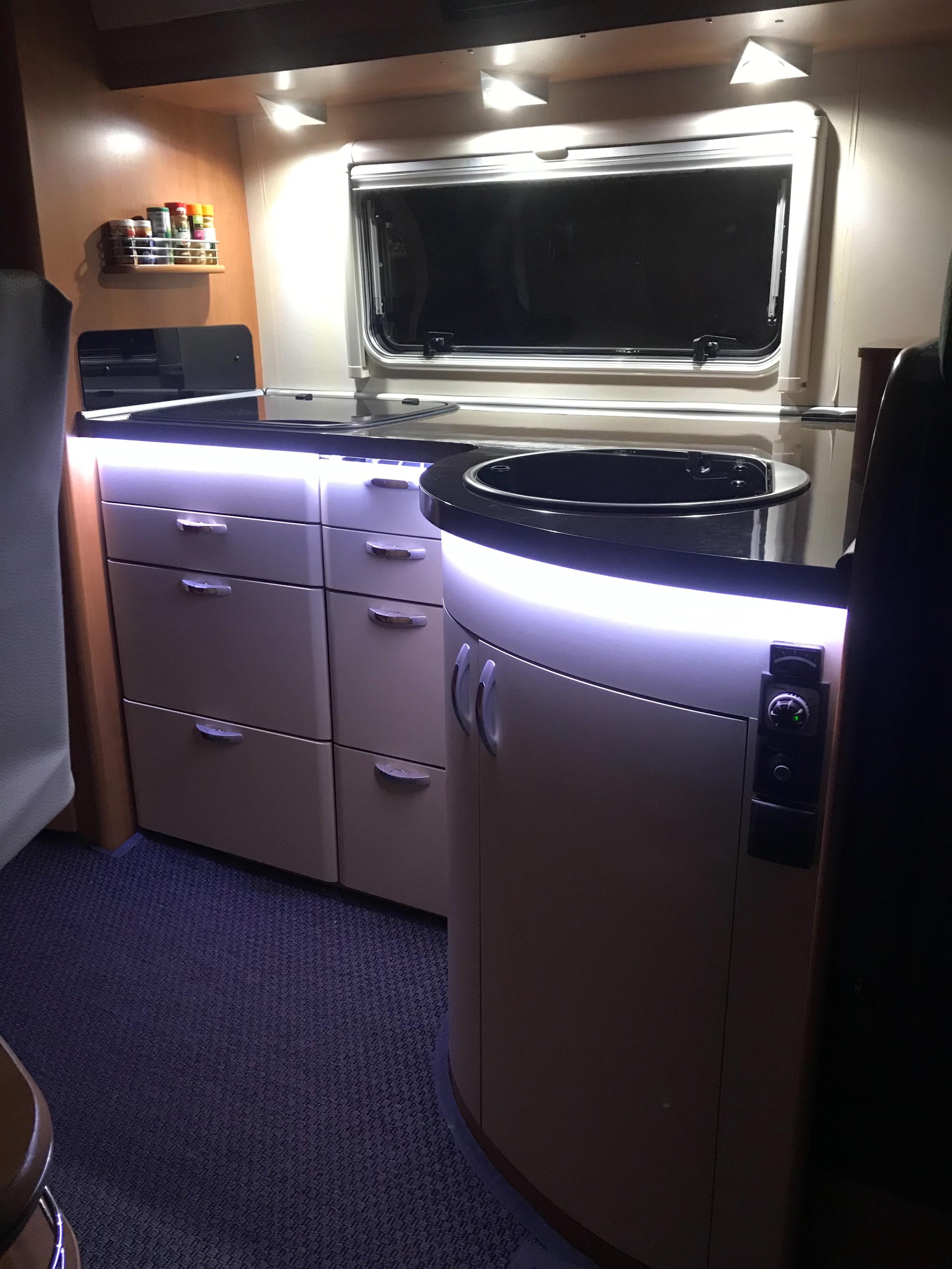

  • Ach ja.... Wo ich gerade dabei war......
    Basteln macht den Kopf frei....
  • Mensch Olaf, das ist so gemein ... sieht aber Klasse aus ....
  • Hallo Christian,
    das war ernst gemeint.
    Ich bekomme mit der Bastelei den Kopf am besten frei.
    Nach einem stressigen Bürotag war das LED Band in 1,5 Stunden verlegt. Danach ging es mir weit besser....

  • Hallo Olaf,
    sauber umgesetzt.
    Ist das die?
    PureOne-BAS2-BioActive-Set-2-Stufige-Filteranlage-Keimfilter-und-Aktivkohle
    Die Kartusche von 3M ist leider sehr teuer.
    3M funktioniert schon seit Anfang an bei mir und hatte nie Probleme mit dem Wasser. Aber die Filter hören sich auch gut an und sind bezahlbarer.
  • Hallo Uwe,
    exakt das Paket ist es.
    Ist jetzt sogar nochmal knapp 12€ günstiger als zuvor.
    Dazu benötigst Du 2 Winkelverschraubungen 1/2 Zoll (innen/außen) aus dem Sanitäterbereich (Verchromt nicht pures Messing) und 2 x 1/2 Zoll innen auf 10mm Schlauch (Campingzubehör/Plastik).
    Schlauchschellen und eventuell etwas Schlauch und Verbinder um das ganze außerhalb vom Fahrzeug wechseln zu können.
    Mit 65€ komplett bist Du dabei....
  • P.S.;
    Filtert übrigens weit aus feiner als die 3M Patrone.
