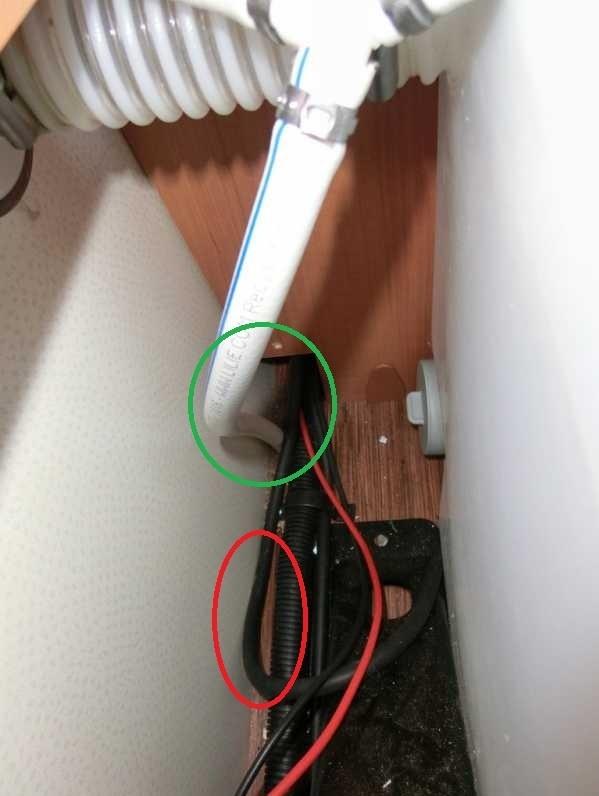

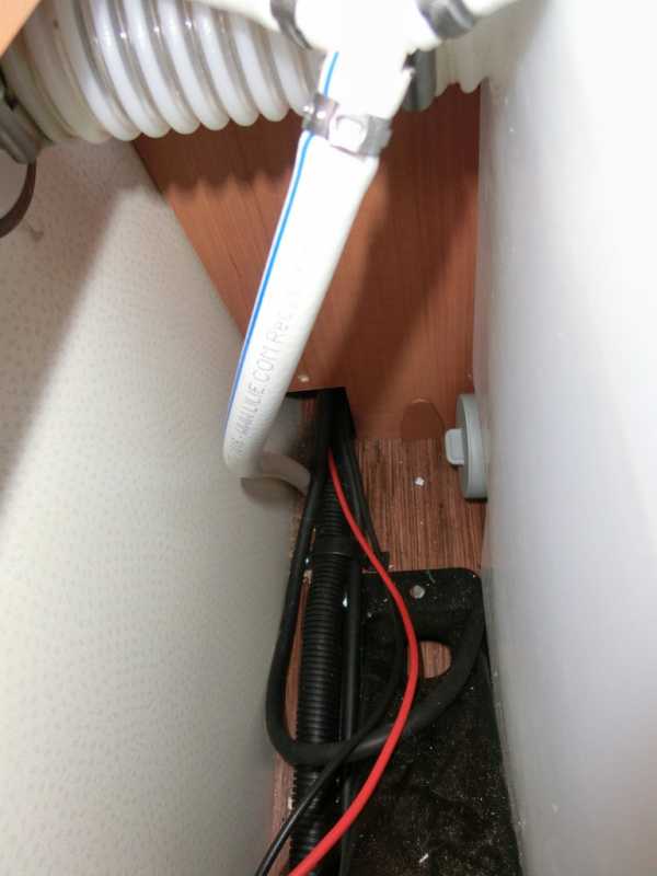

    Meinst Du den Schlauch welchen ich eingekreist habe, das schaut so aus als würde der Schlauch Schwarz eingekreist in der Wand verschwinden, sehe ich das richtig oder täuscht das Bild. Der Rot eingekreiste Schlauch ist die Entlüftung des Tanks.
    Ich kenne jetzt nicht dein Fahrzeug so genau, aber meine Vermutung wäre, dass es der Überlauf vom Frischwasserzulauf ist.

  • Servus Herwig,
    ich meine den schwarzen, der nach unten geht. Kannst Du auf dem Foto nicht genau erkennen.

    Heinz-Günter Schreibt ja etwas von einen Schwarzen Schlauch, das was ich da auf deinen Bild sehe rot eingekreist sieht ja aus wie ein Kabel?
    Oder meinst Du den grünen eingekreisten, den habe ich ja auch gemeint in dem Bild von mir Schwarz eingekreist.

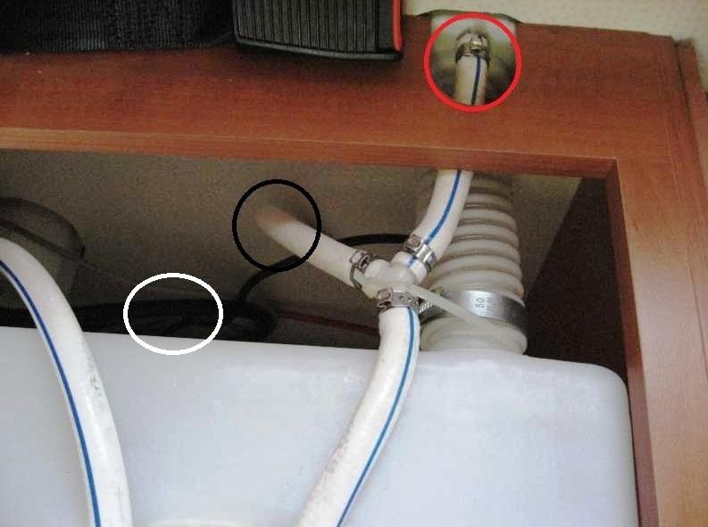

    Ich glaube eher Heinz-Günter meint im Bild 2 den im weißen Kreis?
  • Hallo Herwig,
    der schwarze Schlauch ist kein Schlauch,sondern das Anschlußkabel für die
    220V Steckdose,da es zu lang ist,wurde es nach vorn in den Kabelkanal gelegt und
    dann im Bogen wieder zurück zum Sicherungskasten.

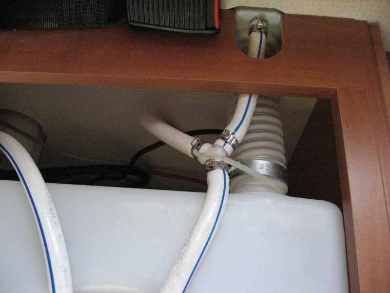

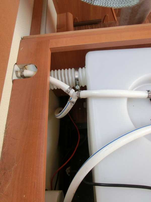

    Ich meine den linken Schlauch am Dreiweg-Verteiler.
    Herwig hat ihn im letzten Foto grün markiert.
    An anderer Stelle in einem Tröt habe ich gesehen, dass dieser Schlauch als Überlauf fungieren soll.

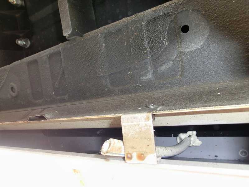

    Gefunden. Es ist der Überlaufschlauch. Er geht durch den Boden hinter der Plastikschürze nach draußen.
    Ich habe den Dreifachverteiler etwas nach unten gebunden. Damit liegt der Ablauf ganz wenig unter dem höchsten Punkt und das überlaufende Wasser läuft in diesen Ablaufschlauch und nicht gleich an die Lüftungsöffnung im Deckel.
    Ideal ist das nicht. Funktioniert hoffentlich.
