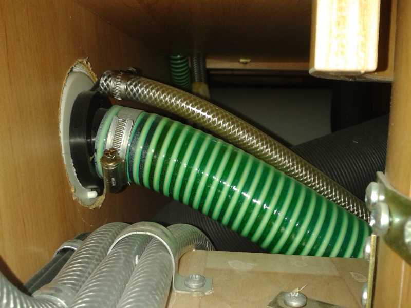

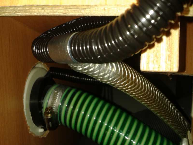

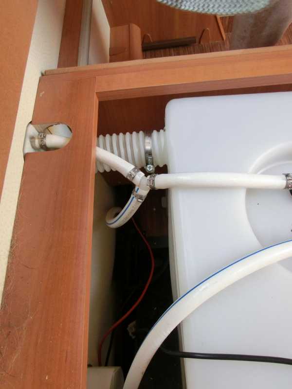

  • Hallo Volker,
    ich habe das Entlüftungsproblem des Wassertanks bei meinem 700ter ebenfalls durch das Abziehen des Entlüftungsschlauchs vom Eifüllstutzen gelöst. Den Schlauch habe ich so verlängert, dass er beim Betanken nach außen hängt. Wenn der Tank nämlich voll ist drückt das Wasser durch den Entlüftungsschlauch mit kräftigen Strahl nach außen. Wasser im Servicefach braucht kein Mensch. Also Vorsicht. Da wir beim älteren 700ter einen extremen Flachtank haben, geht das Betanken am einfachsten, wenn du dir einen Schlauch von ca. 1,50m mit dem entsprechenden Anschlussadapter anfertigst und diesen beim Betanken komplett in die Tankzuführung steckst. Der Tank ist dann ohne lästiges Zurückspritzen zu Füllen.
    Gruß aus Meerbusch
    Ralph
