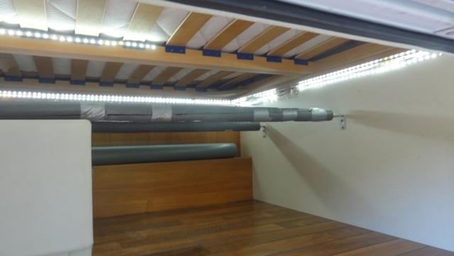

    der Stauraum unter dem Bett in unserem Siesta ist beengt und vor Allem, sehr finster.
    Einzele Lampen helfen nicht, da sie oft durch irgendwelche Gegenstände verdeckt werden.
    Abhilfe: 7m LED-Streifen in den oberen oberen Ecken an den Wänden und im Lattenrost.
    Stromverbrauch ist 1,3A, also nichts für dauernd.

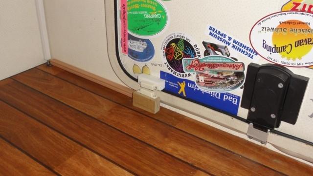

    Unten an der Klappe ist ein berührungloser Öffner (Reedkontakt)
    http://www.conrad.de/ce/de/pro…effner-250-mA-150-VDC-3-W

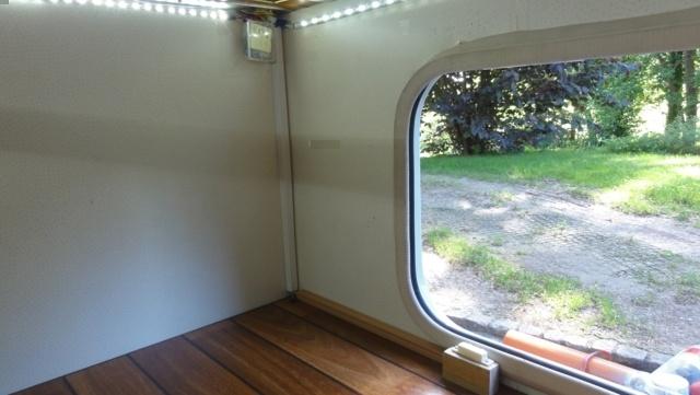

    Oben im Eck ist ein kleiner Verteiler mit Relais, da der Öffner nur 250mA kann (kräftigere sind teuer).
    Zuerst hatte ich oben einen mechanischer Öffner, das war aber eine gefährdete Position und wg. der Federkraft war die Befestigung an der Wand auch nicht sicher.
