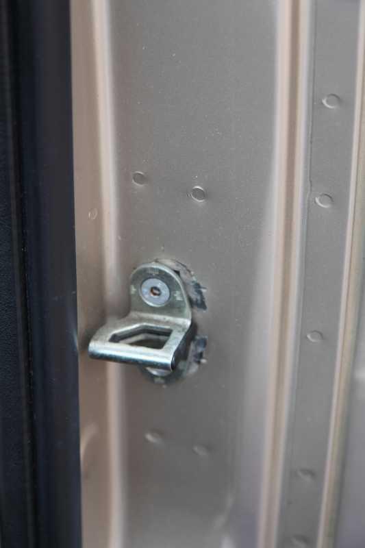

    wenn wir unterwegs waren, hatte ich immer das Gefühl, das sehr viel Luft von der Fahrertür reinkam. Ich konnte mir das nicht richtig erklären. Gestern wollte ich das Sache mal auf den Grund gehen. Habe alle Dichtungen rund um die Tür nachgeschaut -- die Aufhängungen der Tür überprüft aber alles war irgendwie fest.

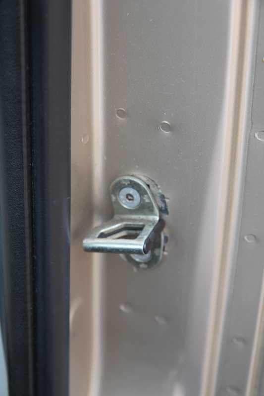

    Dann stellte mein Bruder fest -- das die Halterung vollkommen lose war. Das wäre eine Stelle gewesen, an der ich zuletzt gesucht hätte.
    Also bitte schaut mal nach ( Fiat Ducato ) ob die Imbusschrauben bei euch fest sind - ansonsten nachziehen und gut ist.

    Ich habe euch das im Foto jetzt etwas drastisch dargestellt -- es ist scheinbar so - wenn du die Tür aufziehst dann war das wieder da - wo es sein sollte. Das stellte wir erst fest - als mein Bruder ganz dumm dran faste und sagen wollte - hier kann ja auch nix sein --- und da hatten wir den Salat !!
