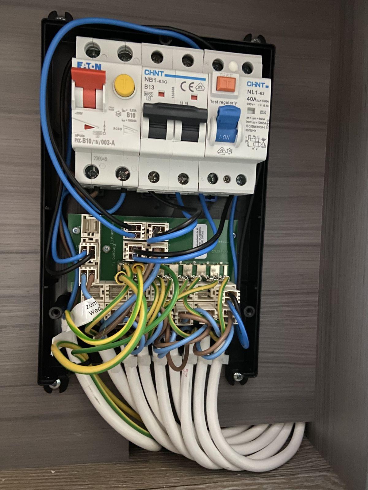

    ich habe meinen WR in das 230V Netz integriert. Und einen zweiten Fi eingebaut. Der passt noch in den vorhanden Sicherungskasten, und den WR dazwischen geschaltet. Mein WR hat die Netzvorragschaltung bereits integriert. Der schaltet automatisch zwischen extern und WR um. Dazu muss der nicht einmal eingeschaltet werden.
    Alle Steckdosen im Womo haben 230V wenn der WR an ist. Ich habe sogar eine Steckdose im Badschrank nachgerüstet. ( Ja ist nach VDE nicht ok, aber damit dort Wasser rein kann, muss der Schrank aufsein, jemand den Deckel der Steckdose aufhalten und dann mit den Wasserstrahl direkt rein halten. Machen wir nicht ;)
    Einzig der Kühlschrank merkt natürlich das immer 230Volt vorhanden sind und nutzt dann den. Aber den kann ich manuell auf Gas schalten.

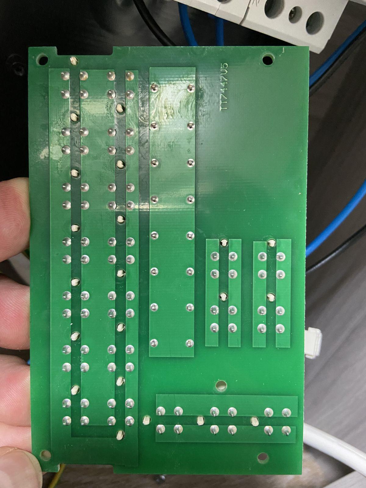

    Anbei ein Bild der Platine. Links die drei nicht genutzten Stecker sind verbunden. Dort habe ich den zweiten Fi angeschlossen. Die orginal Steckerverbinder habe ich von Hobby Ersatzteile Service bestellt. Mein Bruder macht beruflich ' Prüfung elektrischer Betriebsmittel'. Mein den Messgeräten haben wir die Installation getestet, alles vorschriftsmäßig ;)
    Andi

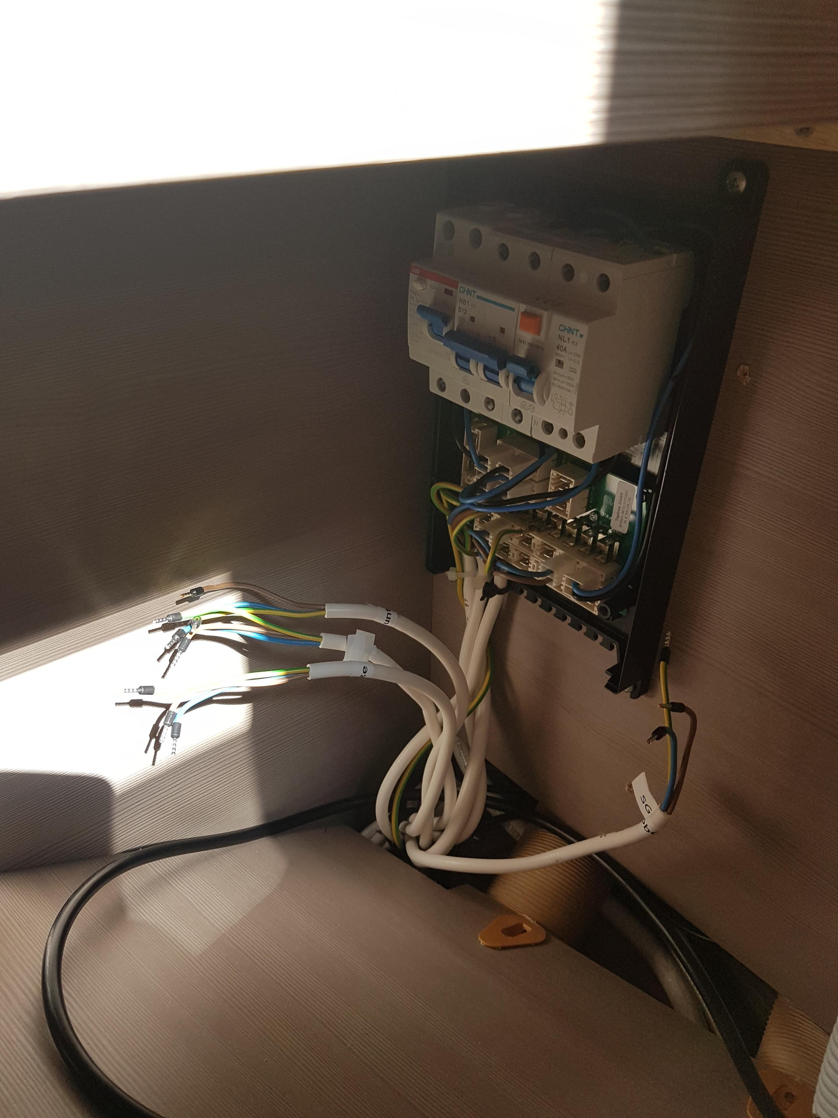

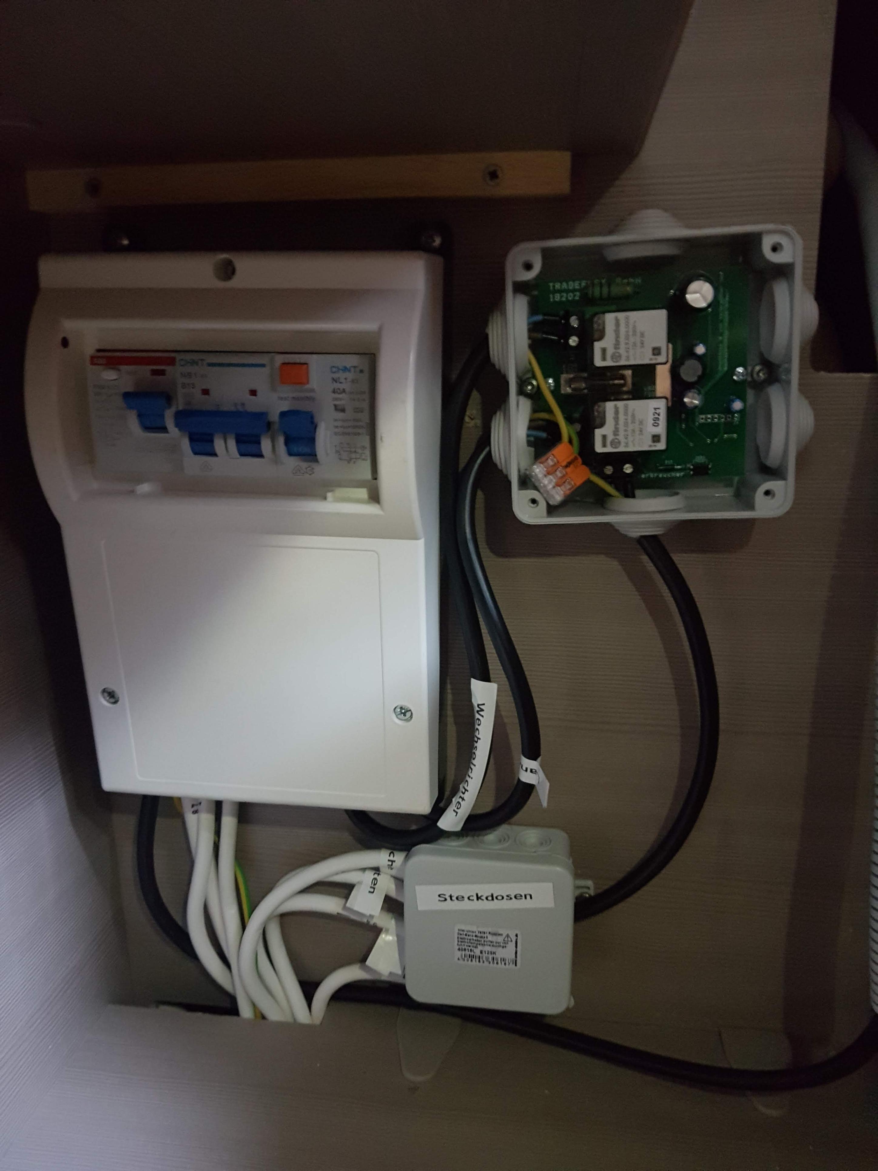

  • Hallo Martin,
    ich habe die Leitungen "aufgedröselt" und an eine Netzvorrangschaltung angeschlossen.
    Kühlschrank und Ladegerät sind ausgeschlossen, nur die vorhandenen Steckdosen werden genutzt.
    Ein zusätzlicher FI hat, wie Andi schon beschrieben hat, auch Platz.
    Wenn man sich ein bisschen mit der Materie befasst, ist das durchaus machbar.
    Florian
  • Hej ,
    Vielen Dank für die beiden Beiträge. Die haben mir sehr geholfen.
    ich werde die Netz Vorrangschaltung direkt neben den Kasten packen und dann die originale Verkabelung inkl Sicherungen nutzen.
    Der Kühlschrank wird dann von Auto auf Manuel gestellt und das Ladegerät bekommt eine extra Schaltung die Schaltet wenn Landstrom anliegt.
