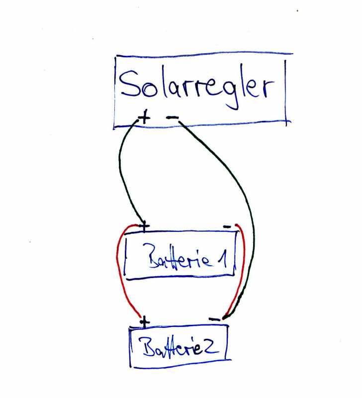

  • Hallo Dirk
    Wenn ich meine Solaranlage anschließe, gehe ich mit den Anschlüssen vom Solarregler an die Batterie unter der Sitzbank.
    Solarregler "Plus" an Batterie "Plus" und Solarregler "minus an Batterie "Minus" .....
    Die Batterien sind dann ja auch über "Batterie plus,plus" uns "minus,minus" miteinander verbunden :whistle:
    Oder habe ich da einen Denkfehler :dry: :unsure:
  • Servus Manni
    Du solltest alle Minus Anschlüsse zbsp. Batterie Nr. 1 und alle Plus Anschlüsse an Batterie Nr. 2 anschließen oder umgekehrt, jedenfalls sollten sie immer Ausgekreuzt sein, um so beide Batterien gleichmäßig zu belasten, und deren Lebensdauer nicht Negativ zu beeinflussen.
    Wenn Du die Anschlüsse nur an einer Batterie vornimmst wird diese eine Batterie Zuviel gegenüber der anderen Belastet, weil das alles nur über diese eine Batterie läuft, und ihre Lebensdauer wird damit verkürzt, wenn diese besagte dann schwächelt wird Automatisch die bis jetzt weniger Belastete noch intakte Batterie überfordert, da sie jetzt für die schwächelnde Batterie einspringen muss, was über kurz oder lang dazu führt das Batterien das zeitige Segnen.
  • So passt das schon :)
    Wobei die beiden roten Striche die ohnehin vorhandene Verbindung mit mindestens 10mm² darstellen, nicht wahr?
    Prinzipiell haben Jean und Herwig das gleiche gesagt, nur anders ausgedrückt :)
