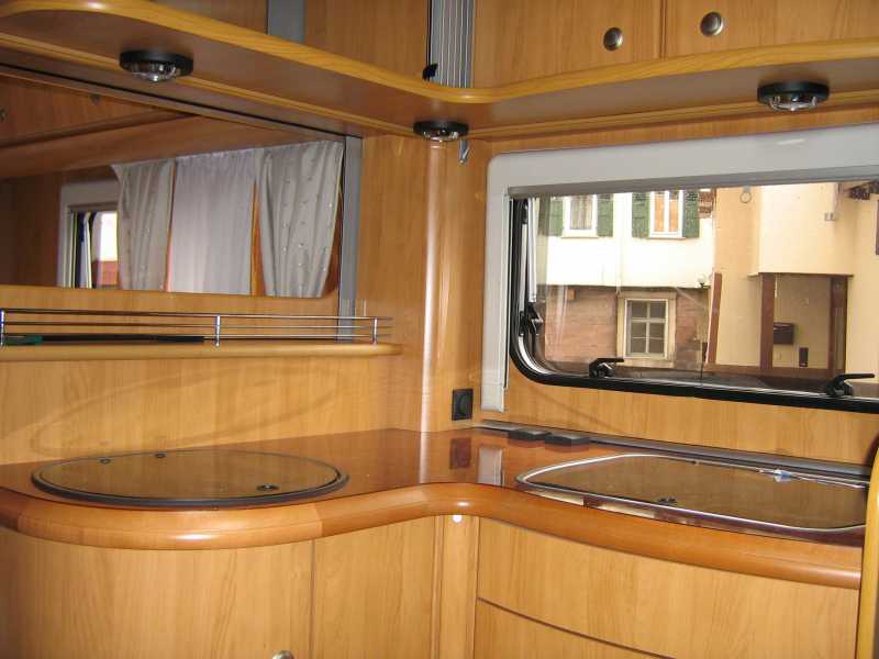

Diese meinte ich und schon mal ein Dankeschön.
Gruss
Renco -
Diese meinte ich.Schon mal ein Dankeschön im Voraus.
Gruss
Renco -
Hallo Renco,
schon mal probiert, ob der schwarze Ring als Mutter funktioniert?
In die Hand nehmen und entgegen dem Uhrzeigersinn drehen.
Probiere mal aber vorsichtig.

Hallo Herwig,das Problem hat sich erledigt:einfach die Ringe nach unten ziehen unterstützt durch einen breiten Schraubendreher.Nochmals Danke.
Renco -
Hallo WoMOFreund,das Problem hat sich erledigt.Ich musste die Ringe unterstützt durch einen Schraubendrehenr nach unten ziehen.Nochmals Danke.
René -
Hallo Hartmut,ich hab´s hinbekommen.Man muss die Ringe unten mittels eines Schraubendrehers nach unten drücken.
Nochmals Danke.
Renco -

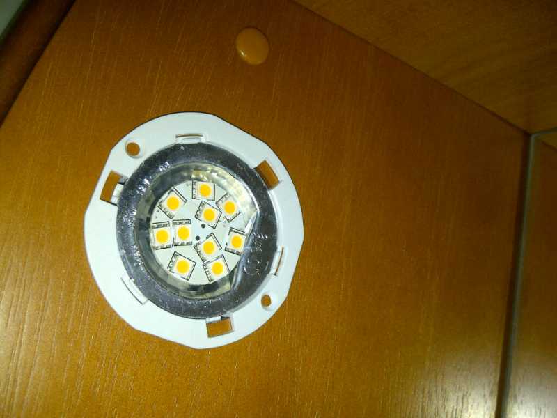

welche LED habt ihr im Bad genommen? habt ihr die Gläser drin gelassen?
Ich hatte welche mit 24 SMD 5050 (1,5W 12V AC/DC)waren schön hell, aber nach 20 Minuten waren schon 3 hinüber, waren sehr heiß.
Jetzt frage ich mich, lag es an dem Wärmestau hinter dem Glas oder an der Qualität selber?Gruß
Balou -
Hallo Balou,
Habe die hier genommen
CodeG4H10 Technische Daten: Lichtfarbe: warmweiß Betriebsspannung: DC 8-30V Fassungen: G4 Durchmesser : 30mm Anzahl Dioden: 10 x 5mm Leistungsaufnahme: ca. 2-2,5 Watt (Herstellerangabe) Eigenmessung DC 12V: ca. 1,9 Watt Abstrahlwinkel: 120° Dimmbar: nein Beleuchtungsstärke: entspr. ca. 16-18W HalogenHabe bisher keine Probleme, auch nicht mit Glas.

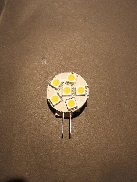

Ich war heute beim WoMo und habe ein Bild von der LED Gemacht, auch ich habe das Schutzglas bei mir milchig Ausgeführt, wegen dem Wärmestau brauchst Du bei diesen keine Bedenken haben.
Die genaue Bezeichnung der LED lautet:
Artikel: G4H 6 LED SMD warmweiß Art.-Nr.:1106
Technische Daten:
Betriebsspannung: AC/DC 14V
Fassungen: G4
Durchmesser: 23 mm
Anzahl Dioden: 6
Leistungsaufnahme: ca. 0,5-1,0 Watt max.
Dimmbar: ja
Beleuchtungsstärke: entspr. ca. 8-10W HalogenIch habe sie ebenfalls da gekauft wie Uwe HIER der Direkte Link zum Produkt, ich mußte feststellen meine waren damals noch fast doppelt so teuer als wie sie heute angeboten werden.
Hallo Balou,
habe die hier:
http://www.pearl.de/a-NC6410-5600.shtml?query=led+g4Sind etwas dicker als die bisher gezeigten, aber haben reingepasst (oder man könnte die Kunststoff-Hülle entfernen).
Da die Verlustleistung (deutlich) geringer ist als die der ursprünglichen Halogen-Leuchten, kann man die Wärmeentwicklung vernachlässigen.Grüsse,
Charly -
Moin Balou,
ich habe es genauso wie Herwig ausgeführt und die gleichen LEDs verwendet. Wärmeentwicklung ist quasi nicht vorhanden, dazu ist die Leistung zu gering.
Beziehen kannst Du sie natürlich auch über Axel (Balgieaner) hier im Forum, oder eben im LED-Powershop, mit dem Axel zusammenarbeitet.

Hallo Herwig,
du wirst doch nicht Lichtscheu sein? :laugh:
Habe im Bad die G4 H 10 drinnen. Haben bei mir 8,95€ im Mai diesen Jahres gekostet. Im Bad habe ich 5 Stück dieser Lampen. Jetzt ist es endlich hell genug. :woohoo:
Die LED hat ohne Probleme gepasst. Trotz der 30 mm Durchmesser.
In den Lampen unter dem Schrank in der Küche habe ich Die G4 H 8 drinnen. Hätte aber die G4 H10 ebenfalls gepasst.
