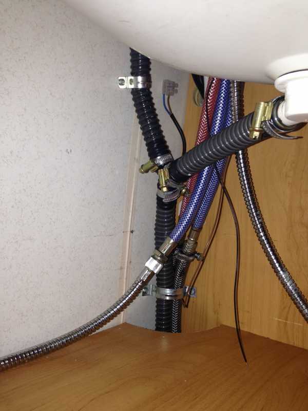

    weiß vielleicht jemand, warum bei einem 750iger FMSE (Baujahr 2001)der Schlauch unter dem Waschbecken in den Inneraum ins leere führt? Bei meinem ist es so, dass unter dem Waschbecken der Brauchwasserschlauch in den Tank geht, aber direkt hinter dem Siphon ist ein Y-Stück und der Schlauch der abzweigt geht nach oben hinter die Verkleidung und hört dort auf. Es kann also dort ungehindert der Geruch aus dem Abwasserank ins innere gelangen:( es sind auch irgendwie keine Geruchsverschlüsse oder ähnliches verbaut, und da es ab und an mal mächtig gemuffelt hat, bin ich der Sache auf den Grund gegangen und habe o.g. Zustand festgestellt. Nun mal die Frage, muss der Schlauch am Y-Stück vielleicht als Entlüftung für den Abwassertank nach außen gelegt werden?

    @Toledo, gleiches Problem hatten wir auch mit der Geruchsblästigung, leider half Stöpsel rein nicht. Nachdem ich dann der Sachae auf den Grund ging, stellte ich eben dieses ominöse Schlauchende fest und mir war dann eigentlich klar, warum es trotz Stöpsel rein immer noch gerochen hat. Ich werde mal ein Bild zur Veranschaulichung anhängen. Evtl. hat ja jemand eine Idee:) Ich denke also, mann muss das Teil irgendwie nach außen bekommen, so jedenfalls ist es im normalen Haushalt mit einer Entlüftung

    Hab mir nun alles noch einmal genauer angeschaut. Unter der Spüle ist die Abwasserschlauchführung genauso wie unter dem Waschbecken frei nach oben verlegt. Nach Telefonat mit den Hobbywerken soll das auch so sein, und Geruchsverschlüsse waren zu damaliger Zeit von Hobby nicht vorgesehen.
    Nun habe ich für Waschbecken und spüle je einen Geruchsverschluss eingesetzt und werde mal schauen was passiert. Kommende Woche tausche ich noch die Verschlüsse gegen Siphons aus und dann sollte es passen. Den Geruchsverschluss für Dusche und Waschbecken musste ich direkt vor dem Abwassertank unter dem Aufbau einsetzen, weil von innen war einfach zu wenig Platz, hat aber den Vorteil das ich nur einen brauchte. Den Geruchsverschluss der Spüle habe ich hinter der Truma platziert, dort ist ausreichend Platz vorhanden.

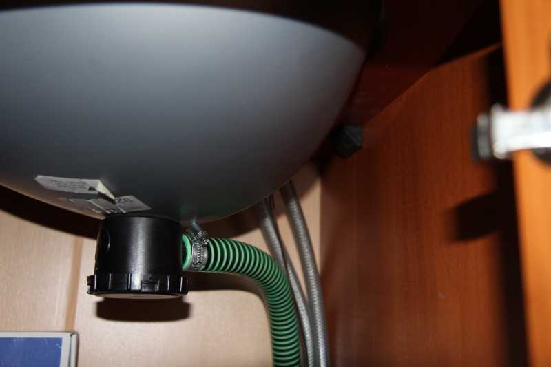

    sorry hat mit dem nachschauen auch etwas länger gedauert. Nein ist bei mir nicht so.
    Hab Foto gemacht.

    das mit dem mal eben ablassen ist ja nicht immer so einfach. Meist klappt es ja auch, wenn es allerdings ein wenig wärmer ist und ich hab den Hahn zu, dann müffelt es so nach 2 Tagen. Wenn der Ablasshahn auf ist, dann hab ich das Problem nicht. Ich hoffe nun, dass ich mit den Geruchsverschlüssen und Siphon erstmal Abhilfe geschaffen habe.
    Die Konstruktion von Hobby halte ich dennoch für sehr merkwürdig, den Schlauch zur Entlüftung einfach in das Fahrzeuginnere zu verlegen, normal gehört das Ding in die Außenwand und fertig, so wie bei jedem normalen Haus auch. Dann hätte man diese Probleme nicht.

  • Hallo Werner,
    danke für Dein Bild. Sieht ja irgendwie anders aus bei deinem Hobby, der Schlauch für die Entlüftung ist ja auch nicht da. Ich werde jetzt mal probieren wie ich geschrieben habe und dann schauen wir mal. Mit dem Wasser hat Uwe allerdings recht, es friert nicht immer in die Richtung die wir uns wünschen;) Muss man halt ein wenig aufpassen und vor dem Winter immer schön leer machen. Das sollte aber das kleinste übel sein, hauptsache der Gestank ist weg.
