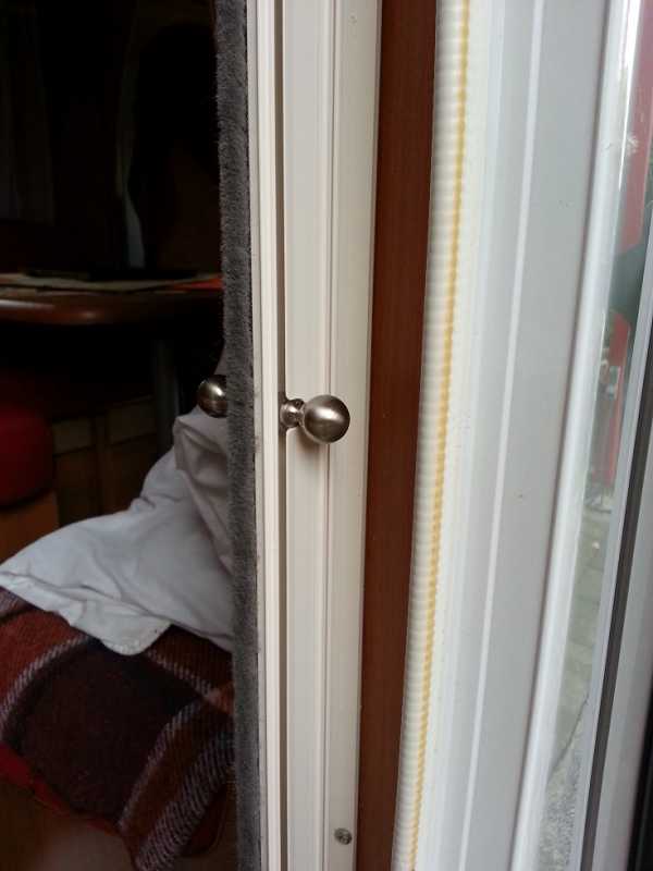

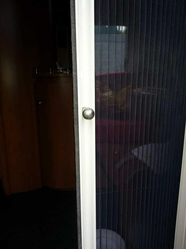

  • Nachdem wir in unserem ersten Urlaub im Mai diesen Jahres in DK nur super Wetter hatten, ist uns aufgefallen das die Fliegenschutztür mit Sonnencremefingern nur schwer zu bedienen ist. Heike meine Urlaubsanimation und bessere Hälfte :) meinte ob man das nicht verbessern könnte. Gesagt, getan. :blink:
    Also erstmal gaaanz schlau nachsehen und dann laaangsam zur Tat schreiten. Loch in Griffschiene gebohrt (für gekaufte Edelstahlknöpfe ) und Kopf gemacht wie verbinden :huh: . Habe mir bei ebäh eine Polyamid Gewindestange bestellt um die beiden Knöpfe zu verbinden. Uuupps, die Sicke in der Leiste musste ich ja auch noch verfüllen, damit das ganze nicht wackelt und ein besserer Halt entsteht. Also Leiste abgeklebt mit Krepp, oben offen und unten verschlossen und dann mit Heißklebe aufgefüllt. ( @Herwig, du hättest es eleganter mit einem Hölzchen gemacht, ich weiß. ) Nach dem aushärten auf richtige Länge gekürzt und Loch durchgebohrt. Zu guter letzt noch eine kleine Aussparung in die Kunstoffleiste gemacht, damit die Fliegentür auch ganz zu öffnen ist.
    Das Beste zum Schluß, es funzt super... :laugh:

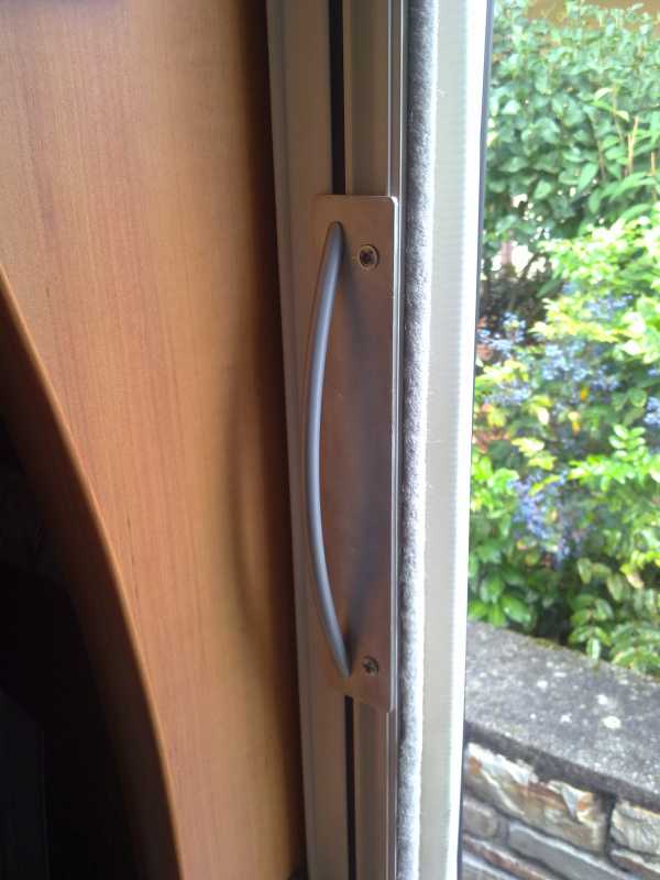

  • Hallo Torsten,
    sieht richtig gut aus, als ob das eine Tür von zu Hause ist. :)
    Steht bei mir auch auf dem Zettel, aber nur als Winkel.Werde überlegen welche Variante ich nehme.
    Hedda & Gerd
    Fiat Ducato 3 L 157 Ps

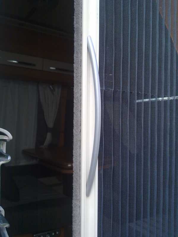

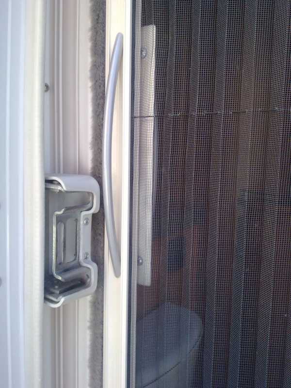

  • Hallo Torsten,
    Es ist schon blöd vom Hersteller :evil: das so ein Griff nicht gleich mit angebaut wird.
    Ich glaube das dieses Fliegenschutz-Plisse nicht lange hält wenn man beim zuziehen nicht aufpasst und öfter mal hineingreift.
    siehe Anhang :whistle: von innen(kein kippen)
    hene56
  • Jetzt ist es noch besser zu sehen, ja wenn du so ein Blech mit verbaust, kann es nicht kippen. Aber nur mit deinem Griff hätte ich da bedenken gehabt.
    Das mit dem reingreifen hatte meine bessere Hälfte auch noch so zur Diskussion gestellt. Sie hatte bedenken, das sie ja mal abrutschen könnte und dann die Finger im Netz hängen und es dann reißen könnte.
    Aber da haben wir beide ja nun für vorgesorgt. ;)
