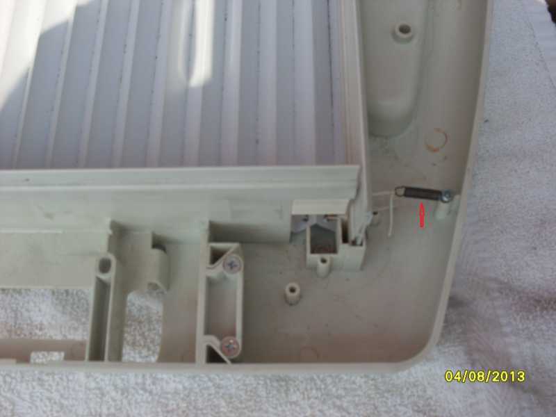

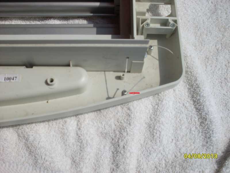

    ich habe heute den Fehler für das quitschende Geräusch gefunden und konnte es erfolgreich Abstellen!!!
    Dazu habe ich den unteren Rahmen von der Dachlucke abgebaut.
    Die Führungsseile waren zu stramm gespannt. Das Seil mit einer Hand festhalten und dann die Schraube lösen und das Seil etwas nachgeben und wieder mit der Schraube befestigen.
    Die Feder ist dann nicht mehr so stark gespannt und das quitschen ist weg!!!
    Gruß Dietmar
  • Super Dietmar,
    danke für die Erläuterung mit Bildern. Das wird dem Einen oder Anderen sicher helfen :)
    PS: Und schnell mal das Badetuch drunter gelegt, nicht wahr? Lass das mal nicht die bessere Hälfte sehen :woohoo:
