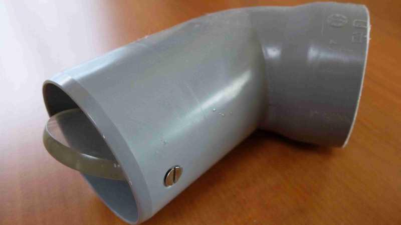

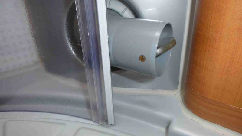

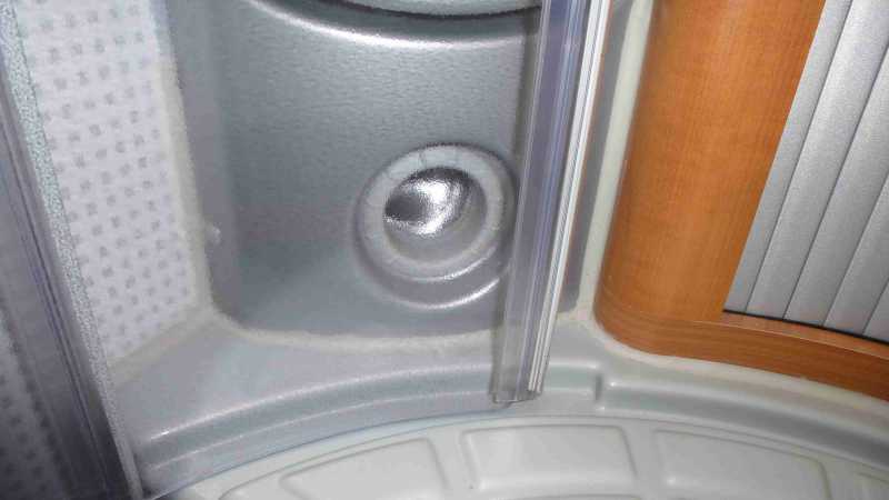

    Da in unserem Mobil ein Bad mit runder Duschkabine eingebaut ist, wurde diese Kunststoffkabine durch das Endstück der Warmluftheizung bei Heizbetrieb ständig mit Heißluft befeuert. Siehe Bild1. Da Kunststoff aber bei permanenter Bestrahlung mit Heißluft brüchig wird, und sehr schnell altert, habe ich das geändert. An einem herkömmlichen Winkelstück für 50mm Abflussrohr habe ich einfach das Teil zur Aufnahme der Dichtung abgesägt Bild2. Aus dem Endstück des Luftauslasses habe ich die Luftklappe ausgebaut. Aus einem Stück Plexiglas wurde eine neue Luftklappe ausgesägt. Zwei Gewinde hineingeschnitten und die neue Klappe in das Abflussrohr geschraubt. Nun kann man den Luftstrom regulieren. Siehe Bild3. In der Heckgarage habe ich gleiches getan, da ich direkt vor dem Lüftungsauslaß Kunststoffboxen platziert habe. Nun wird der Luftstrom an diesen vorbeigeleitet.
