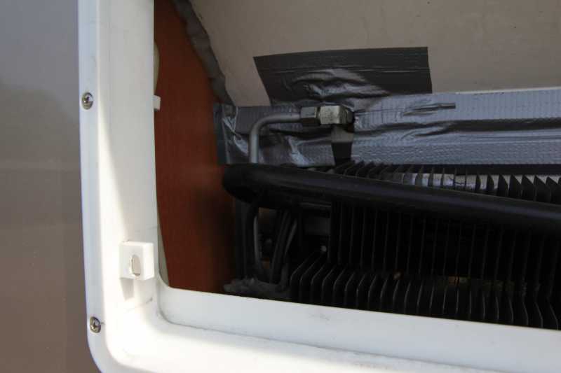

  • Moin Gregor
    wir hatten zuletzt ähnliches aber scheinbar mit einer anderen Ursache. Der gute Mann aus der Werkstatt in Cuxhaven nahm etwas Panzerband und klebte das ab.
    Ich mach dir morgen ein paar Fotos -- vielleicht kannst du dann das selbe machen.

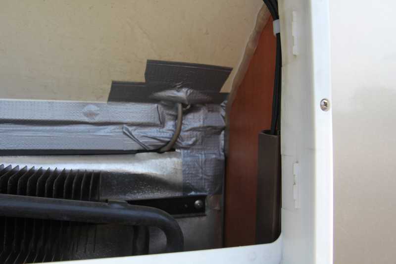

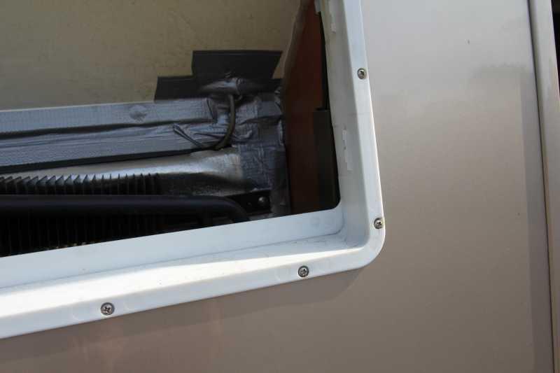

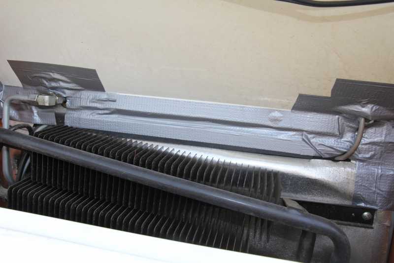

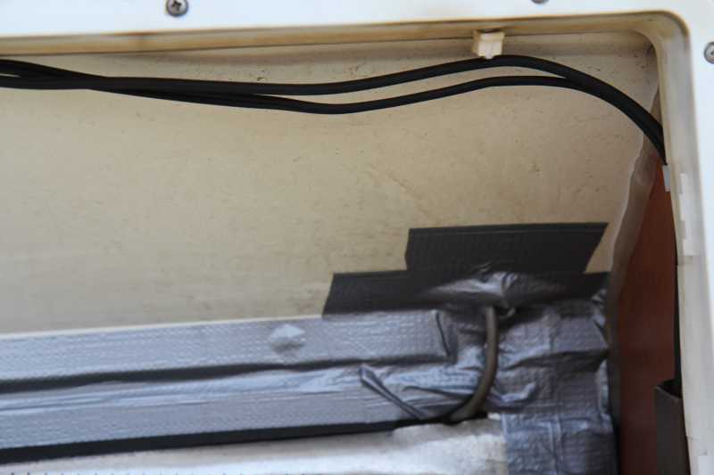

  • Hallo Gregor,
    soooorrry hatte ich total vergessen dies und jenes kam dazwischen.
    Sooo hier die Bilder -- die Plastikhaube die man hinten sieht -- ist nur mit ein paar Schrauben fest und liegt nicht 100 % dicht an. Dadurch das die jetzt das Panzerband drüber geklebt haben - ist sicher gestellt das von dort hinten kein Gas Geruch mehr nach drinnen kommen kann.
    Ob du jedoch das gleiche Problem hattest wie ich - kann ich jetzt nicht sagen -- bei uns war es ja das durch den verrusten Brenner das Gas nicht richtig verbrannt wurde.
    Hoffe das hilft dir etwas weiter
