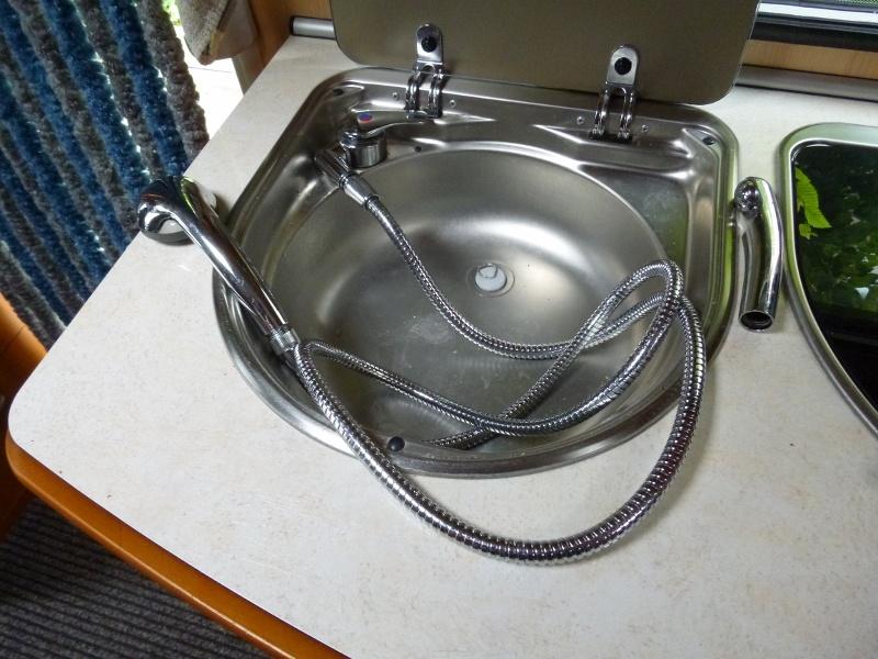

Zumindest bei unserem VAN ist das Auslaufrohr des Wasserhahns der Küchenspüle einfach abziehbar!
Zum Vorschein kommt am Hahn ein Gewinde auf das ein 2 mtr. Duschschlauch aufgeschraubt werden kann.
Am anderen Schlauchende einen Duschkopf angeschraubt und fertig ist die Außendusche!
Funktioniert prima durch die Aufbautür !
Da wir das Küchenbecken sowieso fast nie benutzen weil ich meinen Spüldienst draußen erledige verbleibt die "Außendusche"
angeschlossen im Becken ! Kann, na klar, so auch andere Bewässerungsaufgaben bedienen.
