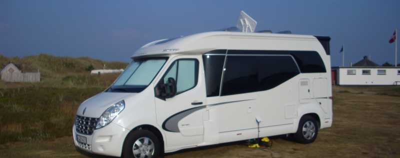

erste Ausfahrt mit unserem neuen Hobby GF55 PV
  • Nach langen warten war es am 19 Juli soweit. Wir fuhren zum Hobby Händler und übernahmen nach einer guten und gründlichen Einweisung unser Reisemobil.
    Schon am Sonntag ging es auf nach Dänemark. Der erste Stopp war Blavand. Hier passierte dann des erste Ungemach. Der Platz war vollkommen ausgebucht. Ein Norweger zog vom Warteplatz an der Rezeption vor zur Campingplatz Schranke und touchierte mit dem hinteren Teil seines Wohnwagens unseren rechten Kotflügel und die lackierte Stoßstange: „nun war das Reismobil wohl eingeweiht“
    Nach den Formalitäten mit dem Unfallgegner sind wir dann weiter gefahren nach Hivide Sande.
    Wir fanden wir einen schönen ruhigen Stellplatz und konnten uns von dem Ärger erst einmal etwas erholen.
    Am nächsten Abend wollten wir Spagetti machen denn der Platz hatte kein Restaurant. Als ich den Kocher anmachte kam es zu einer heftigen Gasverpuffung. Naja seitdem habe ich keine Haare mehr auf den Armen. Jetzt war ich aber Stinke sauer!!
    Nach einer Woche schließlich hatten wir den labilen Türgriff auf der Innenseite der Badtür in der Hand, abgebrochen. Schließlich löste sich noch die Zierblende oberhalb der Sitze im Fahrerhaus denn der Klebstoff hielt der Wärme nicht stand und tropfte fleißig herunter.
    Auch konnte die Aufbautür von dem Halter nicht festgehalten werden denn die Sonne heizte das große fenster auf sodass sich das Luftvolumen ausdehnte und die Tür immer wieder aus der Halterung drückte.
    Das aufzählen der kleineren Mängel erspare ich mir mal. Ich hab nun das fünfte Wohnmobil (Westfalia VW Campingbusse 3x, einen Ferber Avolon, einen Ferber Roadhouse) und jetzt Diesen.
    Ich bin über die Verarbeitungsqualität sehr enttäuscht. Das Fahrzeug kommt nun zum Nachbessern. Sollte sich die Lage aber nicht bessern, werde ich das Fahrzeug wandeln.
    Soweit mein erster Bericht. PS: bin immer noch sauer!!

    erst einmal danke für deine lieben Worte. Nun, meine Frau ist Designerin und wollte das Reisemobil unbedingt haben. Ich wollte lieber den von Eura. Naja ok wie es so ist, kann man ja Frauen schlecht Wünsche abschlagen.
    Ich komme aus dem Hause Toyota Deutschland und kenne keine Neuwagenmängel. Auch die Reisemobile von Westfalia und Ferber waren stets zuverlässig und machten uns keine Sorgen.
    Ich denke Schönheit ist Nice, aber wichtiger ist die Funktionalität. Da kann ich eben einige Entscheidungen zur Ausstattung nicht nachvollziehen. Zumal das Fahrzeug eine Woche bei Hobby in der Qualitätskontrolle stand. Wenn die Badtür rund ist und von innen im Radius zugezogen und verriegelt werden muss, kann man doch keinen labilen Plastikdrücker anbringen, (mal als kleines Beispiel).
    Ich erwarte von den Fachleuten und Ing. schon etwas Sachverstand und auch mal eigene Testfahrten für Praxiserfahrungen.
    Naja ich lass mich jetzt überraschen, am 20.August ist Nachbesserung. Das reine austauschen nicht tauglicher Teile bringt aber dann nichts.
    Ich werde hier berichten.
    Ein schönes Wochenende und herzliche Grüße aus HH Süd.
    Manfred :S
  • Die Zierleiste ist uns auch auf den Kopf gefallen (auf der Autobahn!) jetzt ist sie festgeschraubt. Die Badtür ist ein Konstruktionsfehler: die Scharniere öffnen extra weit (Prinzip Saloon-Tür) wg der runden Tür. Leider öffnet sich das obere Scharnier auch wenn die Tür geschlossen wird, d.h. die Tür kippt nach unten, worauf sie mit dem Dichtprofil am Schweller hängenbleibt. Der lommelige Griff macht das dann erforderliche kräftige Ziehen nicht lange mit. Ich habe rund um das untere Scharnier 4 kleine Gummipuffer aufgeklebt (Tür & Rahmen) 1x1cm ca. 3mm dick. Jetzt schliesst die Tür ganz leicht. Die Fenster im Heck fangen an sich zu verziehen (wie bei anderen auch). ich habe ein Päckchen Gummipuffer unter Bank und Seitensitz verklebt, seitdem ist es ein besonders leises Womo. :cheer:
