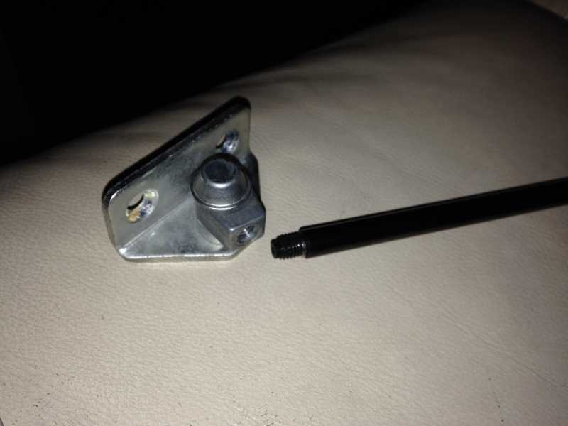

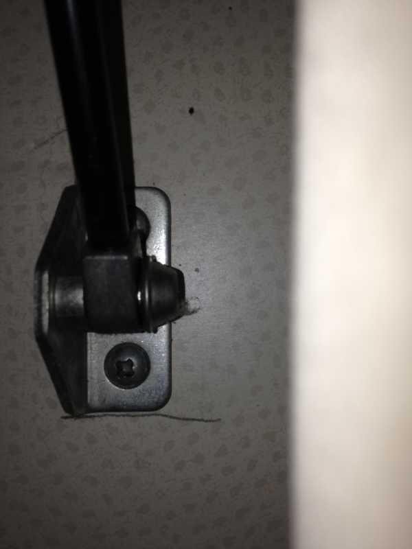

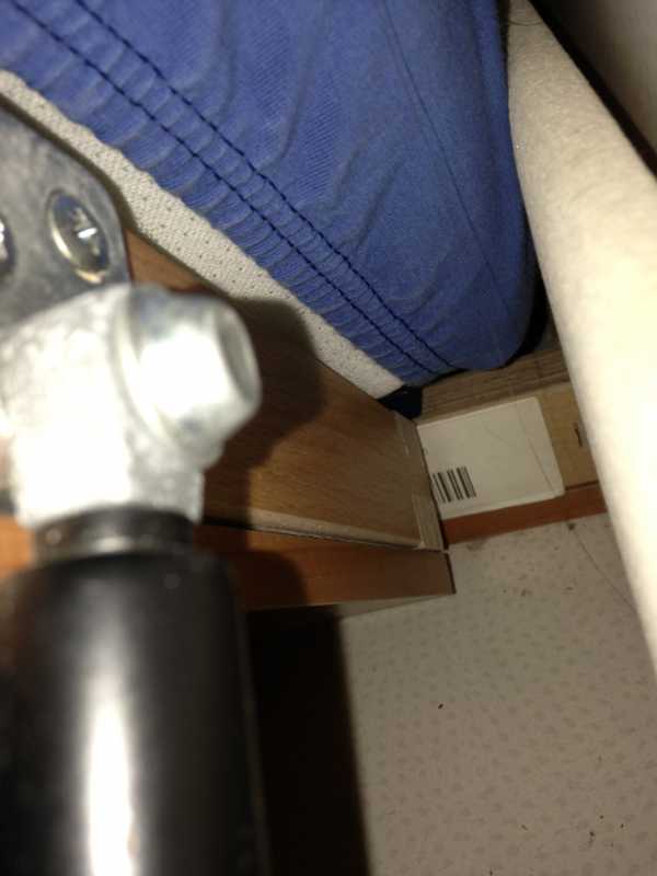

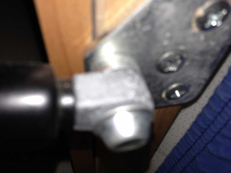

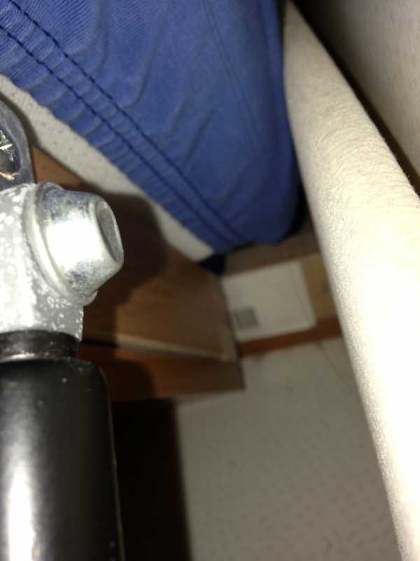

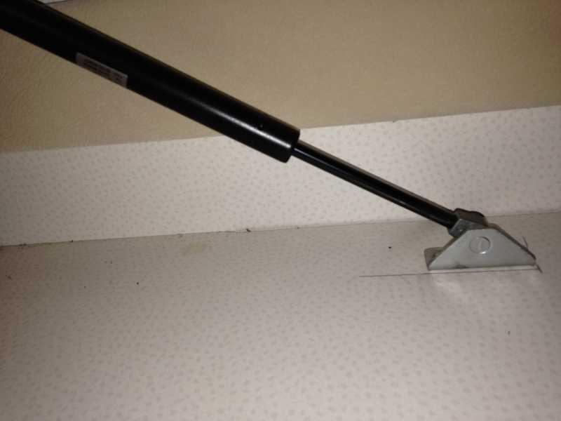

  • Möchte Danke sagen, habe Dank deiner Beschreibung die Federn in kürzester Zeit problemlos gewechselt. Auch habe ich die mit 400 NM verbaut und bin sehr zufrieden. Sie kosten jetzt einschließlich Versand von Sodemann aus DK 61,53 Euro.
