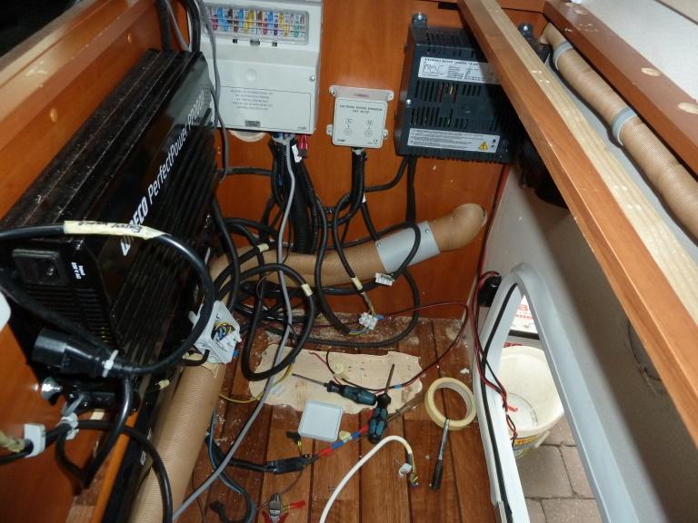

    alle sind unterwegs! Morgen fahr ich zu Goldschmitt für 3 Tage. Luftbalg wechseln, Unterbodenschutz ausbessern Hubstützen einbauen.
    Mal sehen was der Ertl zum Balg so spricht.

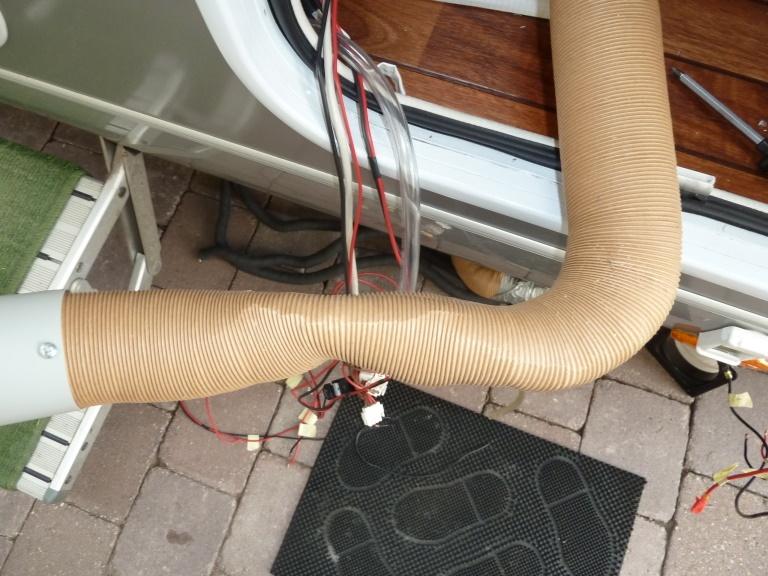

    Die letzten Tage habe ich meine gesamte Stromversorgung entkernt und von 2 Batterien auf eine Große (180Ah) umgerüstet. Brennstoffzelle in den Unterboden versenkt. Heizungsleitung Alkoven neu verlegt. Udo, schau mal das Foto an. So wurde der Schlauch mit einer serienmäßigen Drossel werkseitig eingebaut. Man glaubt es nicht, was die Eindrosselung ausmacht. Jetzt kommt sogar vom linken Ausströmer im Alkoven ein lauwarme Luft an.
    Heiner
