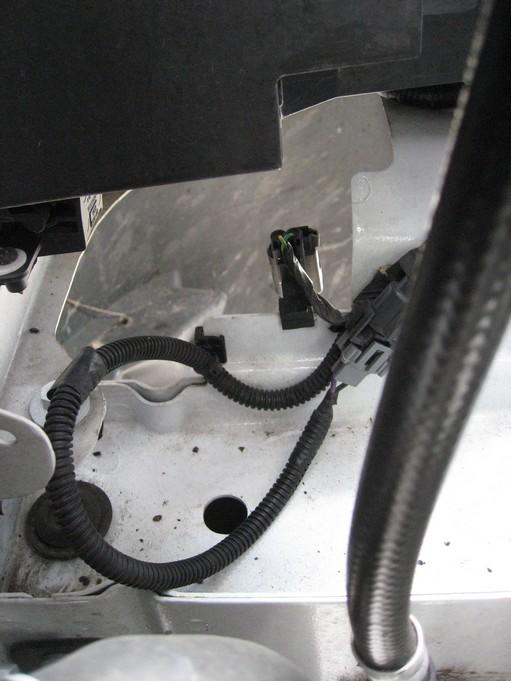

  • So, da im Moment keiner eine Antwort hatte, habe ich mich auf die Suche begeben.
    Bei unserem Van ist der Geber vorn rechts hinter dem Scheinwerfer am Längsholm angebracht. Bild 1
    Damit ist zumindest ein Resteinfluß vom Motor durch Erwärmung des Holmes und Luftzug gegeben.
    Ungeschickter Platz.

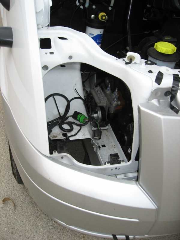

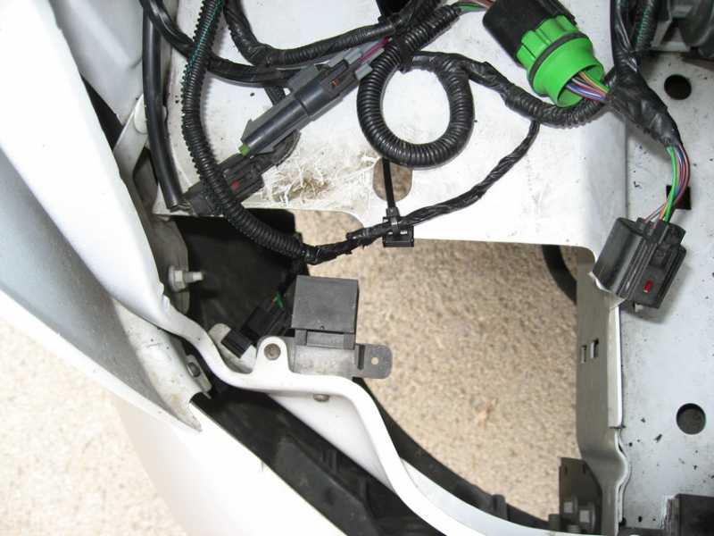

    Ich habe den Scheinwerfer letztlich rausgenommen, 2 Schrauben oben, Bild 2 und den Geber ganz nach links an ein unter dem Scheinwerfer befindliche Blech geklemmt. Bild 3

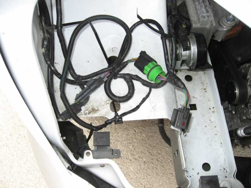

    Dazu mußte der Kabelbaum vom Holm abgenommen werden und liegt jetzt hinter dem Scheinwerfer.
    Dort ist reichlich Platz vorhanden. Bild 4
