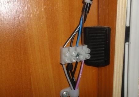

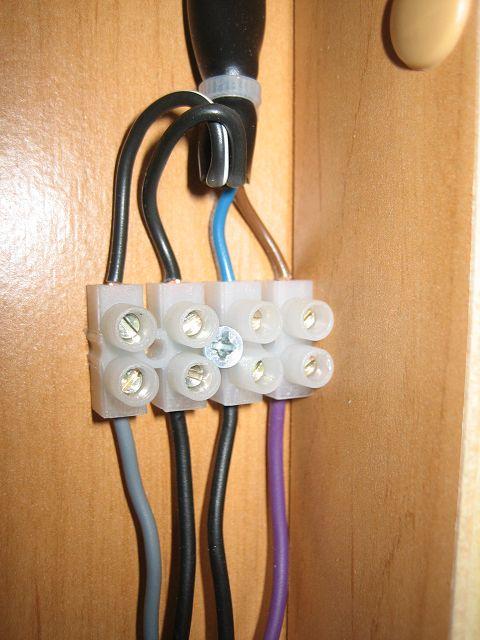

  • Servus Balou
    Ich werde Dir das mittags Mitteilen, bin heute vormittags zufällig in der Nähe wo ich mein WoMo ebenfalls T 600 FC Bj. 2005 abgestellt habe. Und werde davon ein Bild machen.
    Wenn Du bis Mittags zeit hast zu warten!!
    Habe gerade gesehen Charly hat schon geantwortet, aber zur Sicherheit mache ich trotzdem ein Bild!
  • Hallo Ihr Beiden,
    vielen vielen Dank für Eure Mühe, ist mir super mit geholfen. Ich habe die selbe Variante wie Herwig. Da hat das Überlegen ein Ende.
