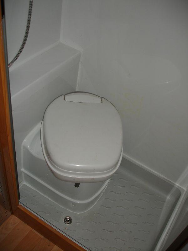

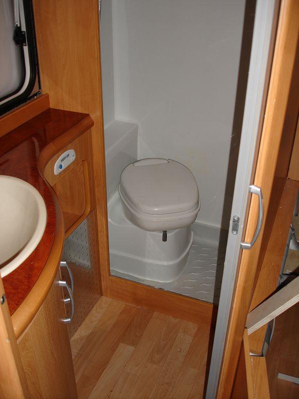

    wir hatten ein kleines Problem. Wir hatten 10 Jahre ein CI590 Meridien, mit einem schönen geräumigen Bad und einem schönen sinnvollen Werkzeugfach außen. Dann bekamen wir den T600FC, nach unserem Geschmack eine super Aufteilung (wir sind 2 Personen), aber ein enges Bad, kaum Platz auf dem WC und das Werkzeugfach fehlte uns auch sehr. Nach unserem ersten Urlaub war alles klar, damit wollten wir nicht leben. Vorweg zur Info, wir duschen Grundsätzlich nicht im Wohnmobil hängen nur mal nasse Sachen in der Dusche auf. Übrigens war die Duschwanne, obwohl noch nie gebraucht, gerissen und hätte zur Reparatur ausgebaut werden müssen.
    Hier mal ein Bild zur Vorstellung:

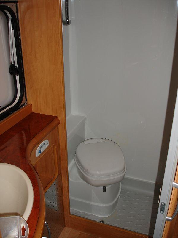

    Da habe ich mal meinen Werkzeugkasten rausgeholt und losgelegt, nun sieht das ganze so aus:

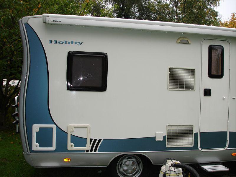

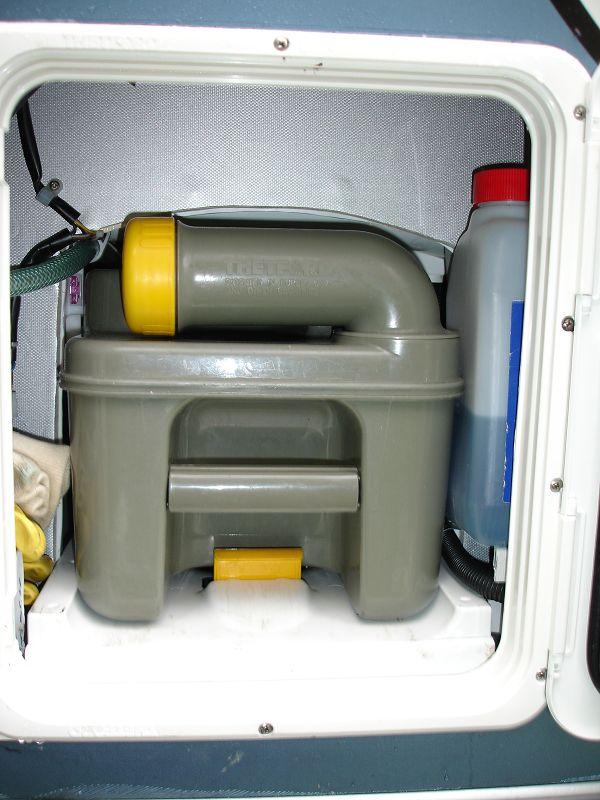

    Zunächst mal von Außen, eine 2. Serviceklappe für das WC:

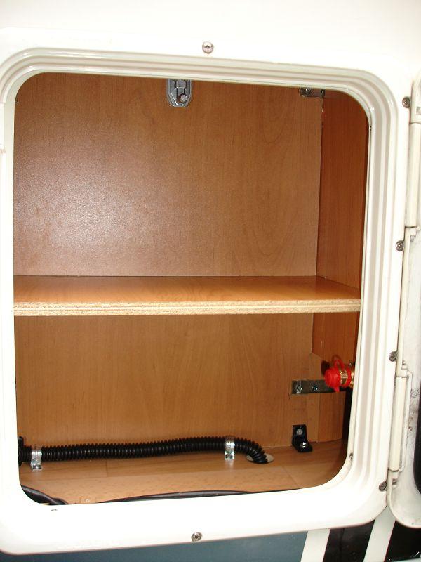

    und aus der alten wurde mein neues heißgeliebtes Werkzeugfach:

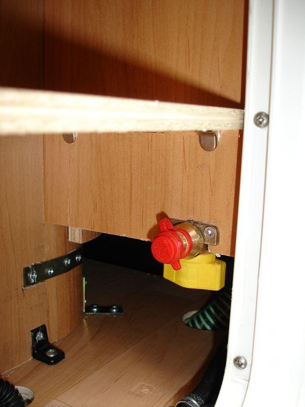

    und bei der Gelegenheit habe ich auch gleich darin eine Gassteckdose für den Grill angelegt:

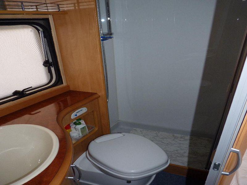

    Innen ist das WC in die Dusche gewandert, alle Anschlüße wurden erhalten, so daß auch weiterhin Duschen möglich wäre
    daraus ergibt sich reichlich Platz auf dem WC und ein schönes geräumiges Bad zu unserer vollen Zufriedenheit:
    Eben für uns 2. die Lösung.

    Interessant aber auch die unterschiedlichen Interessen. Für uns war gerade diese Dusche ein wesentliches Kaufargument: bissl eng im Bad/WC, aber alles da und eine funktionierende, pflegeleichte Dusche.
    Es gibt auch trotz regelmässiger Nutzung keine Risse in der Wanne.
    Werkzeugkiste hab ich auch, ist im hintersten Eck, braucht man in einem Hobby nicht ;)

    Ich finde die Lösung wenn man die Dusche nicht benutzt gut. Was mich aber stören würde ist das man in die Duschtasse hineinsteigen muß.
    Wenn die Duschtasse gerissen ist, (meine Duschtasse weist ach noch keine Risse auf) warum hast Du sie nicht gleich entfernt, und die vordere Blende ebenfalls weggegeben dann hättest du vom Bad zum WC eine ebene geschaffen.
    Warum ich das so genau weis? Ich habe das gleiche Modell, und bei meinem damaligen Duschumbau gesehen das die Duschtasse am Fußboden welcher durchgehend ist nur mit einen Doppelseitigen Klebeband am Boden befestigt ist.
  • Hallo Herwig,
    das täuscht evt. auf dem Bild, du betrittst die Duschtasse bei Benutzung des WC nicht. Ich habe es extra so positioniert, dass ganz bequem die Füsse im Bad verbleiben und du auch von dort platz nimmst. Das wäre mir sonst auch zu umständlich.
    Meine Duschtasse war um den Abfluss herum gerissen, kommt daher dass der Ausschnitt für den Syphon im Boden Oval und größer ist, einmal in den Bereich falsch aufgetreten und schrott. Deshalb habe ich sie ausgebaut, verstärkt abgedichtet und wieder eingebaut. Denn ich wollte umbedingt die Wanne erhalten um das evt. abtropfende Wasser von aufgehängten Regenjacken oder so im Fall eines Falles aufzufangen zu können. Ebenfalls wollte ich die Möglichkeit zu Duschen (man weiß ja nie was mal kommt) erhalten, dass hat auch prima funktioniert, WC drehen dann hast du mehr Platz zum Duschen als bei der original Lösung auf dem WC. Da das WC ja komplett PVC ist, ist das Wasser ja auch kein Problem. Die Lösung WC in Dusche wurde vor ein paar Jahren von vielen Herstellern angeboten. Die Duschtür ist ebenfalls noch voll funktionsfähig. Die Wanne war übrigens nur oben herum abgespritzt wodurch sie auch gehalten wurde, doppelseitiges Klebeband gab es bei mir nicht.
    Gruß Balou

    ich kann Dir nur raten, machen. Es gibt nicht nur etwas mehr Platz, es sind Welten. Die Duschmöglichkeit haben wir uns ja rein vorsichtshalber auch beibehalten. Aber im Bad kann man sich jetzt anständig bewegen, vorher war es echt eng. Selbst wenn man im Fahrzeug duscht, so ist das in der Regel 1x am Tag, evt 2x, aber wie oft benutzt man am Tag das Bad, ich denke sehr viel öfters. Da schränke ich mich doch lieber nur 1x am Tag ein als 7 oder 8 mal.
    Der Platz und Gebrauchsgewinn ist jedenfalls enorm, für uns hat sich das Fahrzeug erst durch den Umbau für eine lange Nutzungsdauer qualifiziert.
    Jetzt gefällt es uns absolut Top und wir vermissen unser altes absolut nicht mehr.
