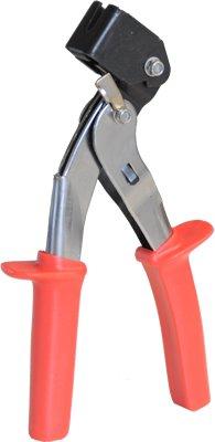

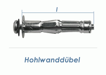

  • Servus Hartmut
    ZITAT: (Meinst Du nicht, dass mit Spreizdübeln ein dauerhafterer Halt zu erreichen wäre? natürlich wirklich gute, nicht die billige Variante aus dem Baumarkt)
    Ja ich hatte schon überlegt bei meinen vorigen Beitrag das zu erwähnen. Ich kann Deine Frage mit einem Eindeutigen Ja beantworten, und zwar mit solchen im Bild 1 zu sehen, man Benötigt aber dazu eine Spezielle Zange in Bild 2 zu sehen, zum Zusammenzeihen, dann schaut der Dübel an der Rückseite so aus wie in Bild 3 zu sehen ist. Diese Dübel werden Hauptsächlich im Trockenbau was ja auch eine meiner Sparten ist verwendet um schwere Schränke an der Wand zu befestigen. Es gibt sie in den Verschiedenen größen.

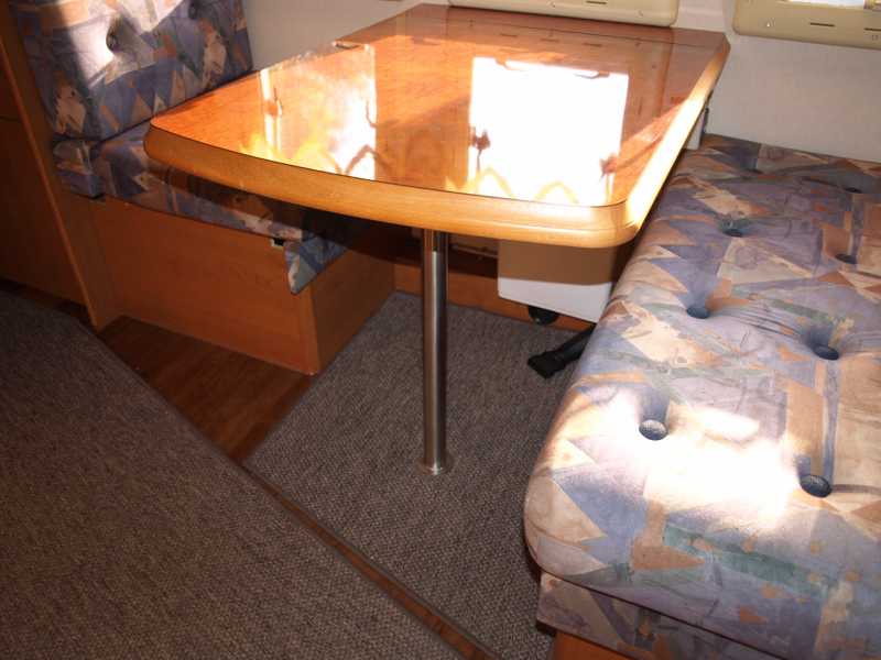

  • Moin Herwig
    Habe ich gelesen , ich mache morgen mal ein paar Bilder von unserem Tisch mit Mittelfuß ohne Befestigung am Boden . Bei uns stand Serienmässig ein Tisch mit Absenkfunktion drinne , da störten die Beine auch ungemein .

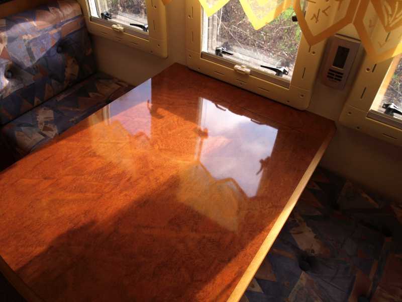

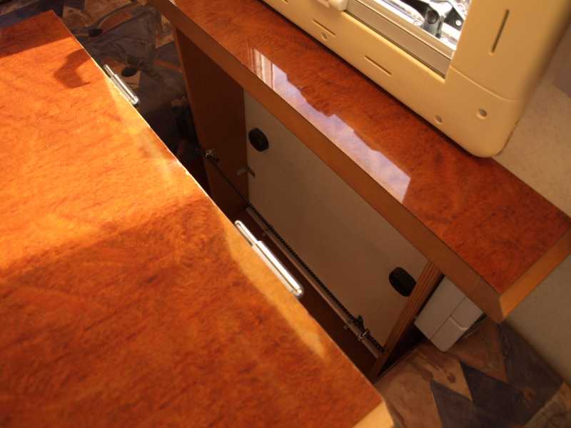

  • Hallo
    Hier die Bilder unserer Tischkonstruktion ohne Befestigung am Boden . Das Wandlager ist fest mit Stuhlwinkeln an der Aussenwand verbunden , als Verbindung Tischplatte Wandbock
    habe ich 120mm Türbänder genommen . Da wackelt nichts und auch während der Fahrt verändert sich die Position nicht .

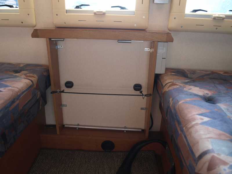

  • Tischproblem vorerst gelöst. Die Sitzpolster werden um 5 cm gekürzt, damit kommt man leichter in die Bank. Tisch hab ich gegen ungewolltes aushebeln gesichert, hänge Bild ran. Das Säulensystem wird zu kompliziert, aus Platzgründen kann ich den Tisch auch nicht vergrößern. Habe inzwischen von Hobby einen Montagevorschlag laut Hobby:
    Bei diesem Fahrzeug liegt in dem Bereich, in dem die Tischsäule stehen wird, kein Holz. Die Deckschickt des Bodens ist 8mm Sperrholz + Fußbodenbelag.
    Je nachdem, was für eine Tischsäule verwendet werden soll, empfehlen wir, zumindest einige Durchgangsschrauben (z.B. 6 Befestigungsschrauben, davon 3 Durchgangsschrauben) zu verwenden
    :( Das ist mir zu aufwendig zumal der Dieseltank auch in diesem Bereich liegt.
    Ich habe mich da von meinem vorherigen Hymer leiten lassen, da konnte der Tisch nach allen Seiten verschoben werden.

  • Hallo Roberto,
    die vorgeschlagene Art der Befestigung geht natürlich.
    Damit wird das Hochhebeln bei Belastung an der Vorderkante, was ja Ursache der Instabilität ist, gelöst.
    Eine um 90° versetzte Befestigung an der Trennwand zum Fahrerhaus, wie sie mir in der Werkswerkstatt eingebaut wurde, ist mechanisch noch etwas eleganter.
    Aber: Viele Wege führen zum Ziel.
  • ja Heinz-Günter, ich wollte den Tisch nicht anbohren. Außerdem will ich den Tisch ohne Werkzeug leicht wegmachen. Nun die Handschraube könnte man verkleinern, aber die lag bei mir rum. Wie bereits gesagt WoMo am 03,09.2013 schnell gekauft und nach Kroatien gefahren. Da hab ich schnell mal eingebaut.
