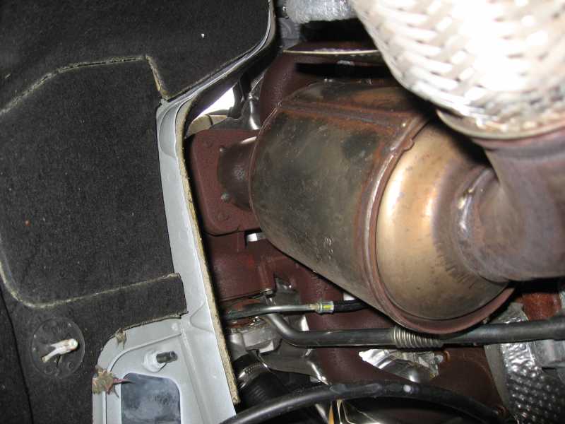

  • Hallo Peter,
    ich habe mich mal drunter gelegt. Schlank bin ich ja noch.
    Wenn ich es richtig deute, sitzt direkt hinter dem Hosenrohr der DPF, dann geht es übers Flexrohr zum Schalldämpfer. Von dort seitlich raus.
    Also nur 1 Topf.
    Anm: der Unterboden sieht noch verdammt gut aus. Wird Zeit, das er versiegelt wird.
    Auf den Seiten von Auspuff.com ist diese Variante nicht zufinden.
    Die kennen die Herstellerschlüssel nicht, da es Hobby-Womo Varianten sind.
    Dies hab ich schon öfter festgestellt.
    Die Schlüsselnummern beziehen sich auf Hobby, nicht auf Ford. Und die sind wohl nicht gelistet.
    Daher wohl auch das Problem mit dem kurzen Seitenrohr.
    Scheint also klar zu sein, meiner hat wohl DPF. :)
    Hoffentlich ist das auch bei der Steuer berücksichtigt. :unsure:
