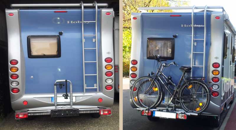

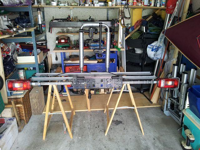

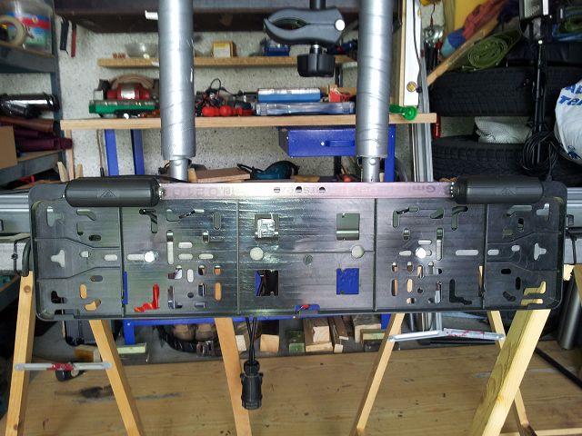

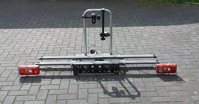

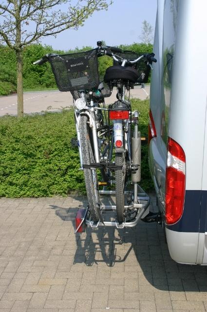

    Ich habe heute an unserer Kupplung den Fahrradträger >LAS Premium Fahrradträger< angebracht. und beide Fahrräder draufgestellt.
    Mir gefiel nicht, dass ich beim ersten Fahrrad den Lenker drehen musste und auch der Abstand zur Rückwand ist mit ca.10 cm nicht gerade viel. Egal wie ich ihn aufsetze, er zieht sich immer in den gleichen Anstellwinkel
    Ist das bei euch auch so, oder kann man daran (Anstellwinkel) etwas ändern, dass der Abstand und somit der Lenker nicht gedreht werden muss?.
    Anbei ein paar Bilder
    Gruß Martin

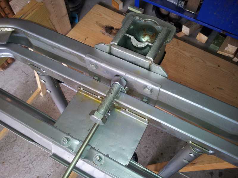

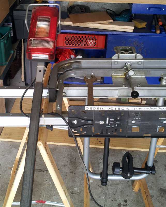

  • Hallo Kurt,

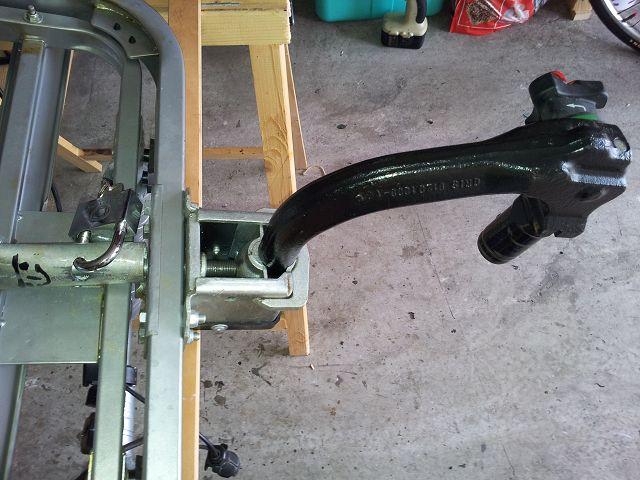

    der Vorbesitzer hatte den Eufab Raven auf der Kupplung, den er aber behalten hat, sind in etwa gleich, da hatte ich mich informiert. Gibt es denn Unterschiede bei den Kupplungsträgersystemen?

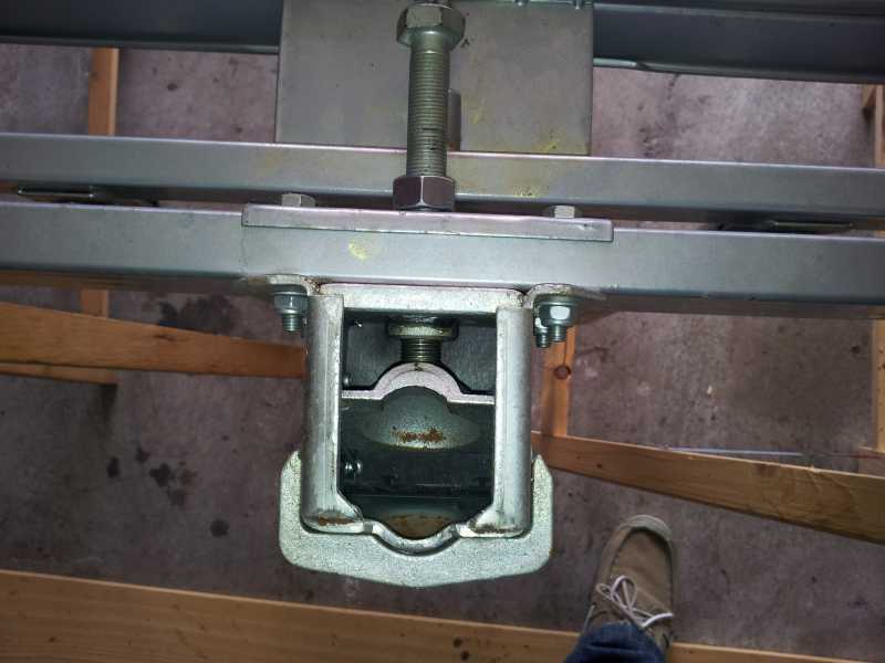

    Meine Aufnahme für den angeschraubten Zweilochkugelkopf nimmt auch Vierlochkugelköpfe auf und da gibt es längere. Meiner hat einen Abstand (Flanschplatte/ Kugelmitte) von 7,5cm, angeboten wird auch eine Länge von 15 cm. Das wäre eine Möglichkeit, die ich bis jetzt gefunden habe.
    Siehe Bild
    Es geht aber auch so, sitzen fest und wenn ich daran rüttle, passiert nichts. Doch ein paar cm mehr hätte ich doch schon gern, die Fahrt morgen wird es zeigen.
    Falls der Ein oder Andere doch noch eine Idee hat, immer gern.
  • Hallo Martin!

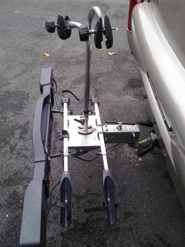

    Ich kann leider auf Deinen Fotos nicht richtig erkennen was Du für einen "Haken" hast und welche Haltemimik der Träger hat.
    Sollte der Haken so sein wie die Zeichnungen zeigen?
    Wie auch immer:
    Ich benutze an unserem Van auch einen älteren normalen Fahrradträger auf der AHK. Der Träger ist für Stützlast 75 kg geeignet.
    Gehalten wird er u.a. mit einer Zentralschraube von oben und einer Abstützschraube die sich gegen den AHK-Hals unterhalb der Kugel abstützt.
    Mir fällt bei Deinem Bild auf, daß der Träger mit Haltebügel reichlich schräg nach oben also gegen die Rückwand gerichtet ist.
    Somit ergibt sich bei Dir auch recht wenig Spiel.
    Dies kann ich nach korrektem Ausrichten von Haltebügel und Schienenträger genau auf senkrecht bzw. waagerecht einstellen.
    Beide Schrauben kräftig festgezogen und fertig.
    Wenn wir mit zwei Fahrrädern unterwegs sind muß ein Lenker etwas längs verstellt werden.
    Der andere Lenker bleibt so.
    Die Fahrräder (mit Körben) stehen gegeneinander.
    Der Platz zur Rückwand beträgt bei genauer Trägereinstellung ca. 5-7 Zentimeter.
    Anfangs hatte ich Bedenken, daß dieser Abstand zu gering sei.
    Aber kein Problem. Selbst wenn ich nahezu Vollbremsung machen mußte.
    Sollte eines unserer Velosolexe (siehe mein Erkennungsbild) hinten drauf stehen: Lenker leicht verstellen und kein Problem.
    Vielleicht hilft Dir dies etwas.

    das dein träger schräg steht,ist wohl anders nicht möglich,meiner hängt etwas nach unten.Aber das Du keinen Platz zum Fahrzeugheck hast,liegt an der Konstruktion des Trägers.Da ist ja nach der Kugelkopfaufnahme gleich der Rest vom Träger.Da geht es nicht ohne Lenker drehen.
    LG Frank

    Ich glaube das ist kein Problem des Kugelkopfes der AHK sondern der Abstand von der Kugelkopfaufnahme des Trägers bis zur ersten Fahrradträgerschiene , dieser muß größer werden damit das Rad weiter von der Heckwand entfernt .
    Das wird es sicherlich unterschiede bei den Herstellern geben .
    Sonst nimmst du ein Dreierträger und lässt die erste Schiene frei
  • Hallo Kurt,
    ne`n Dreier wäre natürlich eine Lösung, ist aber wie Peter schon bemerkt hat der Anstellwinkel, der sich bei mir immer in diese Position drückt. Ein 1 cm Keil würde auf ca. 90 cm oben schon 12 cm mehr Abstand bringen. Ich werde mir die Miemig nach dem Wochenendtripp mal genauer anschauen.
    Hallo Frank,
    dass Bild täuscht ein wenig, wie schon gesagt 5-7 cm habe ich, wenn nicht anders mach ich den Vierloch Kugelkopf drauf, der hat 150 mm, meiner 75 mm. Also zu den 5-7 cm noch einmal 7,5 cm dabei und 14cm sind eigentlich gute Werte.
    andere Kupplungsträger, die ich mir nachträglich angeschaut habe, sehen von den Abständen identisch aus.
    Aber mal schauen
    Gegenläufig stehen die Räder jetzt auch
    Ein Danke in die obrige Runde. ;)

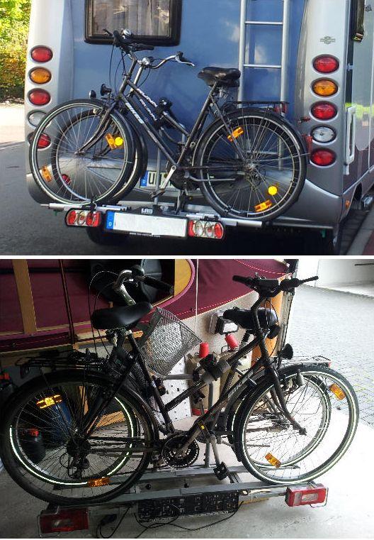

    erstmal eins, das ist mir aufgefallen - ich glaube du hast die Fahrräder falsch da drauf.
    Wenn du hinter deinem Wohnmobil stehst -- muss ein Fahrrad nach rechts und ein Fahrrad nach links fahren. Siehe auch das Bild von Peter.
    Dann ist es so - das normalerweise - ein Fahrrad etwas kleiner ist - in der Regel das Damen Fahrrad -- das kleinere müsste zuerst "" nach der Stirnwand "" kommen und das grössere dann als letztes hinten drauf.

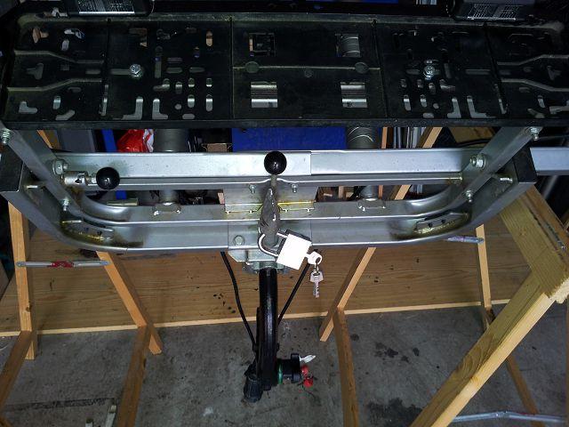

    Du kannst mit der "" Kurbel "" die Neigung des Fahrradträgers etwas bestimmen, so ist es wenigstens bei mir. Ja richtig der Lenker ist sehr nah an der Rückwand -- ich war damals sehr skeptisch ob es nicht zu Berührungen mit der Stirnwand kommt. Nach fast 20000 km kann ich dir sagen - die Räder stossen nciht an die Stirnwand.

    Wenn ich bei mir, erst mein Fahrrad in den Träger stelle - also direkt hinter der Rückwand -- dann komme ich mit dem Lenker an die Rückwand, daher verfahren wir wie beschrieben,
    erst Elkes etwas kleineres Rad und dann anschliessend meins. Gewicht -- ich denke und glaube das meins vielleicht 2 oder 3 kg schwerer ist, ich habe das aber noch nie nach geprüft.
    Wie das Verhalten bei einem 4 Radträger ist, kann ich wirklich nicht sagen, da für uns 2 reichen.
  • Hallo Werner
    Ich habe ein 28ger, meine Holde ein 26ger Rad, welches jetzt als erstes auf den Träger kommt ist eigentlich egal, da die Lenkerbreite bis auf ein paar Millimeter identisch ist. Das mit dem Drehen ist wirklich kein Problem und schnell erledigt.
    An dem Neigungswinkel lässt sich nichts ändern, ist vom Hersteller so gewollt. Dadurch ist die Schwerpunktverlagerung optimiert, wäre er nicht zum Fahrzeug hin ausgelegt, sondern parallel zur Fahrzeugrückwand, hätte ich mehr abstand, aber auch größere Hebelkräfte.
    Ich hab aber auch so keine Probleme bei einer ruppigen Fahrt, deshalb bleibt alles erst mal so. Die anschraubbare Vierlochflansch Kupplungskugel mit dem 150mm Maß (jetzt 75mm) hab ich aber immer noch im Hinterkopf und ich kenn mich (sicher ist sicher) was dabei rauskommt.
    Habe jetzt auf der Fahrt viele gesehen, ( mit und ohne gedrehtem Lenker) die identische Abstände zur Rückwand haben, dass Beste wäre klar ein Dreierträger, wobei der erste bei zwei Rädern frei bleibt. Aber das alles habe ich beim Kauf nicht bedacht, Vorgabe war: Für die Anhängerkupplung, leicht zu montieren, Platzsparend, für zwei Räder, schnelles auf und absetzen der Räder, sowie geprüfte Sicherheit und kein übertriebener Designer Preis.
    Das alles mit einem Träger für drei Räder wäre perfekt gewesen, aber da hat meine Denkweise nicht mitgespielt.
