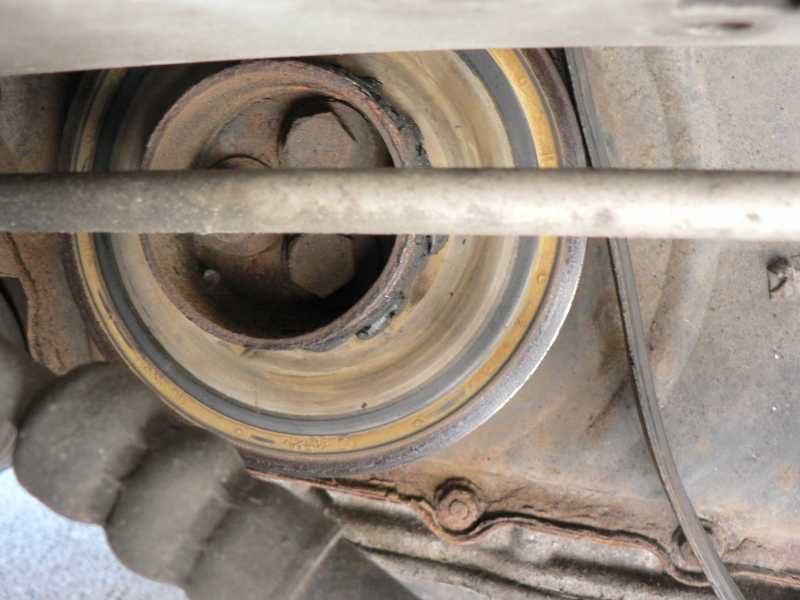

Riemenscheibe, Kurbelwelle
  • Hallo
    Hobby Fans wollte mal fragen habt ihr dieses Teil auch schon mal kaputt. :(
    Bin mal gespannt was das kostet :dry:
    lg spider
  • Hallo Spider, guckel nach Ford Transit Riemenscheibe.
    Das war in den ersten Jahren des aktuellen Transit ein Thema.
    Es gibt von Ford eine Umbauanleitung. Anhang.
    Hier im Forum war es vor ca. 2-3 Jahren ein Schaden von Gabi/Aramis.
    Bei ihr war die Riemenscheibe in Südfrankreich ex gegangen.
    Ich suche mal das Foto und hänge es an.
    Seit einigen Jahren wird gem. o.a. Umbauanleitung ein Schutzschild über die Riemenscheibe gesetzt.
  • Hallo
    Mir sind die Augen aus dem Kopf gefallen :blink: als ich die Reperatur Rechnung bekommen habe!!!
    Sage und schreibe über 500 Euro hoffen wir das es lange hält!
    mfg spider
  • Das ist in der Tat heftig.
    Der Ford-Anbausatz kostet nach meiner Erinnerung ca. 20 €. Die Riemenscheibe? Es gibt verschiedene Ausführungen, die gummigedämpften sind sicherlich etwas teurer. Ich hgabe mal einen Preis von ca. 130€ gefunden.
    Ein guter freier Schrauber wäre da sicher moderater gewesen. Ob er aber gewußt hätte, daß da ein Spritzschutz draufkommt?
    Ford Dienstgeheimnis :unsure:
