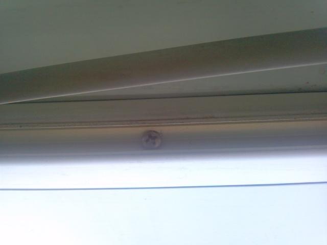

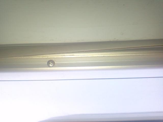

    der Siesta mit seinem modischen Dach hat ja nun die Eigenart, dass das Wasser nicht abläuft. Es bildet sich eine kleine Pfütze. Die Gummidichtungen (Zustand ist noch gut) der Eckleisten lassen Wasser in die Befestigungsrinne laufen. Ich denke schon darüber nach Dichtungsmasse in die Leiste einzubringen.
    Habt ihr gleiche Erfahrungen gemacht und das Problem vielleicht anders gelöst?
