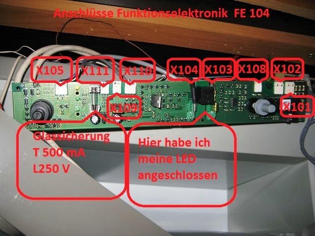

    Jetzt habe ich ja eine Zusätzliche LED Anzeige bei 12 V Betrieb installiert Nachzulesen HIER
    Wie wir jetzt unsere Diesjährige Abschlußreise absolvierten, war ich ein wenig erstaunt, als ich den Landstrom trennte und auf 12 V umstellte blieb meine zusätzliche LED Kontrolleuchte finster. Sch..... dachte ich, und ich fing an zu Grübeln woran es liegen könnte, da keine Zeit für Ursachenforschung zur Verfügung stand sind wir losgefahren. Mich lies das aber nicht zur Ruhe bringen, und spielte im Gedanken durch woran es liegen könnte, an einen Wackelkontakt konnte ich nicht glauben ebenso wenig das die LED Kaputt sei habe ich doch einen Vorwiederstand wie vom Techniker empfohlen auch so ausgeführt.
    Ich blickte so von zeit zu zeit auf die LED und siehe da was sehen meine Augen die LED leuchtet wie es sein sollte, ich war wieder Beruhigt. Aber Irgendwann wie ich wieder einmal im laufe des Tages auf die LED blickte war sie wieder finster, jetzt fing ich erst recht an zu Grübeln, und mir kam der Gedanke das sich vielleicht der Kühlschrank doch nur dann wieder einschaltet wenn die Temperatur bis zu einen gewissen Grad gesunken ist und sich erst dann wieder einschaltet. Da ist mir eingefallen bevor wir Abgefahren sind und den Landstrom trennte habe ich die Temperatur etwas zurückgedreht, jetzt mußte Maria doch nach hinten zum Kühlschrank und die Temperatur wieder ein wenig höher drehen, und siehe da die LED leuchtet wieder.
    Erkenntnis:
    Das der Kühlschrank doch Regelbar ist, und sich nur einschaltet und Strom verbraucht wenn die Temperatur bis zu einem gewissen Grad Abgesunken ist.
    Diese Erfahrung kann man aber nur machen wenn man wie ich eine Zusätzliche LED eingebaut hat, Kombiniert mit einen Batteriecomputer der auch anzeigt was Tatsächlich an A Verbraucht werden.

    ZITAT: (Ich denke, da müßte an Hand des Schaltbildes gesucht werden, wo Du die Spannung für die LED abgegriffen hast.)
    Meinst Du das Dokument im Anhang?
    ZITAT: (Wenn Du direkt am Heizwiderstand abgreifst, muß m.E.immer Spannung im Fahrbetrieb vorhanden sein.
    Egal wie warm oder kalt.)
    Sehe ich das richtig im Schaltschema unter (Heizpatrone Batterie Relais Nr. 87) könnte ich ja noch ändern wäre keine große Sache.
    Ich hatte zuerst vor direkt an der Platine da wo die Original LED im Bedienelement verlötet ist anzuzapfen, das habe ich wieder verworfen da nur soweit ich mich erinnern kann 2,3 Volt an Spannung waren, ich aber LED für 12 V hatte.

    ZITAT: (Das mit dem Vorwiderstand in Herwigs LED wird wohl stimmen, denn er schrieb ja, sie sei für 12 V. Somit sollte der Vorwiderstand bereits integriert sein.)
    Ich habe direkt an der LED einen Vorwiderstand angelötet.
    Werde das mit der Klemme 87 vom Relais ausprobieren,
    Danke euch beiden für die Ausführlichen Erklärungen. :) :)

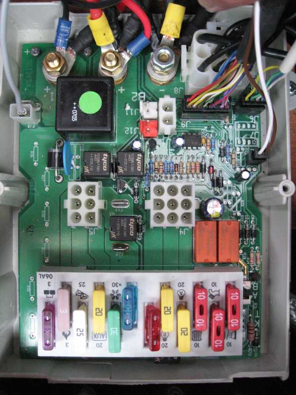

    Bei unseren Womo, soweit sie die CBE Mimik drin haben, ist das auf der Platine der Verteilbox entsprechend eingebaut.
    Das Parallelschaltrelais zieht erst mit Verzögerung an, wenn eine entsprechende Spannung seitens der Lima vorhanden ist.
    Bei mir dauert das 2-4 sec.
    Hast Du dieses Parallelschaltrelais ausgebaut oder lahmgelegt?
    Oder wie wirkt der Ladestromverteiler?
    Bis später ggf.
  • Servus Hobby Freunde
    Jetzt war ich heute beim WoMo um den Vorschlag von Hartmut und Heinz-Günter zu testen, das ganze dauerte ein wenig da der Kühli einmal eine gewisse Temperatur an minus erreichen mußte um das zu testen.
    Na ja was soll ich euch berichten „Fehlanzeige“ es ändert nichts daran es schaltet sich genau so ab wie ich es jetzt habe. Ich habe mir das Schaltschema noch einmal genau angeschaut wie es so aussieht habe ich mich an der FUNKTIONSELEKTRONIK FE104 bei der Klemme X103 meine LED angeschlossen, und das ist die Verbindung zum Relais Klemme 87 welche eben von X103 angesteuert wird wenn man den Temperaturschalter dreht hört man im Bedienelement ein Deutliches Klicken entweder LED an oder LED aus.
    Jetzt ist euer Wissen wieder gefragt.
    @Heinz-Günter
    ZITAT: (Hast Du dieses Parallelschaltrelais ausgebaut oder lahmgelegt?)
    Nein habe ich nicht da es wie Du schreibst wahrscheinlich auf der Platine sitzt, da ich sonst nirgends seinerzeit eines gefunden habe. Wenn ich mich nicht täusche entweder habe ich es wo gelesen oder ich habe die Auskunft wo ich den Ladestromverteiler gekauft habe, das es nicht zwingend ist das vorhandene Trennrelais außer Kraft zu setzen, wenn ich wüßte wo das sitzt hätte ich das schon gemacht.
    ZITAT: (Das Parallelschaltrelais zieht erst mit Verzögerung an, wenn eine entsprechende Spannung seitens der Lima vorhanden ist.
    Bei mir dauert das 2-4 sec.)
    Wenn ich Starte dann dauert es in etwa die gleiche Zeit bis ich am Batteriecomputer sehe das Ladestrom fließt, das hat mit dem Erregerstrom zutun welcher benötigt wird um den Ladestromverteiler zu Aktivieren, das habe ich bei mir mit einen Zeitrelais gesteuert da die zeit zu kurz war um mit dem Erregerstrom den Ladestromverteiler zu Aktivieren.
    Ich habe die Beschreibung HIER auch gelesen, der ist ein wenig anders ausgeführt, bei meinem kommt die Zuleitung von der LIMA direkt zum Ladestromverteiler und von da zu Starter und Aufbaubatterien. Zu sehen Im Anhang als Dokument in PDF welchen den Ladestromverteiler für 3 Batteriebänke zeigt ist aber sonst Identisch mit dem für 2 Batteriebänke.
    Anfangs fließen in die Starterbatterie 14,6 V nach einiger zeit fällt es ab auf 14,5 V
    Anfangs fließen in die Aufbaubatterie 14,3 V nach einiger zeit fällt es ab auf 14,2 V
    Ladestromverteiler.pdf
