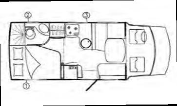

    In der Tat, die könnten gleich sein. Ich habe das Bedienpanel ja aich schon draußen gehabt, zwecks Reparatur. Hab da aber nicht geschaut, ob ich mit dem Kabel ganz bis nach unten komme. Auch den Kabelweg habe ich schon gesehen, aber noch nicht aufgehabt. Wenn dann die 2. Batterie noch unter den Sitz passt, perfekt. Vielen Dank.
    Hallo Herwig1, hallo Heinz-Günter.
    Vielen Dank für euere Tips. Unsere Grundrisse sind etwas unterschiedlicher, daher nicht so durchführbar. Wenn aber die 2.Batterie noch unter den Beifahrersitz passt, das wäre prima. Unter dem Fahrersitz sitzt schon die Fahrzeugbatterie.
    Aber erst wird jetzt aufgelastet auf 3850 kg. Solar kommt dann Anfang nächstes Jahr. Sonnst passt es nicht mit dem Gewicht. :)

    Hier noch ein Bild von meinem Grundriss:

    manche (unsere eher?) Transits haben eine, manche haben 2 Fahrzeug-Batterien unter dem Fahrersitz. Wenn Deiner nur 1 hat, könnte da noch Platz für eine 2. Aufbaubatterie sein. Das wollten wir sagen (man muss ein bischen 'verändern' an den Halterungen z.B.)
    Herwig hat recht, in unserem Fall ist es einfacher, durch den Kleiderschrank 'aufzusteigen'.
    Da hast Du aber den Kühlschrank bzw. das Bett. Somit könnte sich doch der Weg über's Panel anbieten.
