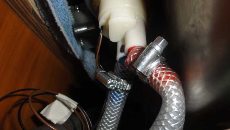

    so sah neulich plötzlich unser Wasserhahn an der Spüle aus:

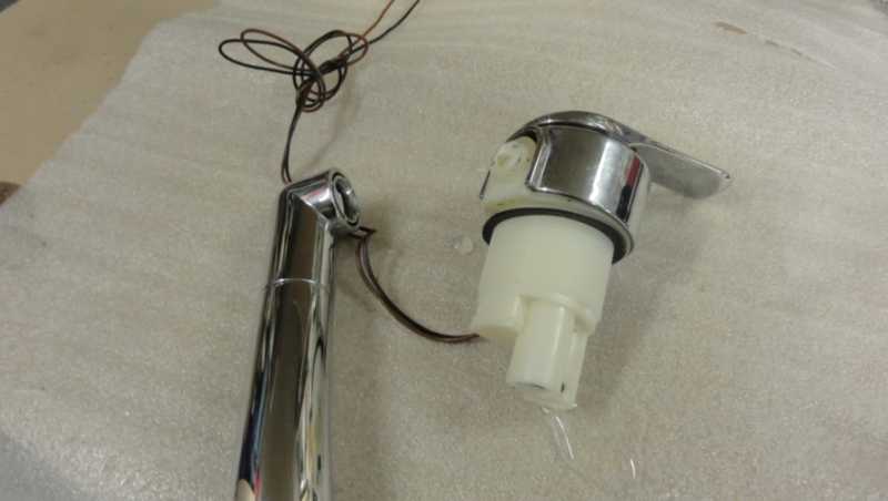

    Beim Wechseln hab ich mal wieder gesehen, dass man es sich schwer oder auch leicht machen kann...

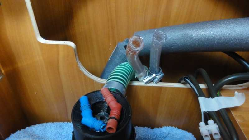

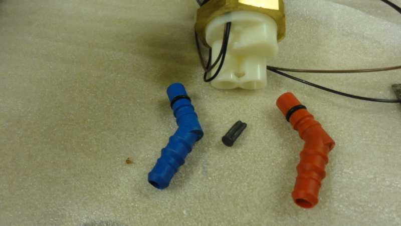

    Habe mühevoll die alten blauen/roten Anschluss-Stöpsel aus dem Hahn UND DEN Zuleitungen entfernt und dabei zerstört:
    Ich hätte sie auch an den Zuleitungen lassen können, sie nach Ausziehen des schwarzen Arretierungsstiftes vom Hahn abziehen und wieder in den neuen Hahn einstecken können :(
    Und danach den Arretierungsstift wieder einstecken (man sieht aber auch schlecht da hin).
    Vielleicht kann ich so jemanden davon abhalten, ALLES (unnötig) zu demontieren :)

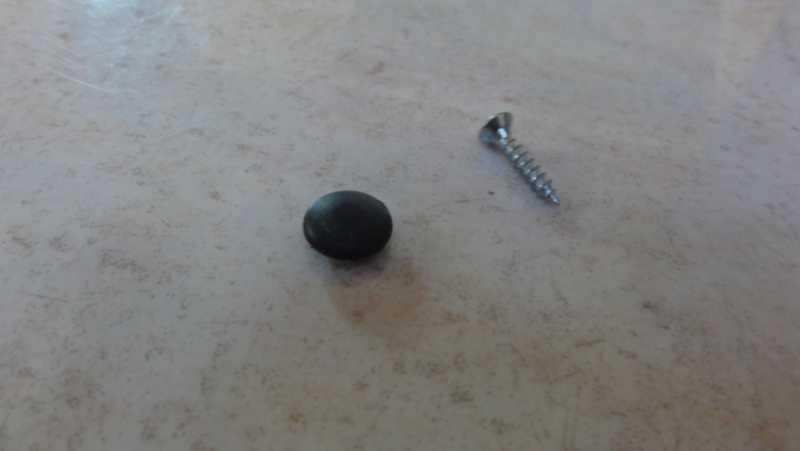

    Die Spüle ist mit 4 ca. 12mm langen Holzschrauben auf die Arbeitsplatte geschraubt

    ich stand auch schon einmal vor ähnlichem Problem bei der Armatur am Handwaschbecken. Ha, hinterher ist man immer schlauer. Die rot-blauen Stöpsel habe ich auch zerlegt. Ist aber nicht weiter traurig, die sind am neuen Teil ja wieder vorhanden. Anfänglich hatte ich Panik die Armatur zu demontieren. Mit Werkzeug und selbst mit Hebammenfinger nur sehr schwer zugänglich. Ich glaubte aber der Aussage einer Werkstatt nicht, die meinte die Teile sind alle nur handfest angeschraubt. Doch in einer ruhigen Stunde hat sich das doch bestätigt. dann ließ sich nach entfernen der großen Mutter per Hand alles nach oben herausziehen. War eigentlich alles nur halb so schlimm wie vorher vorgestellt. Dem mutigen gehört die Welt.

    Die Schläuche sind nur auf die roten/blauen Anschlüsse aufgesteckt.
    Hier war der Fehler am Wasserschlauch. Aber abziehen ging irgendwe nicht weil verklebt.
    Da half auch kein Abschrauben der großen Mutter.
    Man hatte mich aber gewarnt die roten und blauen Anschlüsse aus dem Hahn rauszuziehen um die Schlauchklemmen anzubringen.
    Jetzt weiß ich, daß da nur jeweils ein Dichtring rot und blau abdichtet.

    Da war Deine Vermutung wie das Spülbecken Befestigt ist doch richtig, und ich habe ich Dir doch etwas anderes über die Befestigungsschrauben bei der Spüle bei unserem letzten Gespräch via Skype erzählt, bei meinen sind tatsächlich unten Kunststoffklammern, ist ja schon eine gebrochen.
    Da sieht man wieder nichts ist unmöglich, aber doch ein wenig gewagt ohne jegliche Abdichtung einfach in die Arbeitsplatte die Schrauben hineindrehen, ich würde ein Dichtmittel im Bereich der Löcher in der Arbeitsplatte geben, so rein als Vorsorge besser sie ist leicht verklebt als das Holz Quillt auf.

    die Arbeit hatte ich im letztem Jahr beim Toskana auch schon. Bei mir ist die Spüle auch von oben verschraubt.
    Beim Siesta war die Spüle so wie Herwig schrieb auch von unten verschraubt.

    ja, das Lehrgeld war nicht schlimm, die Teile waren beim neuen Hahn wieder dabei.
    Hab's nur schade gefunden, dass ich 2 erprobte Verbindungen gelöst hatte. Neues Spiel, neues Glück ;)

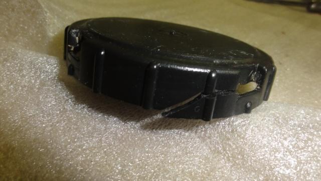

    Und prompt: Wasser tropft aus dem Syphon, Riss im Deckel.
    Hatte noch einen von einem defekten Vorgänger...
    Nun ist gut.
    Die Schraubenlöcher hab ich mit etwas Silicon geschützt.
