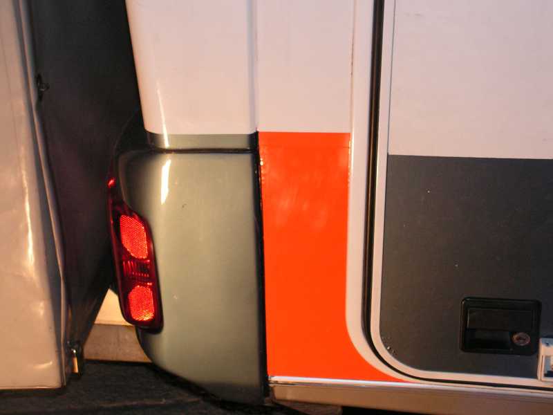

  • Hallo "Petermann", bei meinem 650 EC waren nach dem letzten Winter (2012/13) die Wände der Dusche gerissen und wurden durch die Werkstatt kostenlos erneuert. Dabei hatte ich Gelegenheit hinter die Kulissen zu schauen. Alles war glücklicherweise trocken im hinteren rechten Eck (in Fahrtrichtung gesehen). Ich hoffe, dass es trotz der abgelösten Dichtmasse jetzt auch noch so geblieben ist. Sehen kann man den eventuellen Schaden nicht, da er sich hinter der eingeklebten achterlichen Duschwand befindet. Die linke hintere Ecke kann man auch nicht einsehen, weil sich dort ebenfalls ein Paneel befindet, was die Polysteroldämmung abdeckt. Die hinteren Ecken sind, so hoffe ich, nur der Schönheit wegen von außen aufgeklebt worden. Also wer schön sein will muss auch in diesem Falle leiden und hoffen, dass es doch noch jemanden gibt, der weiß wie der konkrete konstruktive Aufbau an diesen Stellen aussieht.

  • Hallo, habe mal bei Hobby nachgefragt. Die hinteren beiden gebogenen Ecken sind aufgesetzt, also nur Zierde. Die Rückwand und die Seitenwände sind darunter separat abgedichtet, so dass kein Wasser in die Konstruktion eindringen könnte. Man teilte mir mit die Versiegelung zu erneuern und: "im Werk benutzen wir von der Firma TEROSON MS 937". Es sollte aber kein Silikon verwendet werden. Bei Temperaturen über +5°C werde ich dann abdichten.

    Fakt ist, dass die Eckleisten zwar nur aufgesetzt sind, bei stetigem Wasserinhalt aber die inneren Dichtungen ebenfalls angreifen. Irgendwann läuft dann das Wasser in den Stauraum und beschädigt die Bodenplatte von innen nach außen. Ist dann eine sehr aufwendige Reparatur.

    die Überprüfung der Dachrelingverschraubung würde ich auf jeden Fall machen. Die Abdichtung der Schrauben ist mit einfachem Silikon gemacht worden,die Schrauben rosten stark.Ich habe die Fender ( Ecken ) im unteren Bereich mit einem 18mm Kreisschneider vorsichtig angebohrt und mit einem heißen Draht ( alte Fahrradspeiche ) einen Kanal durch den Kleber gestoßen. Wasser kann austreten.( besser bei Frost.)
    Die Bohrung habe ich mit einem Rückstrahler abgedeckt,und die
    Dachreling neu befestigt.

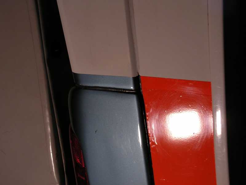

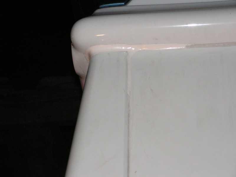

    Ich hatte das gleiche Problem mit den Ecken an unserem 750er. Ob Wasser drin war weiß ich nicht, aber die Anschlussversiegelung war schon mal vom Vorbesitzer laienhaft und sch... aussehend ausgebessert worden. Jetzt habe ich die Ecken neu versiegelt. Sieht besser aus, als vom Hobbywerk.
