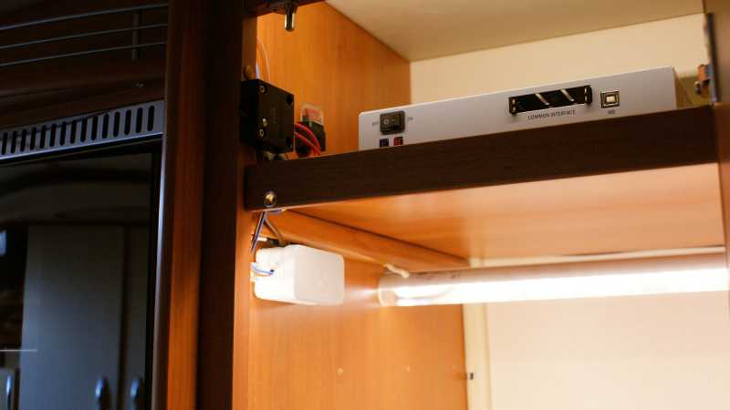

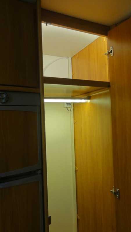

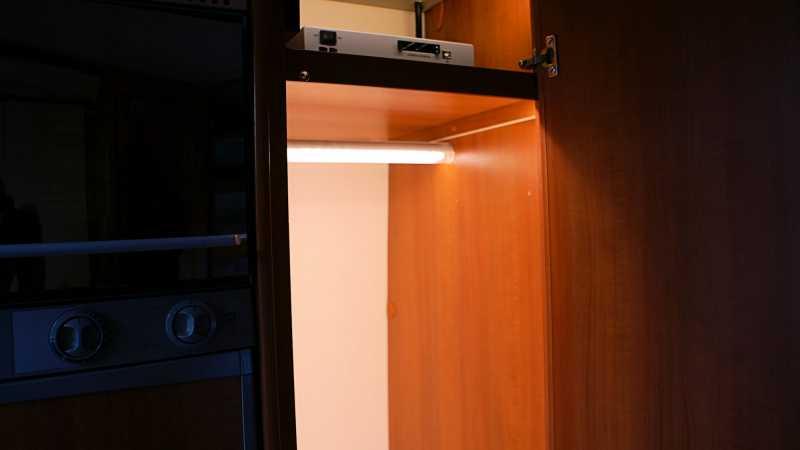

  • Nun, ich muss zugeben, drei Tage vor Heiligabend noch am Wohnmobil rumzubasteln ist wohl nicht ganz normal. Aber so bin ich nun mal. Eine Anzeige vom Hagebaumarkt brachte mich auf die Idee. Angeboten wurde ein Pack mit drei LED-Leisten als Ergänzungsset. Das heißt ohne Trafo, denn den braucht man im Wohnmobil schließlich nicht. Und das für 11,99€ statt 19,99€.
    Ich hatte die 5W Halogenlampen zwar schon gegen LED`s ausgetauscht, pro Kleiderstange 2 Stück mit G4 Fassung je 0,6W, aber die Ausleuchtung war doch sehr ungleichmäßig. Nun habe ich pro Kleiderstange eine LED-Leiste (30cm) eingebaut. Das Ergebis kann sich sehen lassen. Mit nur 0,8W eine perfekte Ausleuchtung. Anbei die Bilder. Grüße Jens-Georg

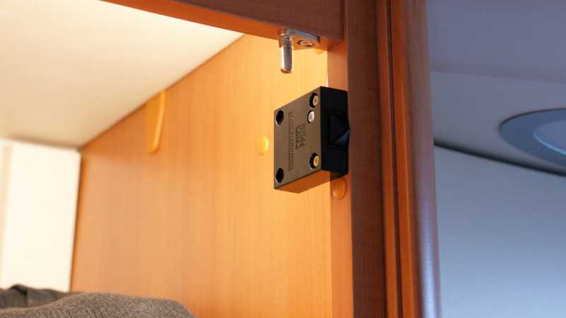

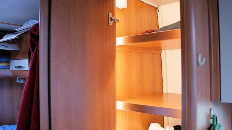

    nun habe ich auch endlich Led Streifen im Kleider - sowie im Wäscheschrank gelegt.
    Im Kleiderschrank sind die Streifen jeweils li. und re. an der Innenseite und über und unter dem Bord. Die Kleiderstange hat auch die Led bekommen.
    Beim Wäscheschrank habe ich es auch so gemacht.
    Zusätzlich habe ich noch neue Schrankschalter eingebaut.
