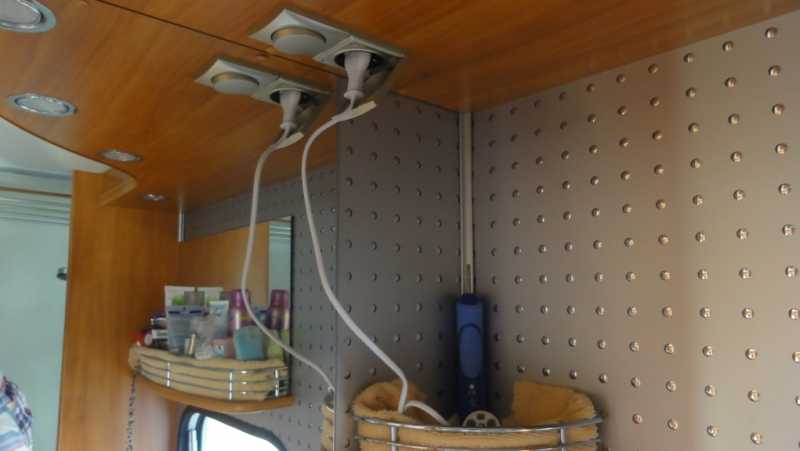

    Die elektrische Zahnbürste im Bad hängt dauerhaft am 220V-Netz und ist so mit ab-und-zu mal Landstrom eigentlich
    immer geladen (wie z.B. auch ein Akku-Staubsauger an anderer Stelle).
    Optisch ist das nicht so schön, wenn das Kabel da dauernd rumhängt und durch den Spiegel noch verdoppelt wird :)
    Im Kleiderschrank daneben liegt ein Kabelkanal, der 220V und 12V zur Baddecke führt (und ein SAT-Kabel).
    Diesen hab ich vom Bad her hinter dem abgenommenen Eckregal angebohrt und daneben im Schrank eine Steckdose installiert.
    Da kann man nun die Zahnbürste unauffällig anschliessen (oder anderes) und
    die Steckdose im Bad ist wieder wieder frei, z.B. für einen Föhn :(
    Manchmal findet man doch Strom :)
