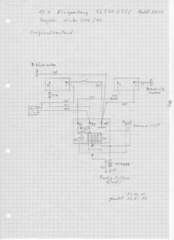

    Hintergrund:
    Das Bordladegerät ist mit der Plusleitung an den Plusanschluß B2 auf der DS 300 gelegt.
    Die Minusleitung ist direkt auf den Minuspol der Bordbatterie gelegt.
    Damit wird die Bordbatterie auch mit Trennschalter aus geladen
    Der Trennschalter liegt zwischen dem Minuspol der Bordbatterie und dem Minuspol Anschluß B- auf der DS300.
    Wenn der Trennschalter offen ist, wird die Minusleitung zu allen Verbrauchern getrennt.
    Dann geht gar nichts mehr, auch das Bedienpanel nicht.
    Und damit ist auch die Minusleitung zur Fahrzeugbatterie unterbrochen.
    Funktional sicherlich richtig.
    Aber man muß es wissen!!!

  • Hallo Martin, Begriffsverwirrung:
    Hauptschalter am Bedienpanel ist für das Einschalten der Verbraucher im Aufbau.
    Auch wenn der aus ist, fließt noch ein kleiner Strom, der das Bedienpanel am Leben hält.
    Der Trennschalter, Foto von Herwig, trennt die Minusleitung der Bordbatterie von der gesamten nachgeschalteten Bordversorgung.
    Dann fließt kein Strom mehr.
    Hast Du so einen Trennschalter in deinem Wagen?
    Die Bordbatterie wird weiterhin geladen. So zumindest bei den Van und ggf. anderen Modellen, die diesen "Natoknochen"-Trennschalter haben.
    So ist die Schaltung im Originalzustand ab Werk:
