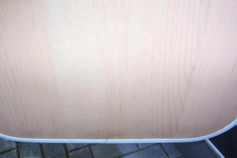

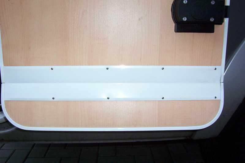

  • Hallo hier sind die Fotos also ich erkenne da noch nichts aber wenn der Fachmann sagt das müßen wir beobachten dann werden wir das tun ;)
  • Hallo Günter.
    Das sieht mir aber nach Schwitzwasser aus,denn die Verkleidung ist leicht gefärbt. Was hat das Messgerät denn dazu gesagt bei der Kontrolle?

  • ... sind am unteren Rand kleine grünliche Flecken zu sehen?
    Das ist "eigentlich" normal, aber nicht gerne gesehen. Damit kämpfe ich (als Winterfahrer) auch. :S

    So wie das auf den Bildern aussieht ist es eindeutig auf Schwitzwasser zurückzuführen welches sich hier bildet, und danach von der Dekorplatte aufgenommen wird und so das Holz aufquellen lässt.
    Das ist leider eine Folge von nicht vorhandenen Thermisch getrennten Rahmen der Türe, mit dem wir alle welche in der kalten Jahreszeit unterwegs sind, der eine mehr der andere weniger zu kämpfen haben.

    Die Fotos von Spider habe ich spontan als Feuchteniederschlag von innen gedeutet.
    Hoffen wir, daß es dabei bleibt.
