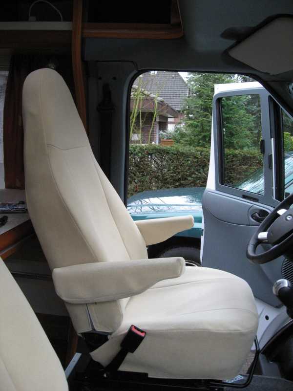

  • Hallo Roberto, die Armlehnen sind in der Höhe einstellbar.
    Einen schlanken Schraubendreher, mit min. 15 cm Klingenlänge, vorne einstecken. Damit kann die Neigung verstellt werden.
    Plastikkappe muß natürlich ab.
    Von der Funktion sind es Pilotsitze.
    Die Nachrüstsitze sind funktional nicht anders.
    Die Breite mit 2 Lehnen ist knapp. Beim Drehen muß etwas vor und zurückgeschoben werden.
    Ob das bei 1000€ -Sitzen besser ist, kann ich nicht beurteilen. Eng ist es hinterm Lenkrad sowieso.

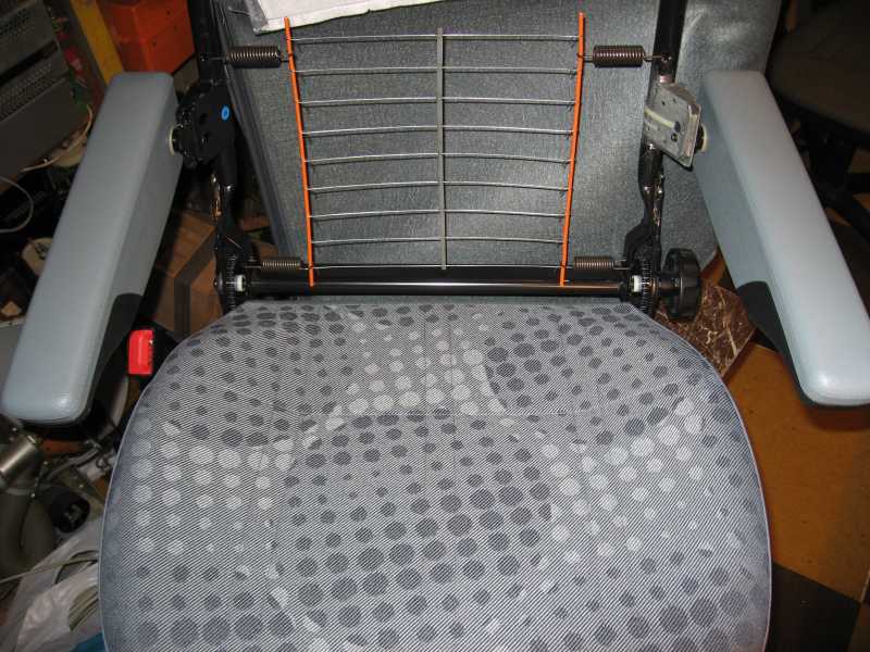

  • Montagebericht.
    Armlehne rechts bei Ford Transit nachrüsten.
    Da schweißen an der Armlehne nicht erlaubt ist, habe ich mich für eine verschraubte Lösung entschieden. Dabei braucht der Sitz nicht ganz zerlegt werden, da am Sitz nicht geschweißt wird. Sitze habe ich ausgebaut die Original Ford Bezüge sind im Fahrzeug nur sehr schwierig zu öffnen. Sitzbezug für Pilotsitz ganz entfernen, da muss ja dann für die 2. Armlehne eine Öffnung gemacht werden. Habe die genauso wie die Originalseite machen lassen. Der Sitzbezug von Ford muss nur über die Armlehnen hochgeschoben werden, dazu ist die Originalarmlehnen zu entfernen.
    Das Rohr für Rückenlehne hat 22mm, der Ford Halter siehe Bild 1. Da Ford für eine Armlehne 239 € wollte, habe ich bei eBay Kleinanzeigen 2 verstellbare Armlehnen von VW für 75 € gekauft. Nun musste ich 2 Halbschalen anfertigen, also Rohr mit innen 22 mm mittig durchscheiden, 2 Flacheisen anschweißen. Für den Befestigungshalter verwendete ich ein Viereckrohr 60x40 mm auch durchgeschnitten und auf die Halbschale geschweißt. Material Siehe Bild 2. Bild 3 fertiger Halter.
    Beim festschrauben der Halter ist die Höhe vom Original zu beachten.
    Ich habe nur Inbusschrauben verwendet.
    Da die neuen Armlehnen aus Leder sind und auch die Farbe passt, verzichte ich auf den Überzug den die Original-Armlehnen haben. Dafür habe ich verstellbare Armlehnen wie sie im Wohnmobil üblich sind.
    Bild 4-6 zeigt das Ergebnis.
    Ich bin kein Profi habe aber schon viel Werkzeug, aber wenig Erfahrung mit solchen Arbeiten.
    Grüße aus Bayern
    Robert

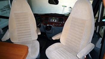

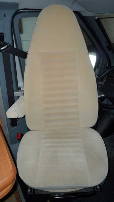

  • Hallo Robert,
    das sieht nicht nur gut aus..., das scheint auch sehr professionell gemacht zu sein.
    Hut ab
  • Hallo (leider konnte ich nirgends Deinen Namen lesen...)
    Die gezeigte Anordnung sieht prima aus ist jedoch bei den (Hobby-) Wohnmobilen auf (vorherigem) FORD-Transit (wie der VAN GFSC) und Drehsitz anders geregelt. Z.B. ist die Handbremse nicht im Mittelraum sondern links unten neben dem Fahrersitz angebracht . Insofern ist auch die gezeigte Türverkleidung links aufgrund der Platzverhältnisse nicht möglich. Die originale Ford-Verkleidung links mit integrierter kleiner Armlehne und Ablagefach gab es nur für normale Transite da hier die Handbremse wie üblich zwischen den Sitzen war .
    Gruß vom
    Peter aus OB
