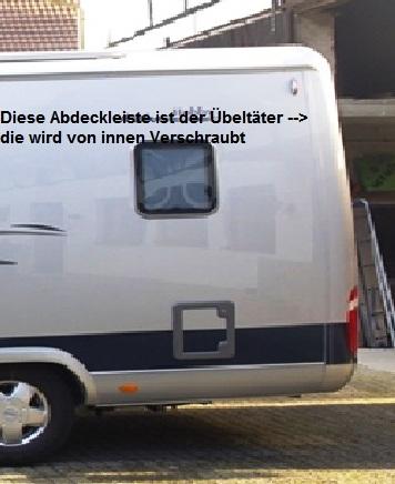

    ZITAT: ( dass das die Monatgelöcher sind für die Rückwand sind. ) (weil ich hatte ja gewusst, für was die Schrauben sind und mein Händler hatte es ja bestätigt!)
    Ich will Dir ja nicht Widersprechen und will auch nicht kleinlich sein, aber es sind Definitiv keine Montagelöcher für die Rückwand, sondern die Schraubenköpfe von den Schrauben mit welcher die Verbindungsleiste befestigt ist. In dem speziellen Fall von Aufbauwand und Heckteil.

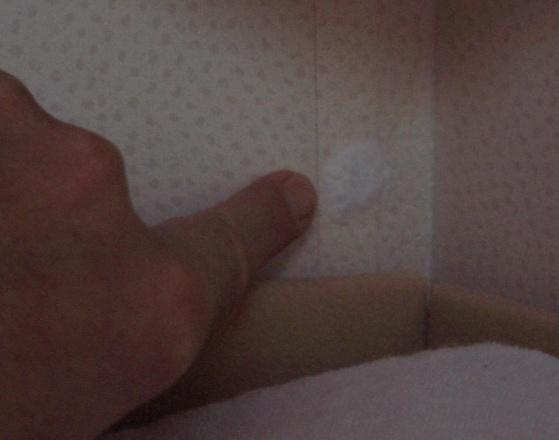

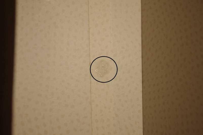

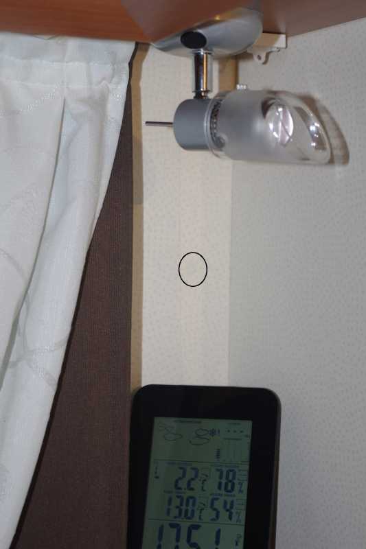

  • Hallo Herwig,
    ich habe im Stauraum mal den Streifen abgezogen, damit die Schrauben zum Vorschein kommen und musste dabei feststellen, dass dort kein Platz mehr um was zu isolieren.
    Frage: bringt es was, den Stauraum mit Teppich auszukleiden? Wenn ja, was ist zu beachten, beispielsweise die Beschaffenheit der Teppichrückseite, welchen Kleber verwenden usw.
    Ich habe noch ein paar Bilder vom Stauraum angehängt.

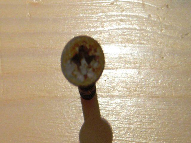

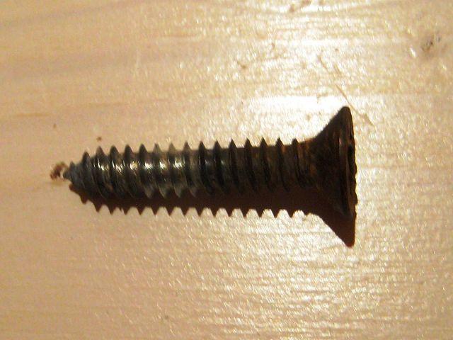

    Ich habe heute diese Schrauben bei denen sich bei tieferen Außentemperaturen Kondensfeuchte bilden kann Vorbeugend wie folgt geschützt.
    Der erste Schritt war die vorhandenen schon von Rost befallenen Schrauben entfernt, danach mit einen 10/mm Treppenbohrer siehe Bild 1 ca. 3 – 4 /mm tief gebohrt, und mit einen Bohrer mit 4/mm bis zum Alu – Profil vorsichtig die Schraubenlöcher vergrößert damit die Schrauben auch wirklich das Profil an die Wand ziehen. Ich habe die Erfahrung gemacht das egal wo Schrauben im WoMo verarbeitet wurden nie vorgebohrt wurde, was ja einerseits eine große Zeitersparnis und somit ein nicht unwesentlichen Kostenfaktor betragen würde. Anderseits wenn ohne vorbohren zwei Werkstücke mit Schrauben zusammenhalten sollen, und diese beiden Werkstücke nicht fest zusammengepreßt werden beim zusammenschrauben, dann können sie nicht die Aufgabe erfüllen die ihnen zugedacht wurde.
    Die Schrauben habe ich um 5 /mm kürzer und in Edelstahl verwendet, um sie genug tief versenken zu können damit ich genügend Weichwachs und somit die Schraubenköpfe besser zu Isolieren und gegen Kondensfeuchte zu schützen.
    Mein erster Gedanke war ja danach Abdeckkappen in die Weichwachsmasse noch zu drücken, mir ist aber dann im Zuge der Arbeiten eine andere Möglichkeit eingefallen. Ich habe aus dem Abdeckband runde Scheiben mit ca. 1 /cm geschnitten und auf die Weichwachsmasse geklebt, gefällt mir persönlich besser als die Abdeckkappen und das Durchgehende Abdeckband, zu sehen im Bild 2 mit Pfeilen gekennzeichnet.
