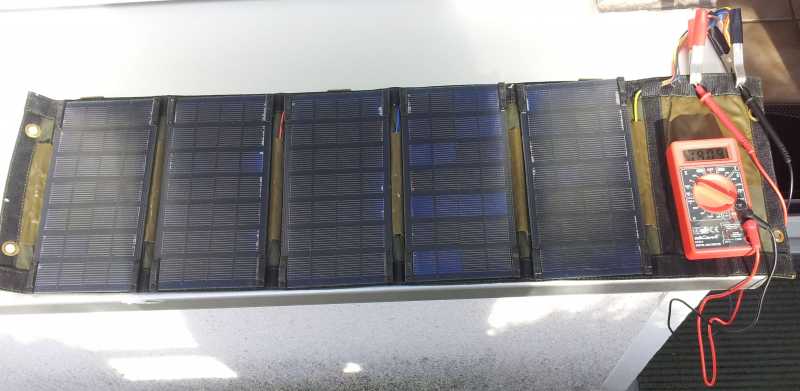

    Hab da noch ein 50 Watt Solar Panel und ein aufrollbares Panel, dass ich gern Mobil nutzen möchte, also nicht fest angebaut. Werden beide Batterie, Starter/ Verbraucherbatterie gleich geladen, oder wird eine bevorzugt geladen? Der Solarstrom soll dann an die zuletzt geladene als Unterstützung gehen.
    Zu dem aufrollbaren Solar habe ich keine Daten, soll so zwischen 15 und 20 Watt haben, wie hoch wäre da der Ladestrom in der Stunde? Die Maße der einzelnen Zellen betragen 5 mal 12x22 cm.

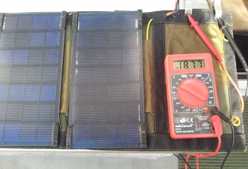

    Gemessen mit meinem Multimeter stehen bei Sonnenschein 18,77 V an, ist das zu viel, oder normal?

    ZITAT: (Gemessen mit meinem Multimeter stehen bei Sonnenschein 18,77 V an, ist das zu viel, oder normal?)
    Ich würde sagen zuviel max.15 V

    ZITAT: (Zu dem aufrollbaren Solar habe ich keine Daten, soll so zwischen 15 und 20 Watt haben)
    Das ist glaube ich ein wenig zu hoch gegriffen, ich würde sagen Max. 6 W

    Zusatzladung mit einem Panel für den Starter ist denkbar. Dein Flex-Panel ist mit ca. 10-15 W zu groß,
    um ohne Regler in der Sonne zu arbeiten.
    Ich habe ein 30 W Panel auf dem Armarturenbrett nach Norden.
    Bei Helligkeit fließen ca. 60-80 mA.
    Damit wird die Batterie gepuffert.
    Laden geht so nicht.
    Die Panelspannung im Leerlauf, also ohne Regler und Batterie, sagt gar nichts.
    Sie ist schon mit einer Glühlampe bei 20-21 V.
    Da fließt aber kein Ladestrom. Und auf den kommt es an.

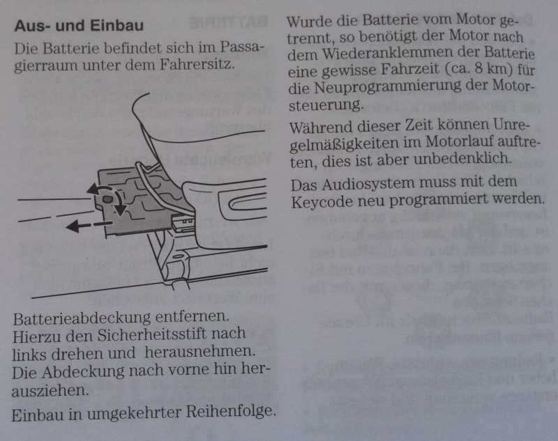

    ändert sich dadurch etwas am Aus/ Einbau wie es von Ford in der Betriebsanleitung beschrieben ist, oder muss der Sitz ausgebaut werden?

  • Servus Martin
    Welches Bj. Ist Dein WoMo ich nehme an lt. Deinem Bild Bj. bis 2006 dann ist es Identisch mit meinem, und da mußte ich auch sehr wohl den Sitz ausbauen um an die Batterie zu gelangen (jetzt nicht mehr sind alle in der Bank verbaut)
    Wenn Heinz – Günter darauf hinweist er muß den Sitz ausbauen hat aber das Modell ab Bj.2006 dann hat sich da nichts geändert.
    Die Abbildung welches das Bild zeigt kenne ich so nicht.
    Ich muß Korrigieren habe in meiner Bedienungsanleitung von Ford noch einmal nachgeschaut und siehe da, auf Seite 112 ist es genau so abgebildet.
    Diese Beschreibung kannst Du vergessen das war der Zustand bevor die Dreheinheit Nachgerüstet wurde.
    Du mußt im vorderen Bereich 2 Schrauben mit Torx und hinten auf einer Seite 2 Stk. auf der anderen Seite 1 Stk. Senkkopfschrauben mit Inbus Aufnahme herausdrehen. Vorsicht den Inbusschlüssel fest hineinschlagen und gerade ansetzen und langsam versuchen herauszudrehen, wenn Du mit dem Inbusschlüssel abrutscht kann es leicht passieren das Du die Aufnahme beschädigst und danach geht das herausdrehen schwieriger bis gar nicht. Dann bleibt nur mehr aufbohren und mit Passenden Linksdrehereinsatz den Schrauben zu Entfernen, habe ich alles schon hinter mir, die Schrauben vorher einzusprühen mit WD 40 oder ähnlichen kann mit Sicherheit nicht schaden.
    Wünsch Dir gutes Gelingen beim herausdrehen der Schrauben, mit Geduld geht das schon.

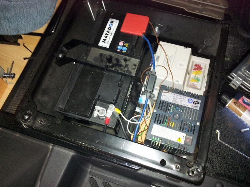

    Das Ladegerät bleibt auch bei mir außerhalb, an dieser kl. Trennwand zwischen Beifahrersitz und Küchenblock. Nur dieses Kabel wird fest angebaut und bekomme es dann auch gut zu fassen, um es mit dem Ladegerät zu koppeln.
    Nur dieses Kabel kommt an die Batterie!

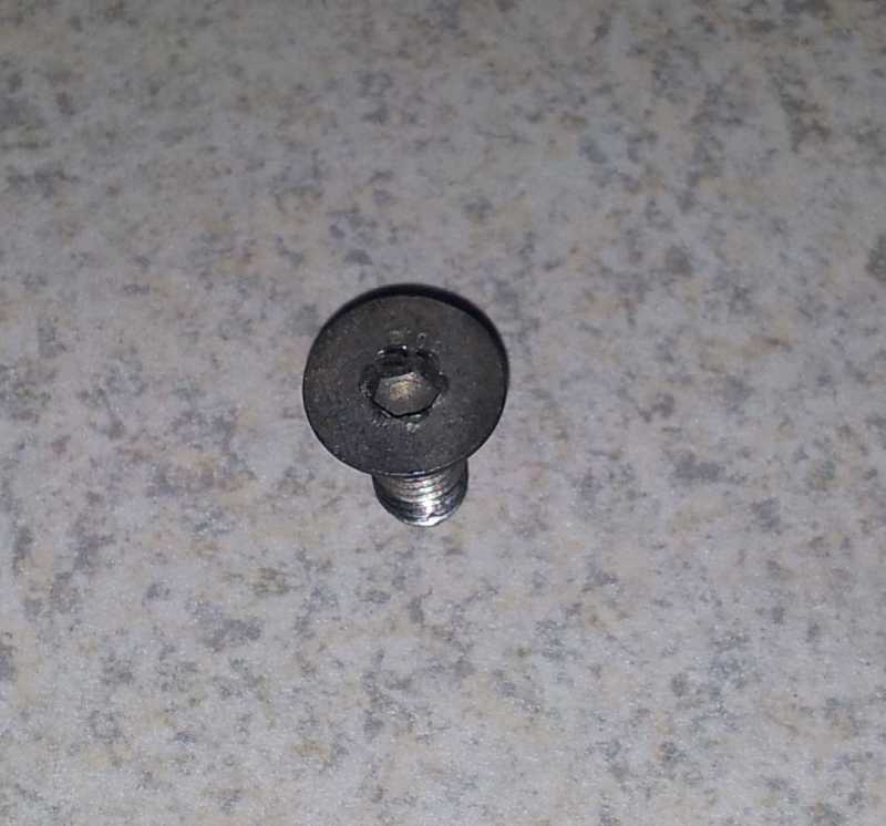

    Bzgl. der Inbus-Schrauben schließe ich mich uneingeschränkt Herwig's Worten an.
    Ich hatte bereits das "Vergnügen" 3 von den Senkschrauben abzubohren. Eine Sauarbeit.

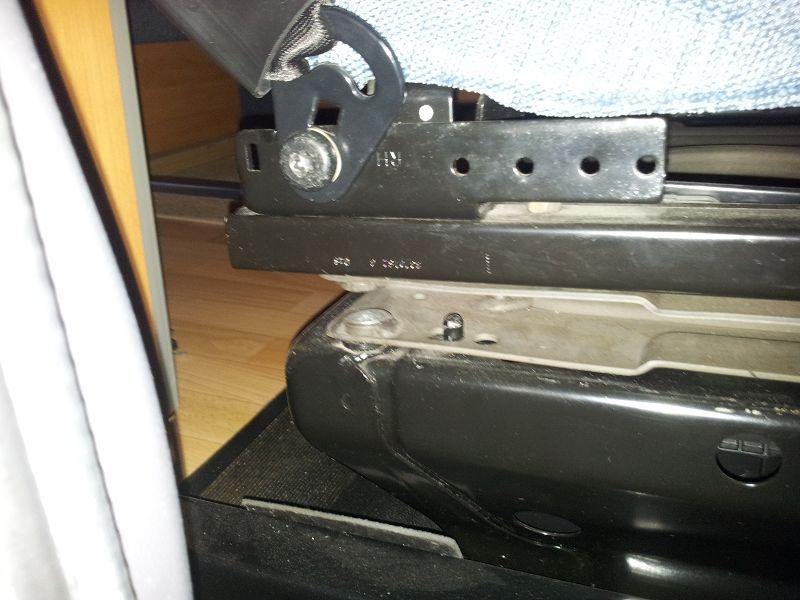

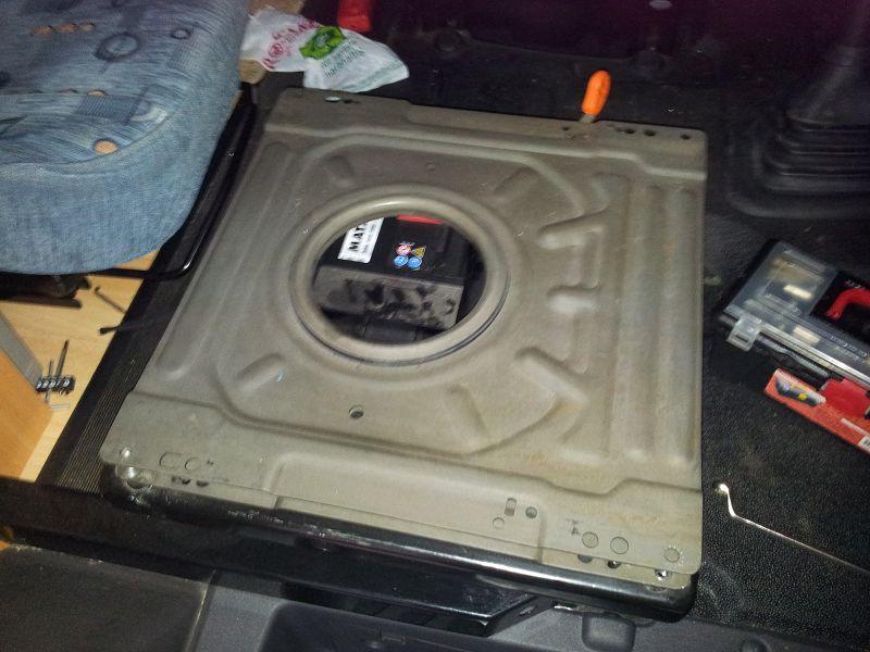

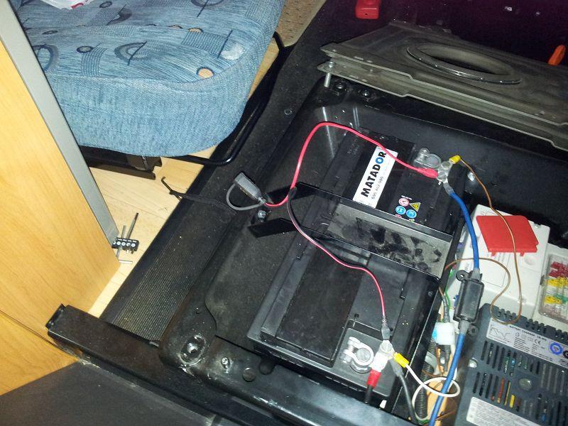

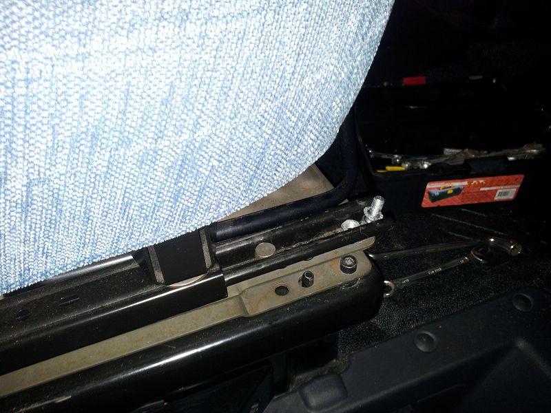

    so, die Batterie ist draußen und der Sitz ausgebaut. Verbaut waren Torx und Imbusschrauben, na ja. Drehteller mit Sitz zusammen ausbauen geht nicht, zu mindestens bei mir nicht, es musste erst der Sitz raus, dann der Drehteller, die jeweiligen Schrauben sitzen genau übereinander.
    Die Schrauben des Drehtellers zum Grundgestell sitzen in Gewindelöchern, wie Herwig und Günter schon sagten, ist da höchste Vorsicht geboten, bei den Schrauben (auch Torx und Imbus) vom Sitz zum Drehteller sind es lose Muttern.
    Alle Schrauben bis auf eine sind gut losgegangen, zum Glück war die, die im Imbus durchdrehte eine mit Mutter. Die konnte ich mit einem kleinen Meißel schnell entfernen.
    Habe mal ein paar Bilder gemacht, da kann man alles gut sehen, auch mein CTEK Adapterkabel. Nun klappt das schnelle Laden, wenn Strom vorhanden ist und auch die Desulphation (pulsieren und entfernen von Sulfat).
    Wenn ich den Beifahrersitz wieder drin habe, ist der Fahrersitz dran.
    Gruß Martin
  • Hallo Martin,
    ich verstehe nicht warum du den Sitz erst ausbauen mußt,um an den Drehteller zu kommen,
    du kannst doch den Drehteller zusammen mit Sitz betätigen und dann sind die Schrauben
    frei erreichbar.
    Dieter
    braucht man einen Computer.
  • Servus Martin
    Da hast Du Dir aber eine unnötige Fleißaufgabe aufgebürdet. :ohmy:
    Es genügt wenn Du die Schrauben vom Drehteller zur Konsole entfernst, dann Kann man Problemlos den Sitz entfernen.
    Auf diese Idee wäre ich noch gar nicht gekommen es so zu machen, aber warum einfach wenn es Kompliziert auch geht, :whistle: Spaß beiseite nehme mir bitte diese Bemerkung nicht übel.
    Wenn Du den Sitz drehst kommst Du ohne Probleme zu den vorderen Schrauben, bei den hinteren musst Du mit dem Sitz nach vorn und dann ebenfalls drehen, zugegeben die Schraube welche sich Fahrzeugmitte (Durchgang) sich befindet da ist es schon knapp, aber mit einer Verlängerung an die kleine Ratsche geht das ganz gut.
    Du hast genau dieselbe Situation wie es bei mir auch ist, und ich habe meine Sitze schon x-mal ausgebaut, sage bitte jetzt nicht bei Dir geht das nicht.
    Da Du leider nicht zum Treffen nach Warstein kommst, können wir auch keinen Sitzausbaupraxistest machen.
    Ps: Was sehen da meine geschulten und auf Fehler spezialisierten Augen, Du hast den Sitz mit dem Eisen auf den Fußbodenbelag ohne etwas zu unterlegen gestellt, das macht bei mir keinen guten Eindruck. Ich sehe da noch genügend Lernpotential. :huh:

    Ich habe beim ersten Ausbauversuch, von den Schrauben will ich nicht reden, Sitz und Drehteller zusammen abgebaut.
    War das ein Gewürge, das ganze Gewicht schadenfrei rauszuheben.
    Das hab ich mir nicht wieder angetan.
    Jetzt, wo ich weis wie es geht und die Schrauben keine Schreckschrauben mehr sind, geht es in 2 Schritten genauso schnell. Und viel Kreuz schonender.
    Sitz ab, ohne Gutschraube.
    Beifahrersitz mit Decke auf den Seitensitz, Fahrersitz einfach zurückgehoben. Vorhar natürlich Tisch raus. Der muß sowieso raus, um sich bewegen zu können.
