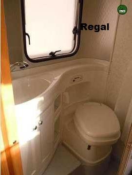

    Wir möchten im Bad ein paar zusätzliche Ablagen schaffen, und dafür die runde Ecke links hinten im Bad nutzen, sowie auch das abgeschrägte Stück zwischen beiden Spiegeln über dem Waschbecken. Hat einer ne Ahnung, was hinter der silbernen Plastikverblendung ist? Ich nehme mal an, dass dahinter auch eine Holzplatte ist, aber ob die dann auch abgerundet, direkt dahinter verläuft und ob dahinter Kabel oder etwas anderes verborgen ist, wer weiß darüber Bescheid?

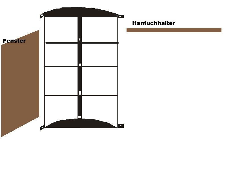

    In der Rundung über dem WC soll es in etwa so aussehen (auf die Schnelle ging es nicht besser)
    Denke mal, dass du da Recht hast mit dem Hohlraum dahinter, deshalb habe ich mir schon überlegt, unter und über dem Fenster, sowie auf der hinteren Rückwand (Hantuchhalter) die Befestigungspunkte zu machen. So bleibt das Regal in der Rundung unbefestigt. Es kommen ja auch keine schweren Sachen drauf,Deo; Rasierer u.s.w.halt Kleinkram.
    Was meinst du zu den von mir ausgewählten Befestigungspunkten in der Rundung?
  • so in etwa wäre der Grundhalter, in dem die Einlegeböden liegen und von hinten mit je einer Schraube befestigt würden, vorne würden sie nur auf der Zwischenstrebe liegen. Die seitlichen Befestigungspunkte sind dann außerhalb der Rundung.
    Grotenschlechte PC Zeichnung, ich hoffe du blickst da durch ;)

    So zu dem Regal zwischen den Spiegeln:
    Ist diese Wand auch aus Kunststoff oder die übliche Dekorfolie, ich kann das am Bild schwer erkennen.
    Wenn es sich um Dekorfolie handelt dann dürfte wie Du selbst schon festgestellt hast dahinter als Trägermaterial sich eine Sperrholzplatte befinden, was die Sache der Befestigung schon einfacher erscheinen lässt, stellt sich nur die Frage wie stark ist die Platte? So das die Befestigungsschrauben auch richtig halt haben, und mit was gedenkst Du das Regal zu befestigen? Ich sehe auf dem Bild keinerlei Löcher beim Regal.

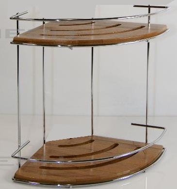

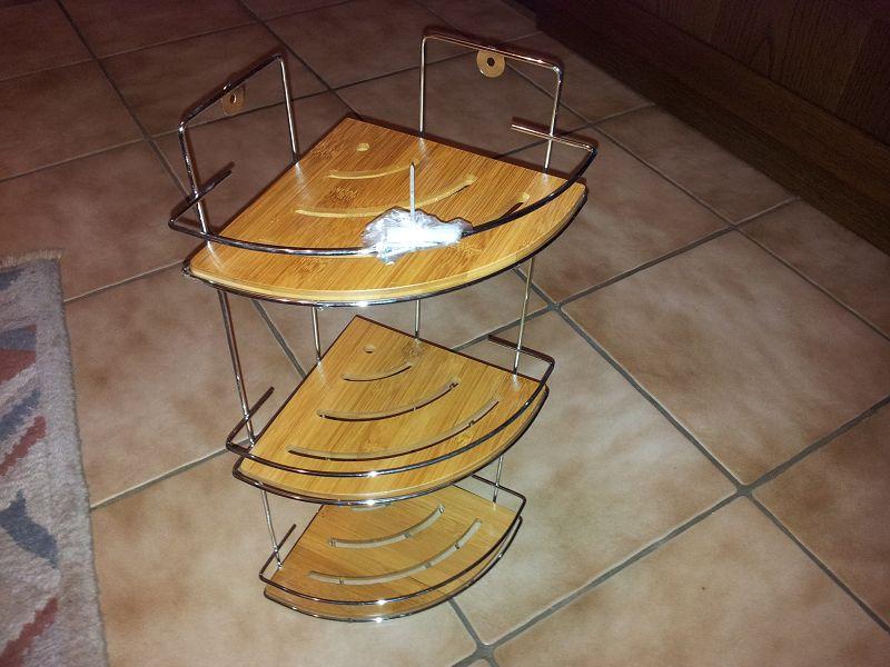

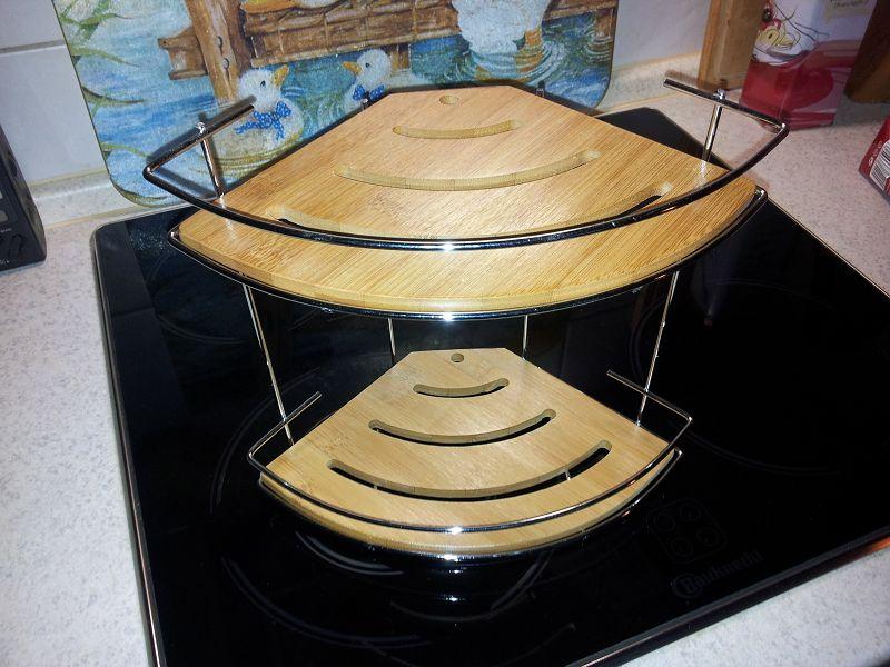

    Selber machen, ja das hatte ich in der Rundung vor, mal sehen was dabei rauskommt :unsure: . Drei bis vier Ablagen und nur für leichte Sachen.
    Zur Verschraubung am Waschtisch nehme ich zwei kleine V2A Winkel, passen gut zum Chromgerüst der Holzablagen.

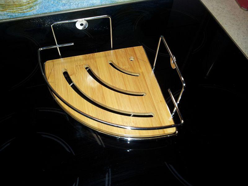

    Habe die beiden Regale (Drei Ablagen) in ein Zweier und einen Einer geändert, da die beiden Einer oberhalb an der Kopfwand des Bettes soll. Einer der beiden Zweier kommt dann über das Waschbecken.
    Werde mir noch ein Dreier kaufen, da die Holzplatten (in der großen Rundung) genau in die Rundung rechts neben dem Fenster passen, Holzplatten müssen nur vom Chromgestell gelöst werden und angepasst (rechtwinkliger Holzteil) werden.
    die Belastungen aller Regale wird im Grammbereich liegen und die Kiloschwelle nie überschreiten.
    Ich danke euch allen noch einmal, sehe aber jetzt keine Probleme mehr in der Umsetzung.

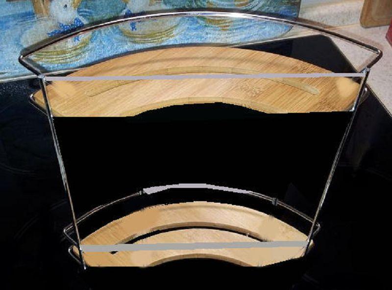

    So in etwa soll das Dreier/ Vierer Regal in der Rundung rechts neben dem Fenster werden.

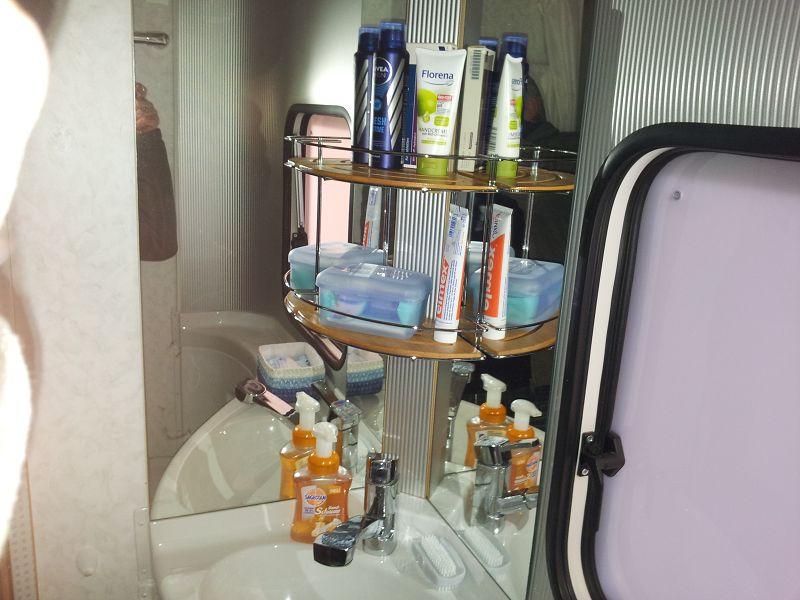

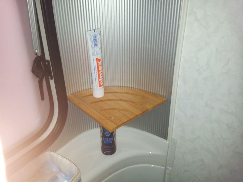

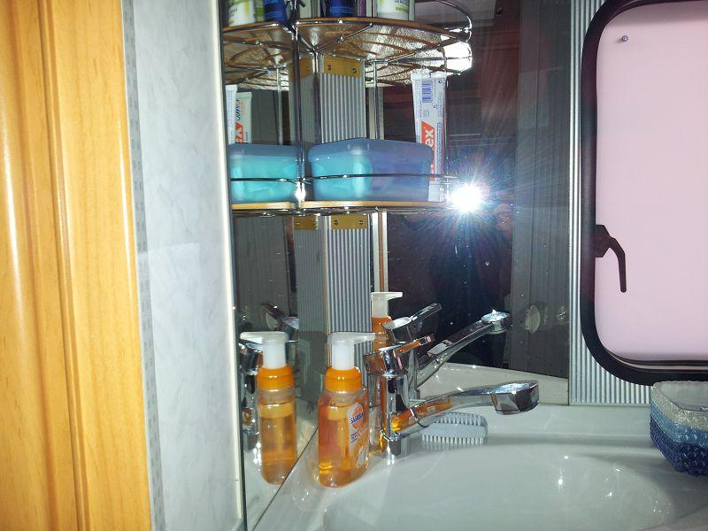

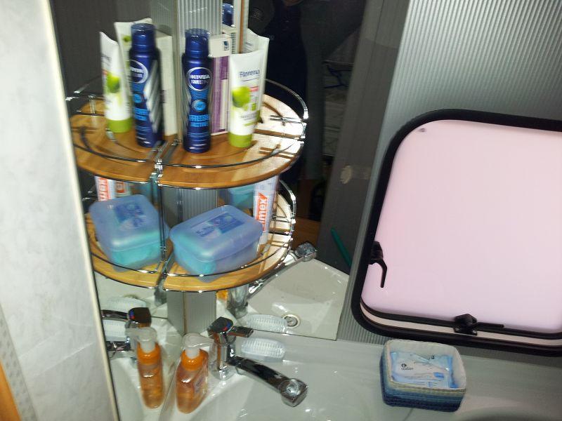

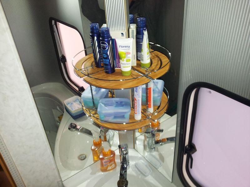

    So, dass Regal am spiegel ist dran :)
    Bombenfest, muss nur die beiden Messing Winkel gegen Alu Winkel wechseln, da die Zwischenverblendung auch im Alu Look ist. My Frau jefällt`s :laugh: und im spiegel können wir uns auch noch bestens sehen.

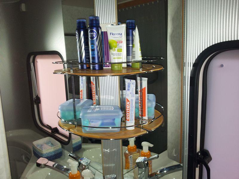

  • vermutlich doch............... :laugh:
    Das nenn ich mal fürsorgliches Nachhaken :laugh: , aber keine Sorge, wird immer alles gut verstaut ;)
  • Ihr müsst aber auch bedenken, dass das Sichtbare nur zu 1/3 oder 1/4 real ist, alles andere ist Illusion. :laugh:
  • Ach so ist das. :huh:
    Und ich fragte mich schon, wie ihr die ganzen Leute unterbringt bei der Masse an Kosmetika! :laugh: :laugh: :laugh:
  • Servus Martin
    Dann hättest Du müssen die Bilder mit dem Hinweis vermerken:
    Bei diesen Abbildungen der Regale, welche die verschiedensten Kosmetikprodukte zeigen, die man eventuell auf dem Regal aufbewahren kann, handelt sich nur um Dekorationsgegenstände für den Werbefotograf, und stellt nicht den Zustand dar wie das WoMo sich kurz vor der Abreise, sprich im Fahrbereiten zustand sich befindet.
    Dann wäre uns allen klar gewesen das Du nicht vor hast, in so einen Zustand mit dem WoMo zu fahren.
