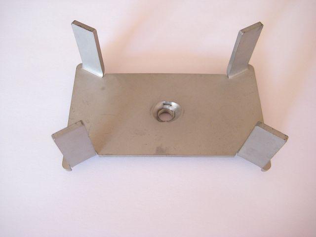

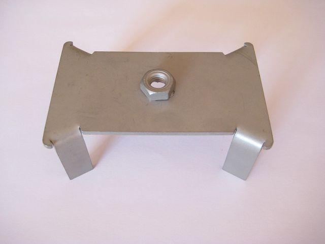

  • Servus Hobby Freunde
    Anbei in Bild 1 und 2 zu sehen welchen Schlüssel Torsten gemeint haben könnte, dieser war bei mir dabei, und konnte ihn Anfangs auch nicht zuordnen :whistle:
    Wenn man aber im Internet nach so einem Schlüssel sucht sieht man erst wie viele verschiedene Deckel Varianten es davon gibt, und wie erfinderisch manche sind um sich eine Vorrichtung herzustellen um den Deckel öffnen zu können. Ich war der Meinung dass es nur ein oder zwei Varianten davon gibt, Nachzusehen [b]HIER[/b], aber wie man sieht, man lernt nie aus.
