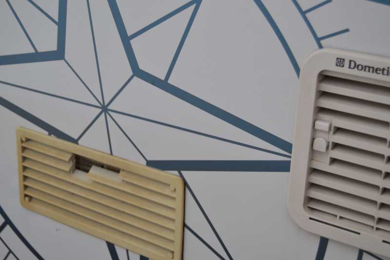

Lüftungsgitter zerbröselt nach 2 Jahren!

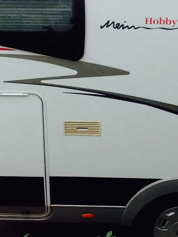

    mein Van ist gerade 2 Jahre alt und da zerbröselt schon das Lüftungsgitter, das vom Gaskasten nach außen führt.
    Das Gitter hat sich schon im ersten Jahr gelbbraun verfärbt. Jetzt ist es richtig brüchig, muss ausgetauscht werden.
    Das benachbarte Gitter vom Kühlschrank ist weiß und in Ordnung. Wahrscheinlich wurde ein schlechter Kunststoff verwendet, der lichtempfindlich ist.
    Hat sonst noch jemand gelbbraune Lüftungsgitter?

  • Moin, beim Van ist im Gaskasten unten ein Gitter zum Abführen des Gases.
    Da der Kasten abgedichtet ist, vermute ich, hat Hobby dieses häßliche Gitter an der Außenwand montiert.
    Bessere Zirkulation ist möglicherweise der Grund.
    Unser Gitter ist total gelb, die Oberfläche fängt an aufzubröseln.
    Wer Erfahrung mit Tausch hat, möge sich bitte melden.
  • Dieses obere Lüftungsgitter welches teilweise auch mit einer Hutze versehen wurde, ist erforderlich geworden durch die Secumotion der Truma-Anlage im Gaskasten! Die Secumotion lüftet überschüssiges Gas am Ausgleichsbehälter ab, und kann durch dieses obere Gitter sofort entweichen! Rauchen und offenes Feuer ist im direkten Umfeld das Gaskastens verboten. Und natürlich haben auch diese Gaskästen noch eine Bodenroste!
    Die Secumotion ist eine Vorrichtung die es technisch sicherstellt, dass während der Fahrt im Aubaubereich die Gasheizung betrieben werden darf.
    Schade das dieses Gitter so verrottet und die Hutze so häßlich vergilbt. Offensichtlich handelt es sich hier um ein Kaufteil das von HOBBY verbaut wurde.
    Ich ärgere mich darüber auch...!
    das hässliche Gelb konnte ich mit 'Radierschwamm' und Yachticon ?? deutlich reduzieren, aber richtig schön ist es trotzdem nicht geworden.
    Vermutlich hilft nur der Austausch gegen bessere/andere Lüftungsgitter, in reinweiss

  • Moin
    ich habe unser Hutzengitter nach 2 Jahren noch auf Garantie tauschen lassen. Unser Wagen ist Bj.09, aber das neue Gitter wird auch schon wieder gelblich. Es ist etwas besser wie das alte Gitter, liegt aber vielleicht auch daran weil ich den Kunststoff jetzt mit poliere. In absehbarer Zeit werde ich wohl dann über eine Lackierung dieser Hutze nachdenken müssen.

    vielen Dank für die Unterstützung. Es liegt wohl eindeutig daran, dass das Kunststoffgitter nicht für Sonnenbestrahlung geeignet ist und deshalb extrem schnell altert.
    Ich werde mal bei Fa. Ernst fragen, ob sie auf Garantie tauschen. Möglichst aus besserer Produktion.

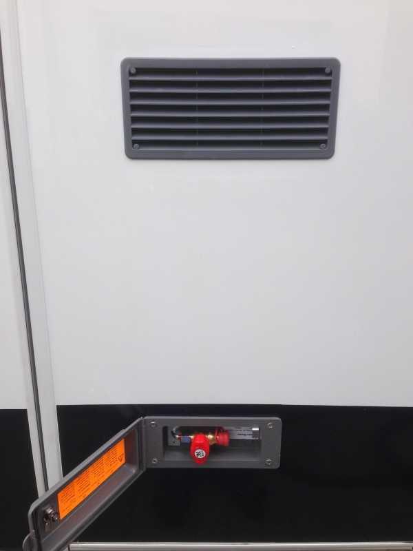

  • Hallo an alle"Lüftungsgitter" Geschädigten,
    Sch..ß Teil kann ich nur sagen.
    Bei mir ist es beim reinigen schon ausgebrochen.In dem Gitter waren auch schon kleine Haarrisse.
    Nach langer Recherche habe ich jetzt das "Gitter in grau bei "Berger [color=#ff0044]Art.Nr.206560[/color für € 4,99]" gefunden.
    Grau passt vielleicht auch besser zum Seitenstreifen als nach 2 Jahren wieder :woohoo: gelb :woohoo:
    Grüße aus dem sonnigen Rheingau
    hene56
    Bei mir war das Gitter auch leicht vergilbt aber noch nicht spröde. Bei Obelink gab es das gleiche für 4,95 Euro, da hab ich nicht lange gefackelt und es ausgetauscht.

    Ich habe nun auch das vergilbte/gerissene Lüftungsgitter gegen ein graues gewechselt.
