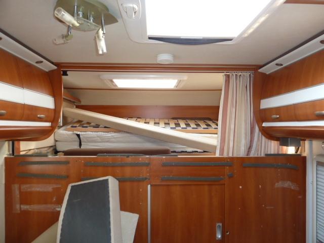

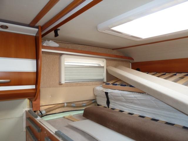

    gerne stelle ich ein paar Fotos ein :laugh:
    hier aktuelle Situation:
    in den nächsten Tagen wird die Zuleitung der Heizung in den Alkoven geändert. Ich habe ja schon irgendwann vermerkt, dass ich im Zusammenhang Änderung Energieversorgung die Zuleitung Heizungsstrang Alkoven repariert habe. Diese war bis zur Hälfte eingedellt (konnte man aber nicht sehen, da hinter Abdeckung versteckt). Nach der Ausbesserung ist der Luftstrom am linken Ausströmer (welche die Heizung drinhaben wissen welchen ich meine) spürbar besser. Mir gefällt aber immer noch nicht, dass die Heizzuleitung im Aussenbereich (zwar Dükerrohr aber trotzdem) hochläuft und dann in den Alkoven einsticht. Da sehe ich einige Kälteverluste. Das will ich ändern. Heute abend (hoffentlich wird es abends kalt!) stecke ich die Leitungsführung um und heize richtig ein! Wenn ich eine Verbesserung erkenne, wird geändert. Die neue Leitungsführung verläuft beim rechten Seitenfenster und sticht dann in den Alkovenbereich (siehe Foto).
    Zum Teppichkleber: Laut Teppichhändler (Dienstag habe ich einige qm gekauft, da weiter geklebt wird) ist der Nachteil des ansonst bequemen Sprühklebers, dass Du den Teppich nicht mehr verrutschen kannst. So werde ich einen konventionellen Kleber verwenden. Qualität: auch hier habe ich mich bereits öfters geäußert. Herwig bemerkt auch richtig, bei den paar qm es unerheblich sein sollte, ob der Preis nun 25€ oder 50€ beträgt. Der aktuell erworbene liegt knapp über 50€ und ist qualitativ im oberen Bereich.
    Zu den Erfahrungen der Schlafräume auf nun 4 Jahre Teppich-Wintercamping:
    einwandfrei! Lediglich im Alkoven Kopfseite legt sich oben an der Metallleiste (nicht Regalblende sondern Decke) etwas Feuchtigkeit über Nacht an. Aber nur wenn wir drin schlafen. Das führe ich auf einen Ausführungsmangel meinerseits zurück. Ich habe die Regalblende komplett durchgezogen. Das wird jetzt auch geändert. Gleichwohl wird der zu sehende Auslass mit einer Blende (oder Leitungsänderung, weiß ich noch nicht) versehen, so dass zum Einem der Schläfer nicht mehr angeblasen und zum Anderen ein Luftstrom zur Kante Decke-Seite geleitet wird. Mal sehen wie ich das gestalte, damit es optisch auch tragbar ist.
    Heiner
