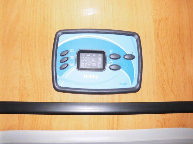

    Ich habe in meinem Bordpanel (kann aktuell leider kein Foto machen) eine Taste welche aufgrund des Symbols und der Beschreibung für die Beleuchtung ist.
    Wenn ich sie drücke leuchtet zwar das Kontrolllämpchen aber mehr nicht. :S
    Welche Beleuchtung genau geht dann an oder aus?

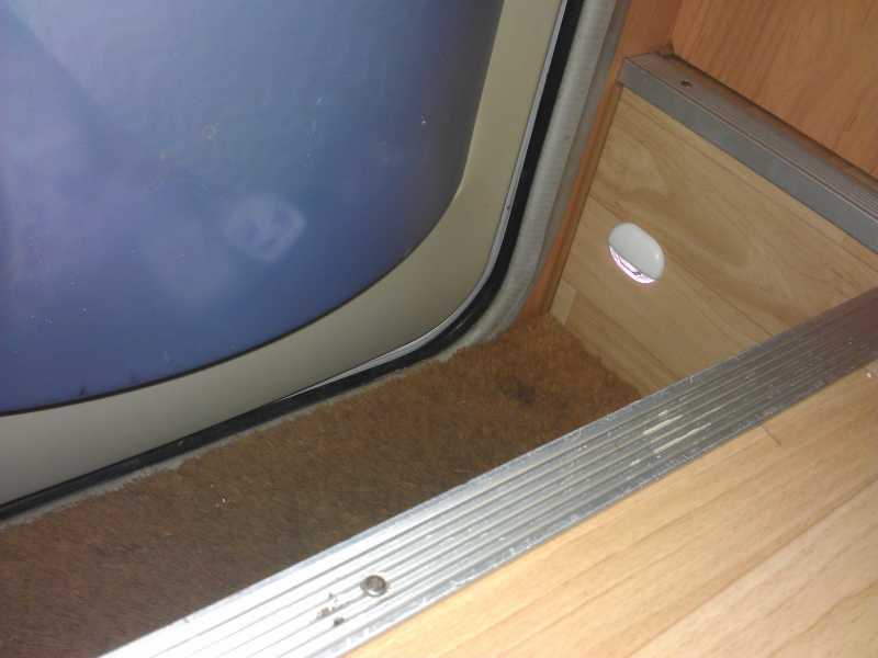

  • Hallo, ich habe auch einen Doppelschalter am Eingang. Der eine macht die Beleuchtung an den Fenstern an, wie bei dir. Der Andere eine Leuchte an der Eingangsstufe. Siehe Foto.
    Der Schalter am Panel ist für die Vorzeltleucht, wie hier schon geschrieben wurde.
  • Hallo Schildi,
    der Schalter links im Eingang ist bei mir auch wie von Columbus gezeigt für Innenbeleuchtung und kleine Leuchte im Einstieg.

    ihr habt Recht. Die kleinen Lichter in der Eingangsstufe habe ich beim hellen gar nicht bemerkt.

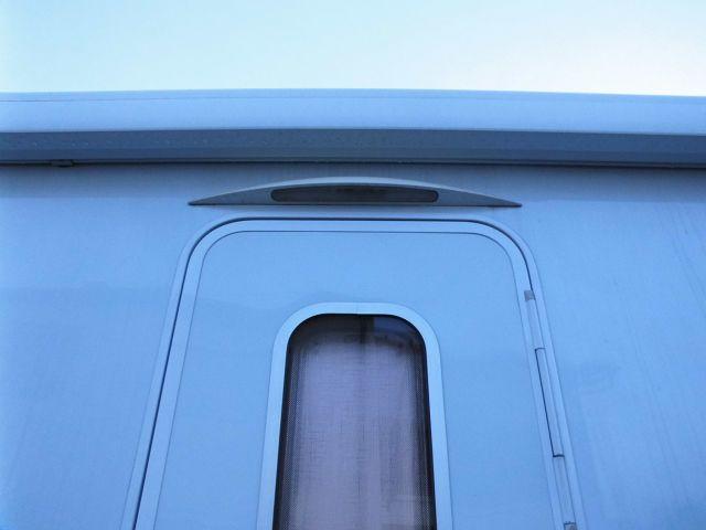

    das anbohren ist eigentlich kein Problem. Wenn Du das Panel mal abschraubst (Rahmen vorsichtig abhebeln und dann 2 Schrauben lösen) findest du ein abisoliertes Kabel. Dieses ist für den Anschluß einer Aussenleuchte über der Aufbautür vorgesehen. Ein 5 mm Loch genügt, um dieses nach aussen zu führen. Die Leuchte (heutzutage stromsparende LED) selbst besitzt i.d.R.eine Rundum-Dichtung, liegt zudem relativ geschützt unter der Markise. Auf Nummer sicher gehst Du, wenn Du Kabeldurchführung und die 2 Montageschrauben mit Dichtmasse versiehst.
