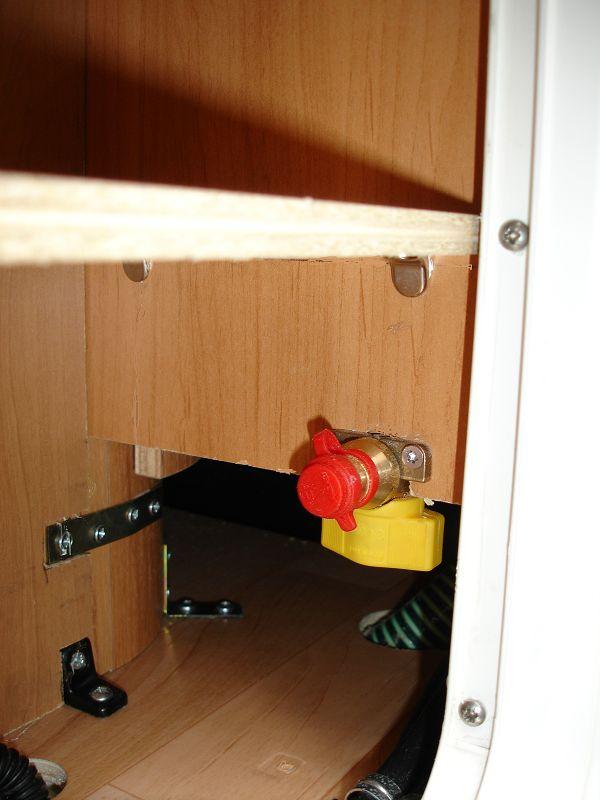

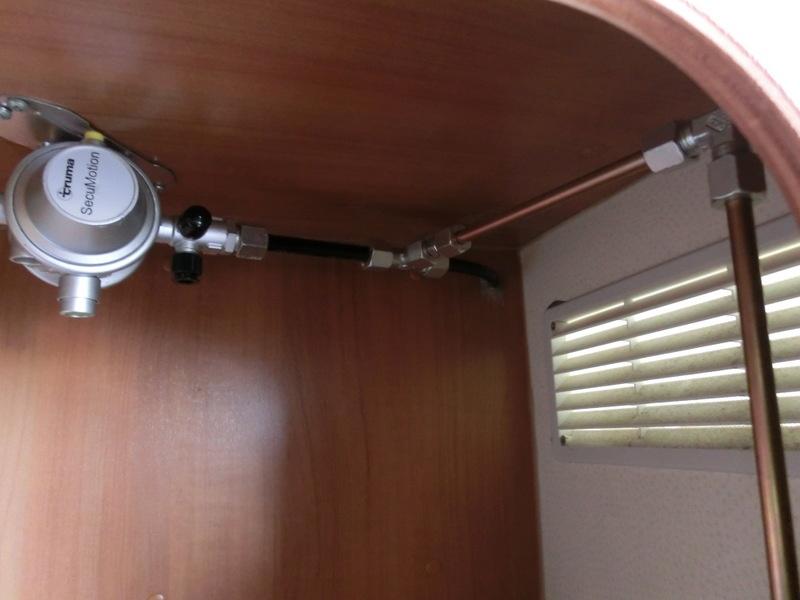

  • Kann man gut selber erledigen, danach aber unbedingt sofort zur Gasprüfung. Ich habe es wie auf dem Bild gelöst,abgenommen habe ich das Gas hinter dem Kühlschrank (Gitter von außen ab, da war dann schon eine Schraubverlängerung,diese habe ich durch ein T.-Stück ersetzt und fertig). Denk nur daran, dass es Vorschrift ist, das der Absperrhahn der Gassteckdose sich nur bewegen darf wenn eine Schnellkupplung eingesteckt ist.
    Balou

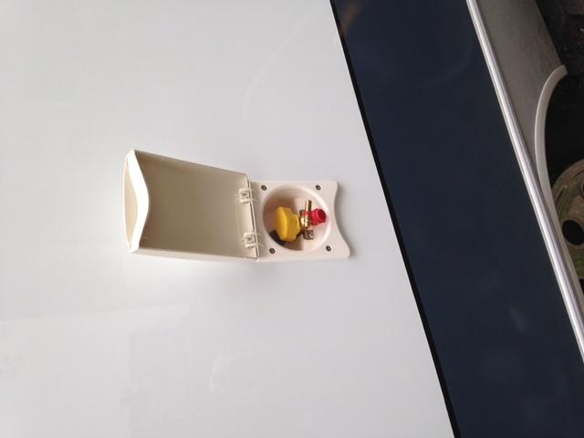

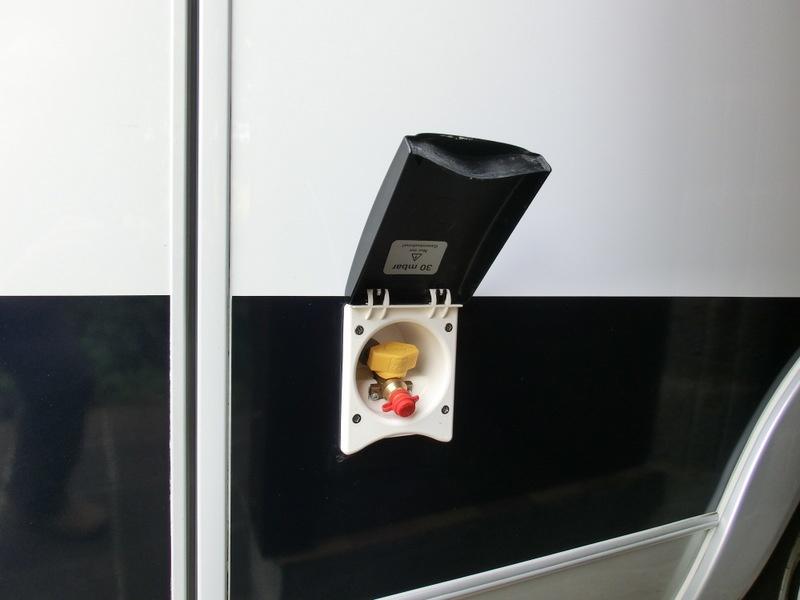

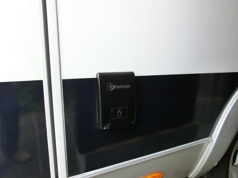

  • Hallo Dirk,

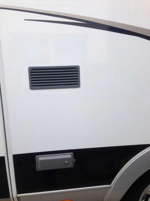

    ich habe eine Außensteckdose mit runden Durchbruch gewählt,
    leicht auszuführen mit Kreisschneider,innen Gegenlage aus 15mm Speerholz,
    mit durchgehenden Senkschrauben aus Edelstahl verschraubt.
    Dieter

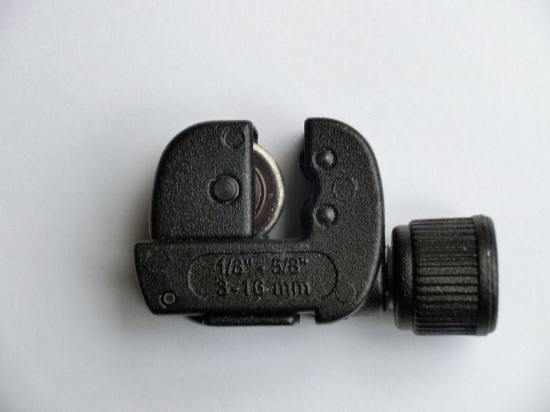

    Ich hatte vergessen,das Rohr nicht sägen,geeignet ist ein Minirohrschneider,die sind eigentlich
    für Alu-oder Cu-Rohr gedacht,schneiden aber auch das dünnwandige Stahlrohr,sind billig zu bekommen.

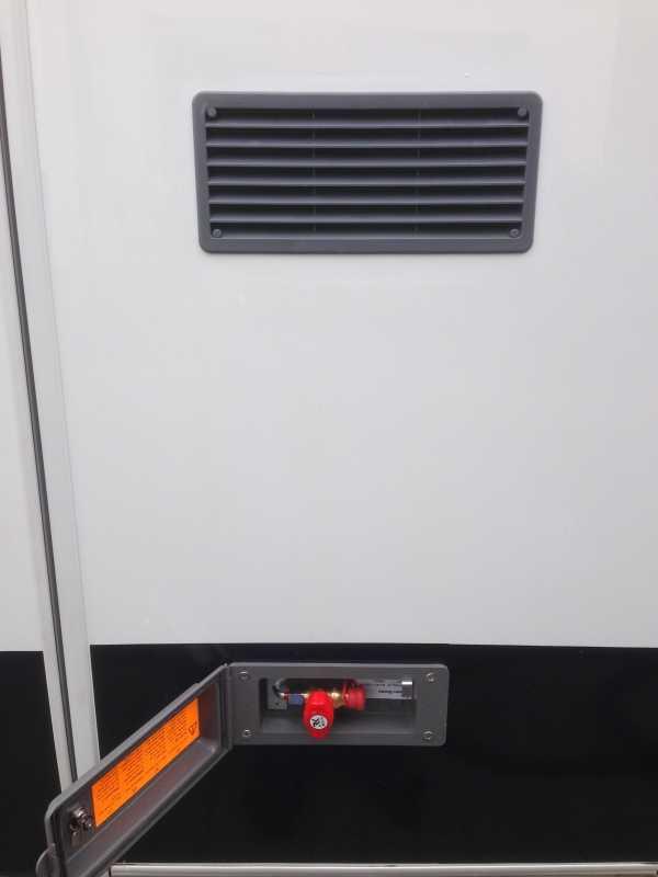

  • So, nach einigen Schwierigkeiten ….
    (ich wollte nämlich erst an die Leitungen im Gaskasten - also das Rohr ausgebaut, abgeschnitten, ein T-Stück eingesetzt, wieder zusammengebaut und dann festgestellt, dass die Dose besser unterm Küchenfenster sitzt - also ein neues Rohr gebogen, wieder eingesetzt und nach 2,5 Stunden wieder bei Null gewesen :) )
    … ist die Dose jetzt unterm Küchenfenster eingebaut und ich habe einen neuen Freund bei Pieper gefunden, der mir sehr geduldig alles immer wieder umgetauscht hat, nachdem ich hinten erst alles auf 10mm brauchte und im Küchenblock dann eine 8mm-Leitung war.
    Ich habe die Dose ordentlich in der Nut mit Dichtmasse versehen und somit mit den Schrauben und mit der empfohlenen Dichtmasse (Tec7) sauber gegen die Außenhaut abgedichtet. Allerdings habe ich nun hinterher (natürlich :blush: ) in der Anleitung gelesen, man solle den Zwischenraum zwischen Außenhaut, Styropor und Holzinnenwand (also die durch die Bohrung entstandene Wand des "Zylinders") ebenfalls rundherum ordentlich mit Dichtmasse versiegeln. Das habe ich leider nicht gemacht. Meint ihr, die Dose muss nochmal raus und ich die Zwischenräume verschmieren? Oder einfach ordentlich Zeug von hinten um die Dose reindrücken? Oder ist gar nichts weiter notwendig, da von außen ja dicht ist?
    Grillen bei wunderbarem Wetter heute in Holland hat auf jeden Fall schon prima funktioniert !

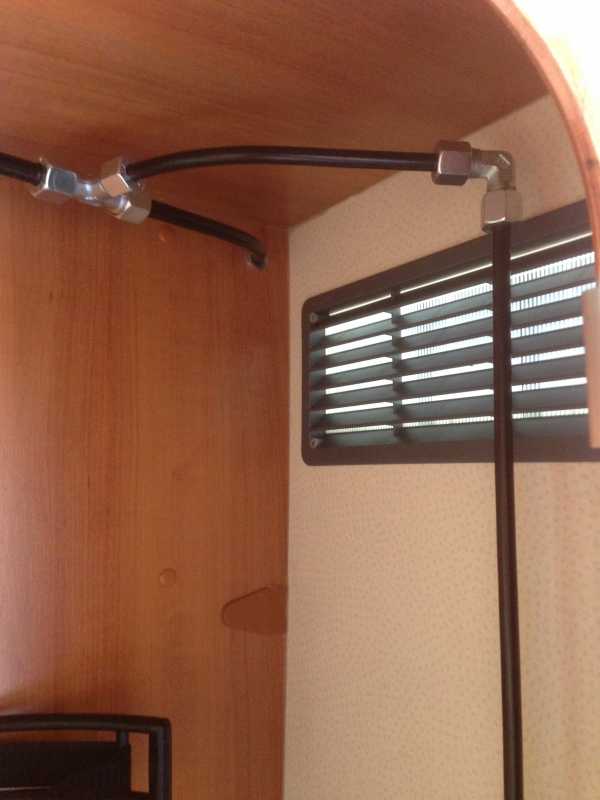

  • Danke Dieter (co-as) für den Tip mit dem kurzen :laugh: Rohrschneider, :laugh:

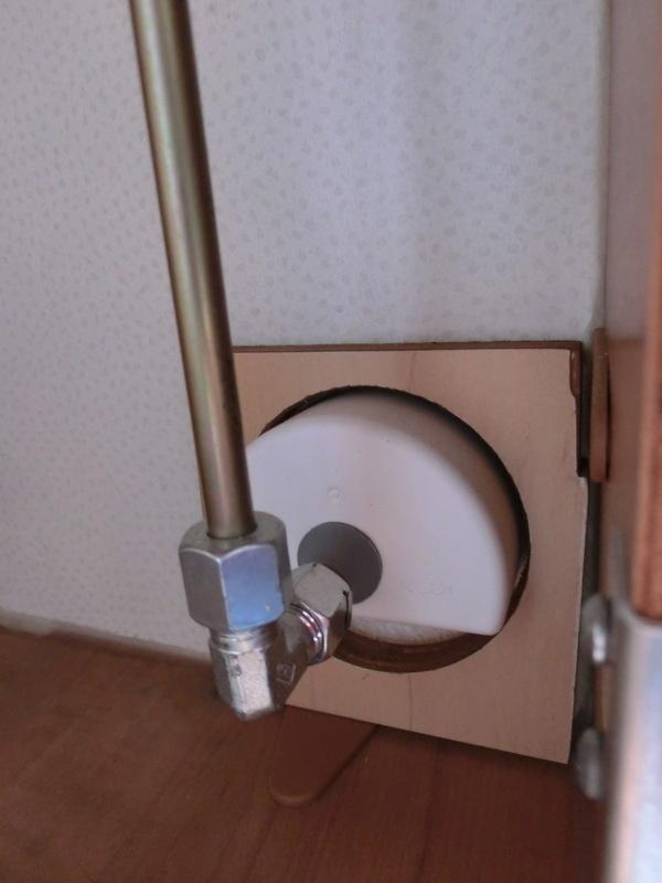

    Leitung getrennt T-Stück 10 x 8 x 10mm zwischen gesetzt und mit 8 mm Gasrohr und 2 Winkel weiter auf die
    Steckdose.
    Die Steckdose von Reich hat eine umlaufende Gummidichtung die ich aber trotzdem noch mit
    "Würth Klebt&Dichtet" eingesetzt habe.
