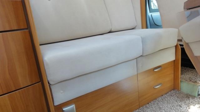

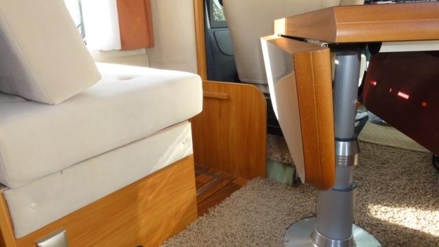

    da wir den 3. Beförderungsplatz selten benutzen, hatte ich in dessen Fussraum schon seit Längerem einfache Schuh-Schubladen eingebaut.

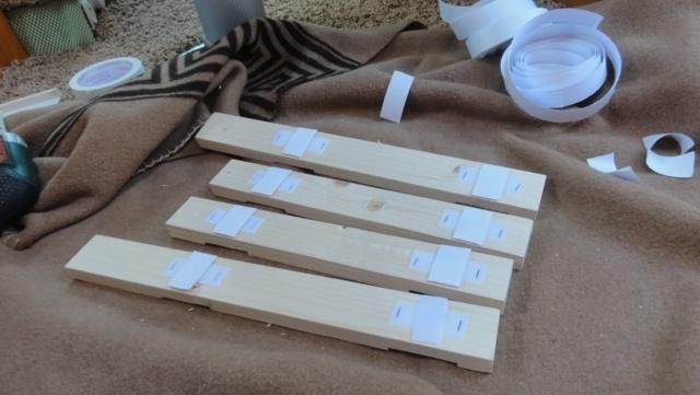

    Mit einem neuen höheren Teppichboden musste dies nun angepasst werde, insbesondere wurden die Einbauleisten neu angefertigt.
    Das Ganze soll leicht ab- und aufzubauen und einfach verstaubar sein, wenn der Mitfahrerplatz gebraucht wird, z.B. für unsere Tochter :)

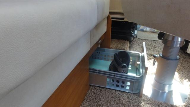

    Die Schubladenkörper sind Werkstattstapelkisten, die ich längs durchgesägt und auf richtige Breite wieder zusammengefügt habe.
    Alle Leisten und Schienen sind mit Klettband verbunden bzw. befestigt.
    Für die Frontplatte wurden wurde die vorherige Abdeckblende benutzt.
    Magnetschnapper verhindern das unbeabsichtigte Öffnen.
    Die untere Lade ist höher für die Wanderschuhe.
