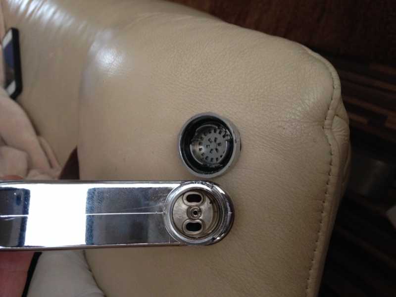

    Der Wasserhahn (Marke Comet) n der Küche kann nur sehr vorsichtig benutzt werden, ansonsten spritzt der scharfe Wasserstrahl aus diversen Löchern die ganzen Wände voll, wenn er wieder vom Becken abprallt. Im Bad kommt das Wasser hingegen sehr weich.
    Also heute mal genauer geschaut. Im Bad ist am Auslauf einfach ein großes Loch, vor dem ein ordentlicher Perlator sitzt, den man auch tauschen bzw. säubern kann. In der Küche sieht der Auslauf hingegen so aus:
    Selbst, wenn man den Aufsatz mit den vielen Löchern abmacht, spritzt das Wasser aus den beiden Langlöchern raus "wie Sau". Verklebt oder zu ist da also nichts.
    Wo ist also das Problem? Es fühlt sich so an, als ob das Wasser gegenüber dem Bad in der Küche mit wesentlich höherem Druck kommt. Aber das kann ja eigentlich nicht sein, weil doch alles an der gleichen Pumpe hängt, oder ?
    Ich habe schon überlegt, den gesamten Auslauf (also da, wo die Langlöcher sitzen) auszufräsen und ein großes Loch zu schaffen, auf das ich dann den Aufsatz wieder draufmache. Aber reduziert das den Druck überhaupt?
    Oder einen neuen Wasserhahn? Würde das das Problem überhaupt lösen?
    Bin dankbar für jeden Hinweis!

    der Druck muss nicht überall gleich sein, das hängt maßgeblich vom Durchmesser und von der Länge der Leitung ab, wobei wohl anzunehmen ist, dass der Durchmesser identisch ist. Wenn der Weg zum Bad wesentlich länger ist, hast Du auch einen höheren Druckabfall.
    Das mit dem Ausfräsen würde ich mir überlegen, Du würdest dann auch einen erheblich höheren Verbrauch haben, bzw. möglicherweise sogar ein noch heftigeres Spritzen.
    Ich kenne das Innenleben der Armatur nicht, aber es könnte auch sein, dass ein Langloch für Heiß- und eines für Kaltwasser ist, die Mischung also erst ganz am Austritt stattfindet. Dann geht das ohnehin nicht.
    Das Spritzen wird ja erst am Austritt erzeugt, weil da unter Druck X Wassermenge Y ankommt. Du musst also eine Blende einbauen, um den Druckverlust zu erhöhen. Am einfachsten sollte das gehen, indem Du die Schläuche zum Wasserhahn aufschneidest und ein Rohstück, das verengt ist, einsetzt.
    Dabei musst Du aber zunächst einmal ermitteln, ob bei Heiß- und Kaltwasser die gleiche Menge kommt und dann die Reduzierung entsprechend anpassen, damit das Verhältnis in etwa erhalten bleibt. Sonst könnte es sein, dass Du z.B. in Mittelstellung nun immer eine andere Temperatur hast.
  • Moin Hartmut,
    der Kunststoffauslauf ist einfach nur hohl, es sind also keine getrennte Zuläufe zu den beiden Langlöchern.
    Aber Durchflussverminderung erscheint mir eine gute Option. Bevor ich die Schläuche aber zerschneide, kann man anstelle von Röhrchen mit geringerem Querschnitt vielleicht auch einfach die Schläuche mit Kabelbindern ein wenig enger quetschen ?!?

  • Ich war heute bei Pieper … Hähne mit Schlauch sind riesengroß, riesenteuer und vor allem nicht schwenkbar. Zumindest nicht die, die sie dort hatten.
    Aber konnte dort für 7,50 einen anderen Auslauf/Ausleger (wie heißt das Ding überhaupt?) kaufen, der genauso wie im Bad einfach eine große Öffnung mit einem auswechselbaren Perlator hat. Jetzt läuft es wieder prima ohne zu spritzen.
    Hätte also den ganzen Hahn gar nicht ausbauen müssen, aber egal - wieder was gelernt.
