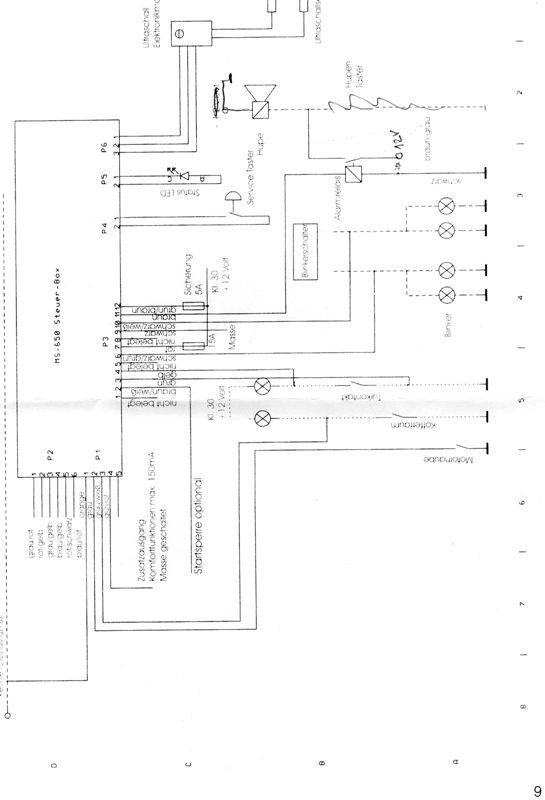

  • Hallo Herwig,
    Ich habe jetzt einen abgeänderten Schaltplan von dem Paneel gefunden.
    Wie auch einen geänderten Plan von der Alarmanlage.
    Der Vorbesitzer muss mit dem Wohmo so manches gemacht haben :whistle:

  • Hallo Karle,
    Bin heute an meinem Wohnmobil gewesen und habe den Schaltplan geholt.
    Aber Vorsicht an dem ist geändert worden.
    Ich hoffe das ich dir jetzt einiger massen geholfen habe.
