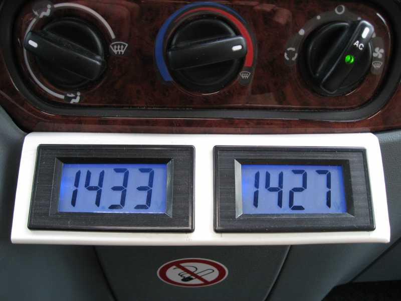

    Die Spannungen der Fahrzeug und Bordbatterien habe ich als feste Anzeige installiert.
    Links Fzg., rechts Bordspannung.
    Differenz 60mV = 12,5 A Ladestrom, Bordakkus fast voll, Motor im Leerlauf.
