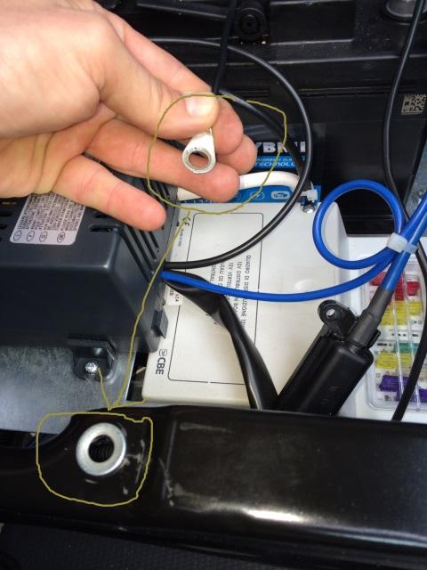

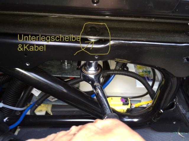

  • Schritt 7: Mittels Ratsche & Nuss wieder Mutter des Gewindebolzens lösen. Achtung: Zwischen den beiden Trägern ist eine Unterlegscheibe sowie ein Kabel, welches zum Sitz führt. Dieses beim späteren Einbau wieder dazwischen verschrauben!

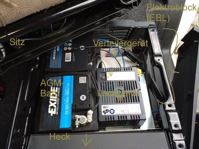

    Schritt 8: Der Sitz kann nun abgenommen werden. Falls er komplett entfernt werden soll, Stecker des Kabels zwischen Sitz und EBL lösen (es handelt sich um die Anschnallkontrolle). Elektroblock liegt frei.
    BATTERIE-AUSBAU: !Bitte Batterie mit Trennschalter vom Bordnetz trennen! ! Pole abschrauben: ERST Minuspol, DANN Plus - beim Einbau der neuen BAtterie umgekehrt!!!!

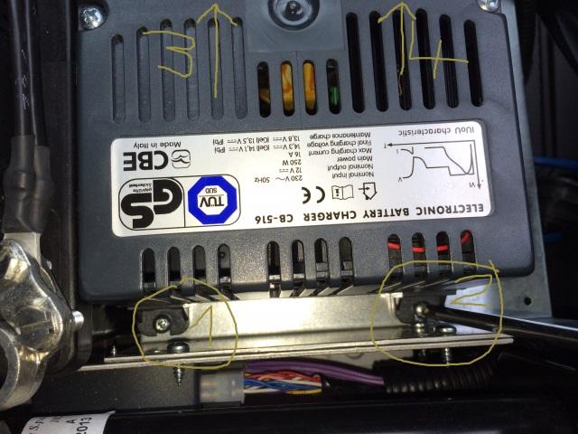

    Schritt 1: Leider hat Hobby die Batterie nicht nur vorne, wo man jetzt gut hinkäme, am Boden befestigt, sondern auch seitlich, unter dem Ladegerät. Daher muss zunächst das Ladegerät entfernt werden. 4 Kreuz-Blech-Schrauben sind zu lösen:

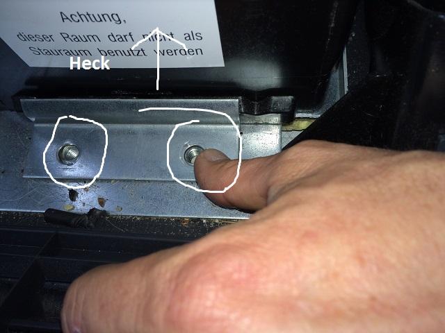

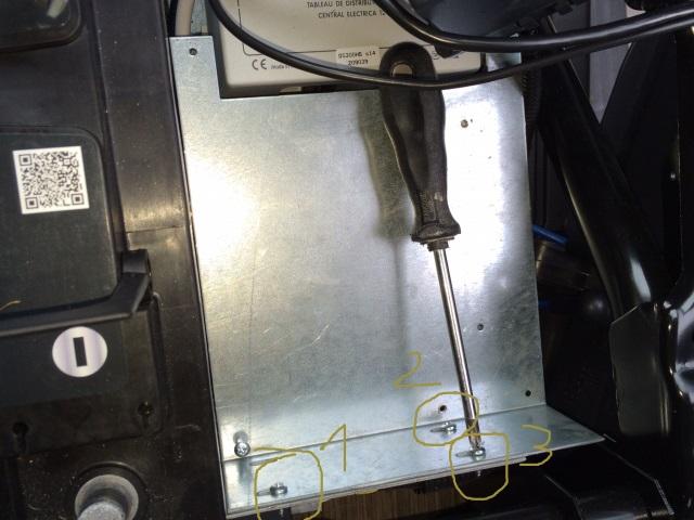

    Schritt 2: Trägerblech des Ladegerätes abschrauben. Das Trägerblech ist mit 3 Blechschrauben verschraubt, diese lösen und das Trägerblech entfernen

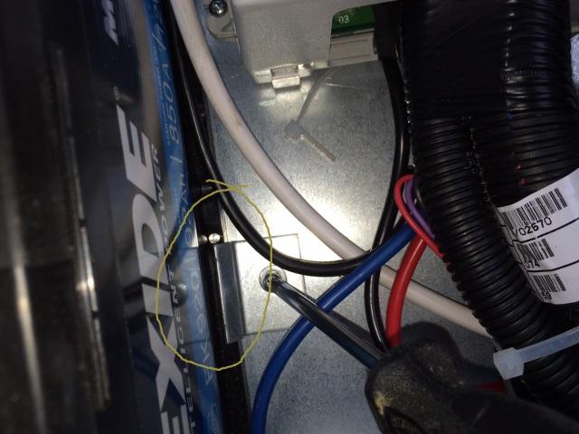

    Schritt 3: Seitlicher Batteriehalter nun sichtbar, diesen lösen
