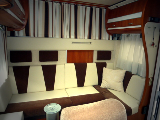

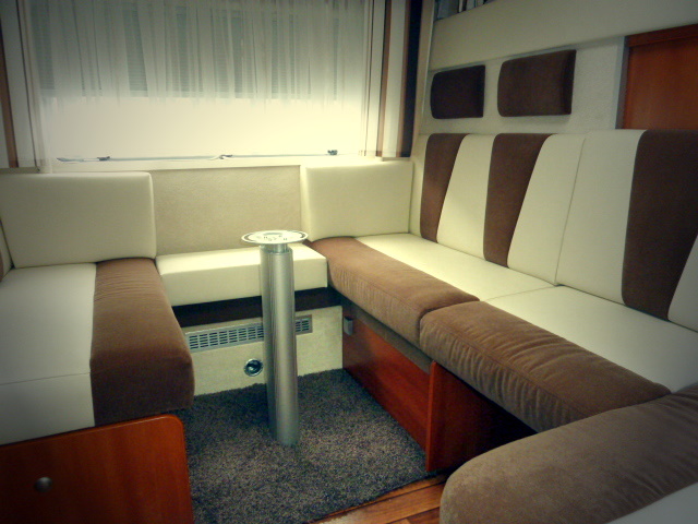

    nun ist wie bereits in einem anderen Beitrag angemerkt, die Heizungsverlegung und Sitzgruppe incl. Polster fertig. Nur der Tisch muss noch bearbeitet werden (Sonst krieg ich in Warstein Ärger mit Herwig! ;) )
    Sitzgruppe mit neuer Polsterung

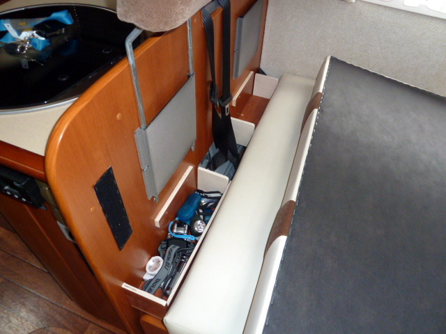

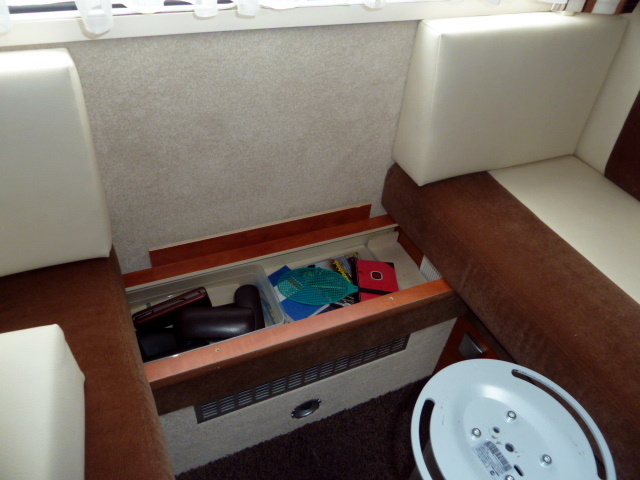

    Schnuckeliger Stauraum für Kleinutensilien

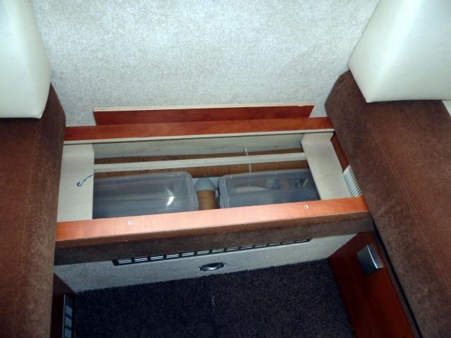

    Jetzt ist der Zugriff in die Sitzgruppe überall ohne Abnahme Rückenpolster möglich
    Kleingedöns kommt hier unter, Zugriff ohne Sitzpolsterabnahme möglich

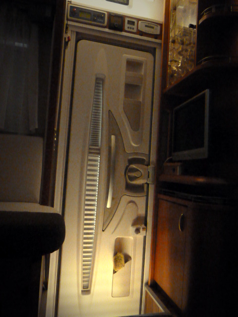

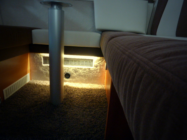

    Natürlich dar ein Ambientebeleuchtung nicht fehlen
    In Verbindung mit der Stufen- und Bordbeleuchtung, alles mit LED

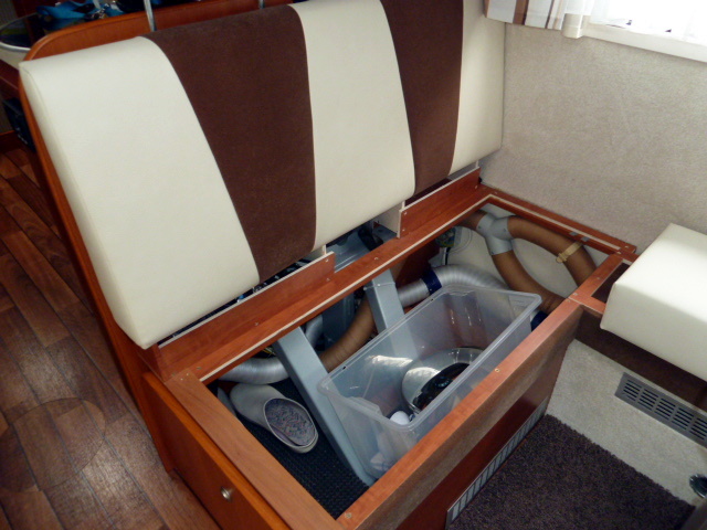

  • und zum Schluss:
    Die Heizungsversorgung Alkoven läuft jetzt nicht mehr im Freien

  • Servus Heiner,
    Ich bin Platt. :ohmy:
    Was man als Rentner nicht alles machen kann. :P

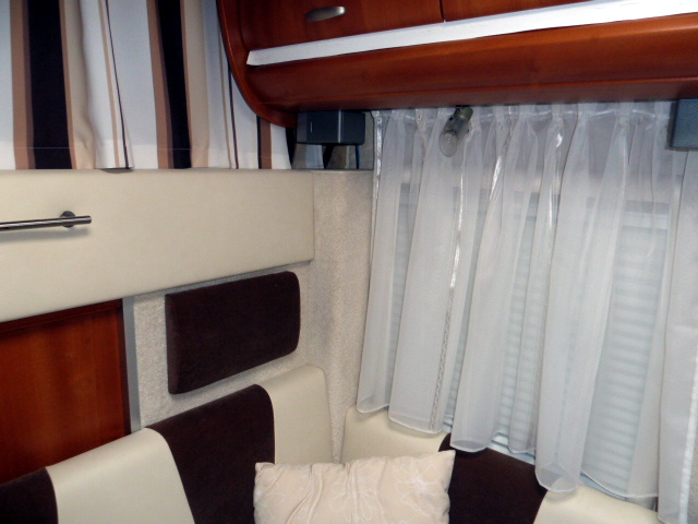

    Schaut ja mal echt Schick aus. Auch die entfernten Kopfstützen, echt klasse.
    Vorhang hast Du jetzt doch gelassen und nichts festes eingebaut.
    Freue mich schon die Sachen life zu sehen.
    Gruß Uwe
  • Servus Heiner
    Das macht mir richtig Freude Deine Umbauten zu betrachten, :) da schlägt mein Handwerkliches Herz gleich höher, wenn ich so Perfekt Durchdachte, gelöste und Ausgeführte Arbeit sehe, einfach Spitze, ich werde mir nach Warstein einen Hut mitnehmen, um ihn vor Dir zu ziehen.
    Wenn der Tisch jetzt bis Warstein nicht fertig wird, dann wäre es nur ein kleiner Schönheitsfehler, über diesen ich Großzügiger weise hinweg sehen würde. B)
    Heiner jetzt bitte keinen Streß deshalb aufkommen lassen. Aber Du weist ja wie es ist, das nicht so perfekte fällt eben einen sofort auf.
    Gruß Herwig
  • Moin moin,
    das ist alles absolute Spitze. Ich gebe aber zu bedenken, dass die Ambientebeleuchtung für die Füße allerdings zu regelmäßiger Pedikuere verpflichtet.

  • Bitte genauer erklären (auf Hochdeutsch) "... Abtrennung zur Küche ..." ;)
    Eine Frage noch, die Luftgitter sind nur Zierde, bzw. zum Allgemeinen Luftaustausch der Truhen und des Unterbodens (im Tritt ist auch noch ein Gitter eingebaut)? Oder?
    Wolf:
    ja, ja zeigt her Eure Füsschen.... :laugh:
    Wenn diese Beleuchtung eingeschaltet ist, sind die Füße überwiegend in "Lümmelstellung" auf der Sitzbank :)
    Udo:
    Die Gitter eigentlich 3fach, vorwiegend zur Zirkulation, auf einer Seite liegt aber auch der Heizungsschlauch mit kleinen Öffnungen an und nicht zuletzt soll (so meine Theorie) auch die Klimaanlage im Doppelboden die Luft über diese Öffnungen ansaugen (Luft nimmt immer den Weg des geringsten Widerstands).

    Uwe:
    sehr genau geschaut! ;) An den Ecken zum Alkoven werden noch zwei Blenden (je ca. 35x25 cm) angebracht. Ich wollte erst die Vorhänge genäht und die Einsteigeleiste incl. Abdeckung Warmluftrohr haben um genau spekulieren zu können. Diese Woche gehen die Bretter zum Polsterer, da ich die Dinger im gleichen Kunstleder wie die Polster bzw. Einsteigeleiste Alkoven haben will.
